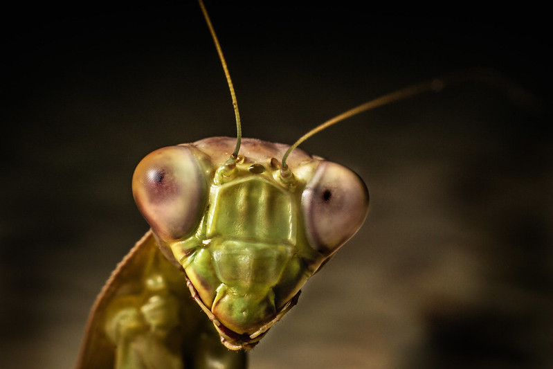

Λοιπόν...μιας και δεν ειμαι του μακρο...αλλά επηρεασμένος από ένα φίλο...έχω πάρει κάτι extension tubes για τη Sony μου.
Εχτες πετυχα το βράδυ ενα τεραστιο(!!!) θαραλλέο Praying Mantis στην είδοσο της πολυκατοικίας μου και άδραξα την ευκαιρία!
Υποσημείωση: δεν το πείραξα...το ταλαιπώρησα και τρόμαξα λίγο με το φλας αλλά μετά έμεινε ελευθερο να κυνηγήσει φαγητό (μιαμ μιαμ).
Χρησιμοποίησα τον Helios 44-4 58mm και 3 φτηνά extension tubes συνολικά 55mm.
Μπορεί κάποιος να μου πει τι magnification πέτυχα? Πώς υπολογίζεται;
Τα χρωματα/φως πειραχτηκαν στο photoshop. Το clarity ανεβηκε sto lightroom.
Prayer Mantis 2014_10_19 by dstil, on Flickr
Μ=S/F οπου S ειναι το πλατος του αισθητηρα και F το horizontal field of view.
Δηλαδή πρέπει να ξέρεις το μέγεθος του αντικειμένου για να βρεις την μεγέθυνση.
Σε ευχαριστώ πολύ atari. Δεν περίμενα ότι με τόσο φτηνό συνδυασμό (extension tubes) θα είχα όντως αποτέλεσμα.
Giannou, αν βάλω έναν πιο ζουμ φακό πάνω, θα αποκτήσω μεγαλύτερη μεγέθυνση ή δεν επηρεάζει τελικά;
Από τη φόρμουλα που μου περιγράφεις δεν βλέπω να παίζουν ρόλο τα mm του φακού.
Επειδή τα tubes δεν έχουν οπτικά, δεν επηρεάζουν το αποτέλεσμα!
Πολύ καλή!
Ναι αν βαλεις ένα ποιο ζοομ φακο θα πάρεις μεγαλυτερη μεγέθυνση.
Τα mm του φακου παίζουν ρόλο.Το αντικείμενο πχ ο μάντις που τράβηξες αν το τράβαγες με μεγαλύτερο φακό με την ίδια απόσταση φακου από τον αισθητήρα θα κάλυπτε μεγαλύτερο μέρος του αρα και μεγαλύτερη μεγέθυνση (αν θες δες το ποστ 2025).
@dstil οχι
τα tubes αυξάνουν την μεγένθυση κατά το πηλικο του tube με το εστιακό μήκος του φακού
πχ αν βάλεις 25mm extension σε 50αρη φακό κερδίζεις 0.5Χ. Αν ο φακός είχε ας πούμε 0.25X θα φτάσεις στο 0.75
αντιστοιχα αν το βάλεις σε 35 κερδίζεις 0.71 και αν ο φακός είχε 25 φτάνεις σχεδόν στο 1
