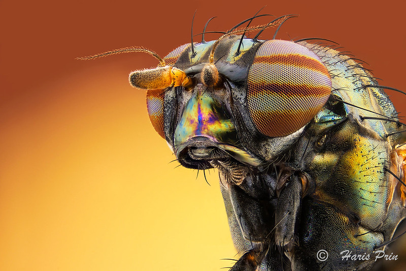

Stack αποτελούμενο από 149 λήψεις και 3 led lights
Τα λόγια είναι περιττά Χάρη!! Καταπληκτική δουλειά! Τα Led lights που λες είναι από φακους; Σκεφτόμουν να πάρω κάνα 2 Led φακούς που μπορούν να απλώνουν το φως ή να το κάνουν δέσμη κατεπιλογη να δω τι αποτέλεσμα θα πάρω.
Να είστε καλά,σας ευχαριστώ!
Θοδωρή χρησιμοποιώ μονές λάμπες led στους 3000 βαθμούς Kelvin όχι από φακό.
Μια καλή λύση είναι οι λάμπες από την ΙΚΕΑ.

Αυτό που δεν καταλαβαίνω με τίποτα είναι πως μένει ακίνητο το έντομο για 149 τόσες λήψεις :hmmmm2:
Δεν είναι ζωντανό Ιωσήφ! Δεν υπάρχει κανείς που μπορεί να πάρει τέτοια μεγέθυνση και τόσες λήψεις σε ζωντανό έντομο.

ΥΓ: Το έντομο πως γίνεται να μην είναι ζωντανό και να είναι σε τόσο καλή κατάσταση; Με ποια μέθοδο το έχουν "βαλσαμώσει";
Τα έντομα που φωτογραφίζω τα συλλέγω προσωπικά.Δεν έχουν υπόστει καμία βαλσάμωση ή κατι τέτοιο.
Σε κάποια έντομα που φωτογραφίζω στο στούντιο χρειαζεται μερικές φορές να τα καθαρίσω γιατι έιτε είναι βρόμικα είτε τα βρήκα νεκρα και έχουν πάνω τους σκονες,γύρες κλπ.
Αυτά έχουν περάσει απο μια διαδικασία καθάρισμου με διαλύματα για να φύγουν τα διάφορα υπολειματα και μετά με πολύ λεπτή καρφίτσα καθάρισμα απο τυχόν σκόνες.
Ο εξωσκελετός των εντόμων δεν αλοιώνεται εύκολα και ανάλογα το είδος μπορεί να διατηρηθεί στο ακέραιο για παρα πολλά χρόνια αν αποθηκευτεί και συντηρηθεί κατάλληλα.
Το πρόβλημα είναι στα μάτια και στις χρωστικές που έχουν πάνω τους καθώς και στην οξείδωση που δημιουργείται σε αυτά.
Ένα παράδειγμα-
Τα μάτια του κουνουπιού έχουν ενα έντονο πράσινο χρώμα.Αυτο όμως εχει εξαφανιστεί σε λιγότερο απο 24 ώρες και έτσι μετά γίνονται μαύρα.
Το ίδιο ισχύει και με πολλά άλλα είδη που εχουν διαφορα χρώματα στα μάτια τους(κοκκινα,μπλέ,κιτρινά κλπ). Κάποια είδη εχουν μεγαλύτερες αντοχές οι χρωστικές τους αλλά και πάλι φθείρονται γρήγορα,οπότε αν θέλουμε να φωτογραφίσουμε κάποιο είδος εντόμου με αυτά τα χαρακτηριστικά πρεπει να το κάνουμε σχετικά σύντομα.

Συγχαρητηρια Χαρη.
Πανεμορφη μυγα οπως υποδηλωνει και το ονομα της.
Την μεγενθυνση πως την υπολογιζεις?
Ρωτω γιατι το 9Χ ακουγεται σαφως λιγο
για αυτο που βλεπει καποιος μη σχετικος οπως εγω.
Αντιγράφω το ποστ(2025) που είχα κάνει παλιότερα
Ο ποιο σωστος και ευκολος υπολογισμος για μεγεθυνση ειναι Μ=S/F οπου S ειναι το πλατος του αισθητηρα και F το horizontal field of view. πχ αντικειμενο 2.5mm που καταλαμβανει ολο τον αισθητηρα και αισθητηρας με πλατος 22,3 εχουμε Μ=22,3/2,5=8,92 αρα η μεγεθυνση ειναι περιπου στο 8,5 με 9.Αν το αντικειμενο καλυπτει τα 3/4 του αισθητηρα και ειναι 5mm ειναι Μ=22,3*0,75/5mm=3.34 περιπου 3x.
