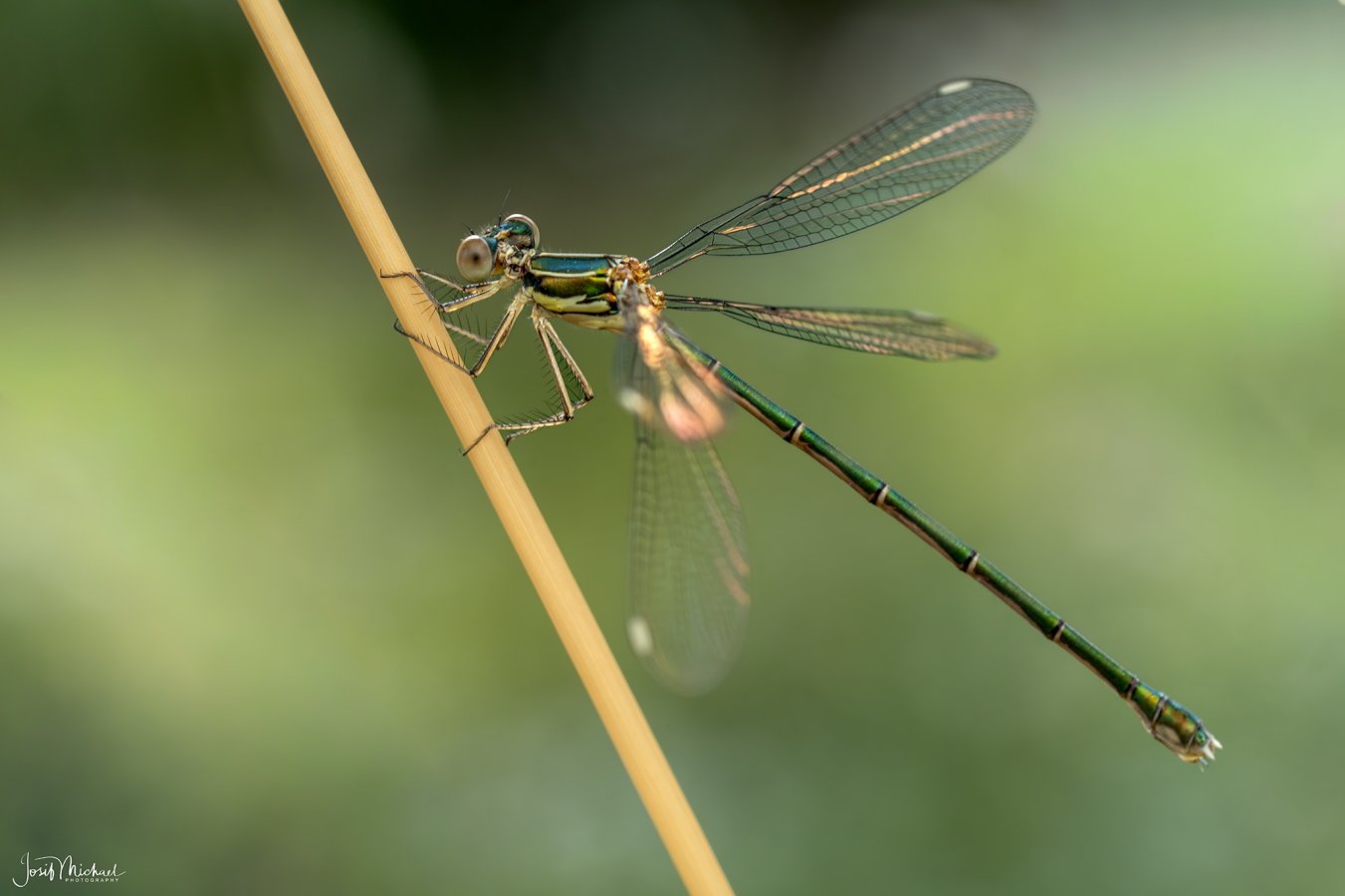

BlackBackgroundΣτο ένα χέρι είναι, με το δεύτερο να κρατάει το κλαδί/φύλλο. Το καταφέρνεις σχετικά εύκολα λόγω του πολύ λογικού βάρους/όγκου.Δημήτρη, οι παραπάνω εικόνες είναι πολλαπλές λήψεις στο χέρι και προέκυψαν από focus merge in camera ή πολλαπλές λήψεις σε τρίποδο και μετέπειτα επεξεργασία focus stacking σε υπολογιστή;

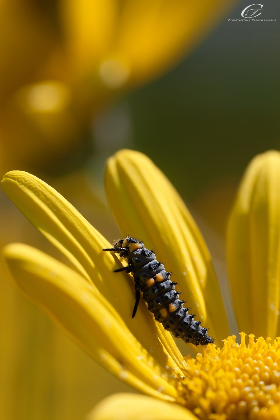

Ξεχωρίζω από όλο το σετ τη δεύτερη , είναι σχεδόν άψογη με ωραίο background και ωραίο γράψιμο όλο το θέμα και σωστή γωνία , θα έκοβα το κάτω ανεστιαστο τμήμα της λίγο ώστε να καρφώνεται το μάτι στο θέμα ακόμα πιο γρήγοραΧθεσινή φουρνιά:

Όντως και τα ξέρω, επειδή τα δοκίμασα......Και αν αντιλαμβάνομαι σωστά με το φλας ενεργοποιημένο και με χρήση του diffuser, σωστά;
Δυστυχώς η Ζ8 + NIKKOR Z 105 S MC, πέρα από το μεγαλύτερο βάρος και όγκο που καθιστούν σχεδόν αδύνατη την λήψη με το όλο σύστημα στο ένα χέρι, απαιτεί (με το τρέχον firmware) προκειμένου να χρησιμοπιήσεις την αυτοματοποιημένη λειτουργία focus shift (όπως αρέσει στην Nikon να λέει το focus Bracketing) την χρήση μεταξύ των λήψεων μεσοδιαστήματος ενός δευτερολέπτου οταν χρησιμοποιείς flash, κάτι που καθιστά το focus bracketing στο χέρι με την χρήση flash απλώς αδύνατο. Επιπλέον δεν σου επιτρέπει να ξεκινήσεις την σειρά των λήψων με το Shutter Release Button ούτε να αναθέσεις την έναρξη της σειράς των λήψεων σε ένα άλλο κουμπί. Η μόνη επιλογή που σουδίνει είναι η επιλογή Start μεσα από το ειδικό μενού. Ετσι η μόνη λύση για να κάνεις focus bracketing στο χέρι είναι να χρησιμοπιήσεις την μηχανή σε MF ή AF-C με χρήση του Back-Button Focus, να εστιάσεις χειροκίνητα ή κάνοντας χρηση του Back-Button Focus και ακολούθως να μετακινήσεις το σώμα σου αργά και σταθερά προς τα εμπρός έχοντας την μηχανή σε υψηλή ριπή και με την ελπίδα το flash (αν χρησιμοπιείς flash) να ακολουθεί.
Ωραία τα λες και ευχαριστώ.Ξεχωρίζω από όλο το σετ τη δεύτερη , είναι σχεδόν άψογη με ωραίο background και ωραίο γράψιμο όλο το θέμα και σωστή γωνία , θα έκοβα το κάτω ανεστιαστο τμήμα της λίγο ώστε να καρφώνεται το μάτι στο θέμα ακόμα πιο γρήγορα
Η τέταρτη ενδιαφέρουσα επίσης με το ντουέτο , σε αυτή θα δοκίμαζα τετράγωνο ή portait κάδρο έστω στο crop .
Γενικά ότι μένει ανεστιαστο και είναι εμπρός από το θέμα αφαιρεί πολύ , αν είναι πίσω από το θέμα το ανεστιαστο είναι αποδεκτό , σε κάποιο βαθμό βέβαια . Αν τα ανεστιαστα είναι λόγω γωνίας σε επίπεδα μπερδεύουν ακόμα πιο πολύ
Αυτό φυσικά είναι πολύ δύσκολο να το προβλέψεις στο stack ειδικά αν δεν είναι σταθερή η μηχανή και υπολογισμένο στην εντέλεια το μέγεθος πηδήματος και ο αριθμός των φωτό για να καλύψουν επαρκώς το θέμα.
