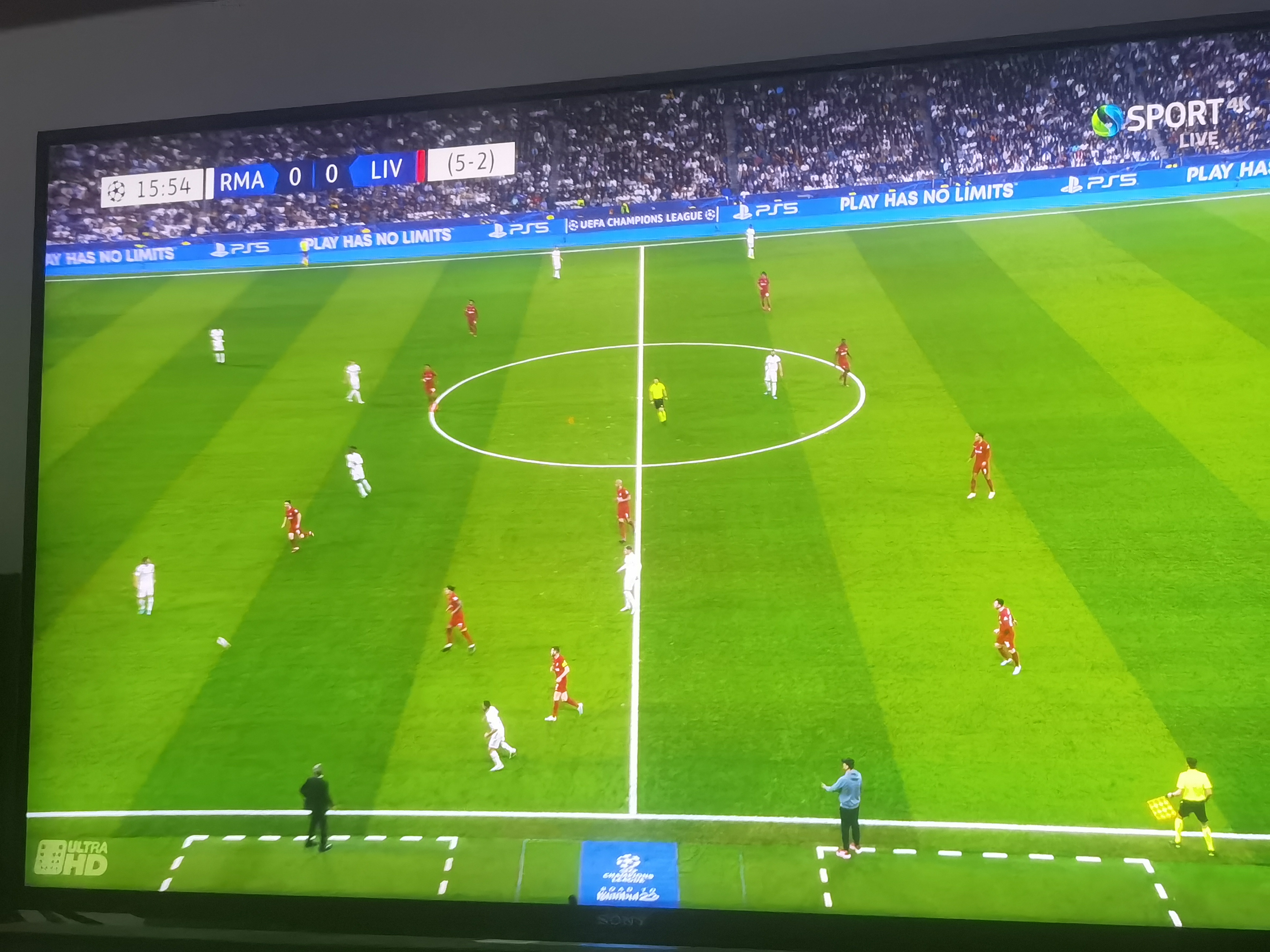

Σας παιζει κανονικα το 4Κ σε shield; Εμενα δεν μου εμφανιζει το ultrahd κατω αριστερα για καποιον λογο.
Ναι κανονικά. Μήπως έχεις την ανάλυση σε 1080p?
Σε 4Κ το εχω το shield. Αλλα εχει 3-4 επιλογες 4Κ να βαλω. Σε ποσα Hz να το βαλω; Παλι μου αναβοσβηνει συνεχεια το logo ultra hd σημερα. Και εχω 200αρα με οπτικη ινα ειναι δυνατον; Εχω καποια ρυθμιση λαθος περαν της αναλυσης;
50hz. Αν και αυτό σχετίζεται με την ομαλότητα της κίνησης και όχι με τις αλλαγές στην ανάλυση. Θα ξεκίναγα με επανεκκίνηση σε router και Shield.
