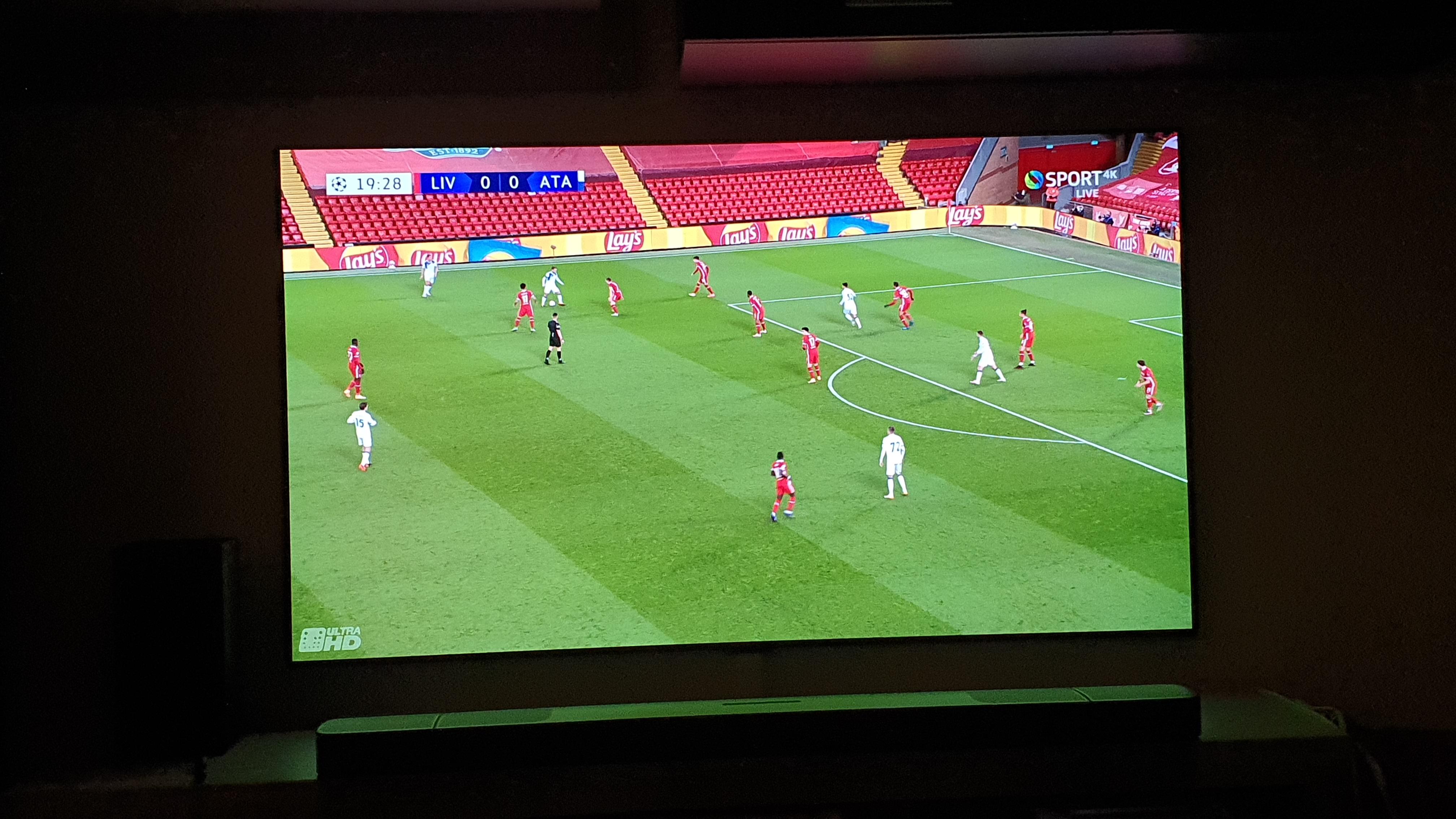

Σου βγάζει το UHD logo κάτω αριστερά στην οθόνη κατά το streaming;
Ναι φυσικά το βγάζει κανονικα.
