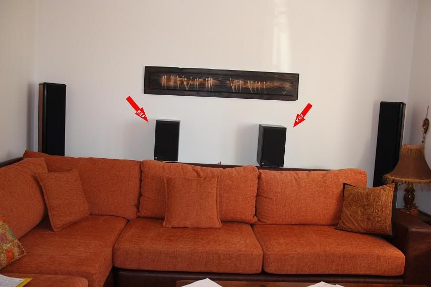

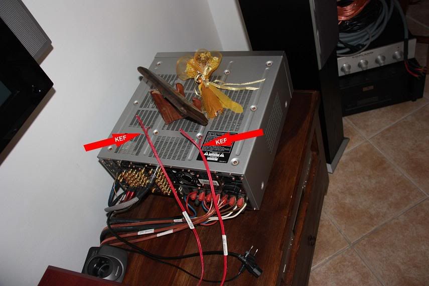

Δεν βρηκα λυση στο προβλημα της συνδεσης των 2 surround back ( KEF). Οχι στα surround L & R των 4Ω ( PRISMA 110 ).
Για να συνδεσω τα back πρεπει να βγαλω την διπλοκαλωδιωση των Front απο τον ενισχυτη και απο τα Front ( Κ3 ) και να κανω συνδεση των KEF και των Κ3.
Μηπως δεν τα γραφω σωστα;
γιατι να κανεις διπλοκαλωδιωση-διενισχυση πιο σωστα? χανεις καναλια ετσι
Σωστά τα γράφεις.
Εφ' όσον θέλεις να χρησιμοποιήσεις τα S.Back, ξεχνάς τη διενίσχυση για τα front που προσφέρει ο Pioneer, γιατί αυτή γίνεται από τις μπόρνες των S.Back.
Ωραια ξεχναω την διενισχυση και συνδεω στον Pioneer 1) τα KEF και 2) τα μπροστινα Κ3, ερωτηση στην πλατη των Κ3 να γεφυρωσω τις 2 αριστερες μπορνες σαν - και τις 2 δεξιες σαν +, σωστα ;;; :chinscratch:

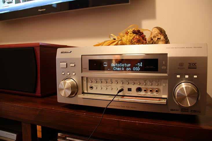

εφτασα τελικα στο αυτοματο setup :operator: και κολλησα εδω :bigcry:
μηπως ξερει κανεις η συνεχεια ποια ειναι; Τι ειναι αυτο το OSD ;
ειναι να κοιταξεις στο μονιτορ(την τιβι η το προβολακι σου) τις ρυθμισεις -αποτελεσμα που εβγαλε το αυτοματο σεταπ

επειδη εχω τον (σχεδον) ιδιο ενυσχητη τον 2011
ηθελα ωποσδηποτε να δωτις λειτουργιες του στην οθονη της τηλεορασης μου για να τον ρυθμισω !
οταν τον πηρα ο ηχος του δεν με καλυπτε εφοσον ο Γερμανος που τον ειχε τον ειχε ρυθμισει εντελως φλατ για τα γουστα μου ......
μεσω του μενου του στην εικονα που μου εδειξε στην τηλεοραση ρυθμισα τον ηχο με το EQ που παρεχει και με τις αποστασεις και ολα τα σχετικα
και ηρθε οχι μονο εκει που ηθελα αλλα και ακομα καλυτερα :grinning-smiley-043 !
μονο μεσω του μενου που θα σου δειξει στην τηλεοραση θα τον ρυθμισεις ...αλλιως απο την οθονιτσα δεν κανεις τιποτα !
Το λαθος μου στο auto setup ηταν οτι το μικροφωνο το ειχα στη θεση ακροασης που καθομουνα στο υψος των αυτιων και οχι στο κεντρο του δωματιου σε υψος 70 εκατοστα με συνεπεια να μην μου αρεσει ο ηχος,
Τωρα ειναι καλυτερα και απολαμβανω τις ταινιες μου.
