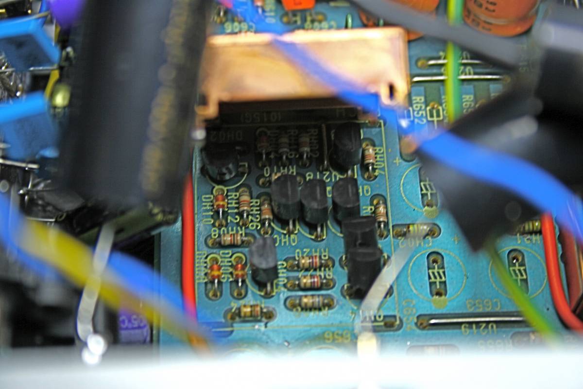

Τα HDAM δεν είναι τοπολογία. Είναι διακριτά στάδια εξόδου όπως αυτά της Burson και άλλων πολλών εταιριών που επιλέγουν την λύση του διακριτού σταδίου εξόδου αντί να βάλουν έτοιμες λύσεις opamps.
Τα HDAM ευθύνονται και για την 'ηχητική υπογραφή' και τις υψηλές επιδόσεις των υλοποιήσεων της marantz που τα χρησιμοποιούν.
HDAM
Marantz developed its own discrete circuit boards to replace standard IC's. These HDAM's consists of discrete surface mount components with short mirror image L/R signal paths. Those devices are doing exactly the same thing as the Op-Amps, but outperform the regular IC Op-amps dramatically in terms of the Slew Rate and reduced noise level, resulting in a much more dynamic, accurate and detailed sound. Over the years Marantz developed different types of the HDAM to improve quality and to fit to the special requirements of a product category like CD or amplifier

Μακη, ο Πανος σου εγραψε πολυ σωστα οτι το HDAM δεν ειναι ακριβώς "τοπολογία" αλλα ενα ισοδύναμο ενος τελεστικού που ειναι κατασκευασμένο με διακριτά μέρη. Δεν ισχυει οτι "αλλοι βαζουν λάμπες" οπως λες.
8 τρανζιστορ, 11 αντιστασεις και 4 διοδοι...
Για το αρχείο να πω οτι τελεστικός βασισμένος σε λυχνίες δεν πρεπει να φοριέται εδω και 50+ χρονια.
Παναγιώτη αναφέρομαι για το κύκλωμα...τοπολογία που χρησιμοποιεί η marantz που είναι κατασκευασμενο με διακριτά μέρη.

Αγαπητέ Μάκη και ο Παναγιώτης και εγώ προσπαθούμε να εξηγήσουμε τι είναι το HDAM. Το κάναμε και οι δύο πολύ αναλυτικά παραθέτοντας link ακόμα και του κατασκευαστή.... Είναι διακριτά modules που χρησιμοποιούνται αντί τελεστικών. Η αντίθετη πλευρά είναι να έχεις στο αναλογικό στάδιο λυχνίες που χρήζουν διαφορετικής υλοποίησης.... Δεν υπάρχει στον κόσμο HDAM με λάμπα.... Είναι αναλογικά στάδια με opamps ή HDAMS τα οποία διακρίνονται σε αναλογικά ή ψηφιακά (π.χ.Dexa Digital) και στον αντίποδα υπάρχουν τα λαμπάτα κυκλώματα εξόδου.
