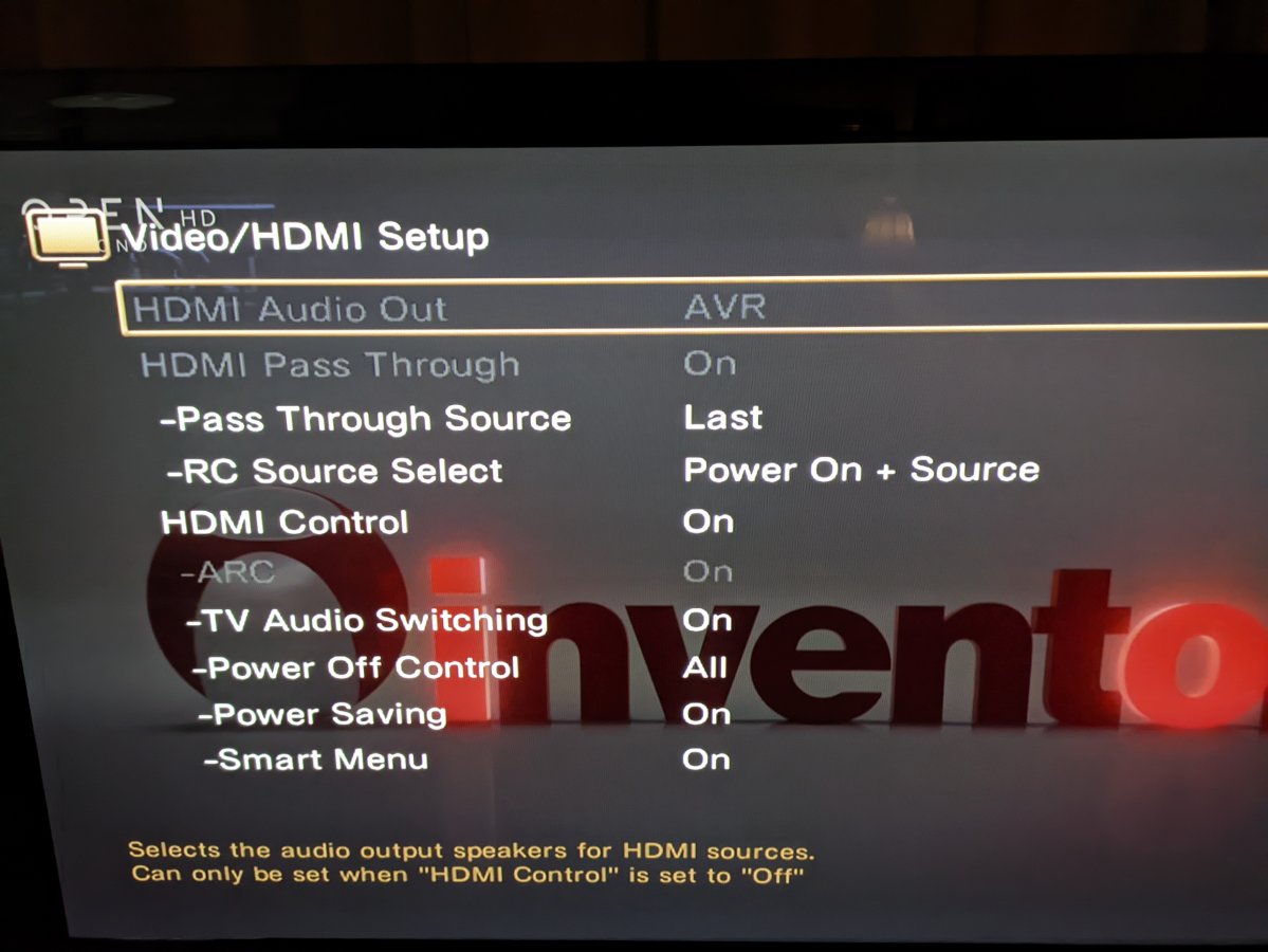

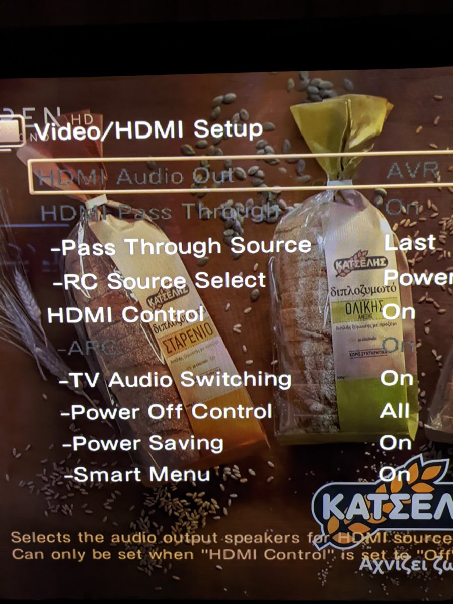

Αυτές είναι οι ρυθμίσεις που έχω κάνει στον MARANTZ

Το RC source select θα το έβαζα στο source select only για να μπορώ να αλλάζω πηγές όταν ο ενισχυτής είναι κλειστός.
Το TV audio switching ίσως να μπερδεύει το πράγμα καθώς υποτίθεται ότι γυρνάει στην είσοδο TV Audio (στο ARC δηλαδή) όταν παίρνει συμβατή εντολή από την TV.
Επίσης εμένα δεν με βολεύει το smart menu και το έχω κλειστό.
