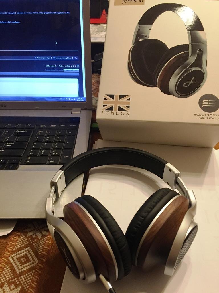

Ήρθαν τα GL2
Πλήρωσα και ένα 30άρι τελωνείο και ΦΠΑ...
Τα έβαλα αμέσως στο geek out 1000.
Στην αρχή μου φάνηκαν κι εμένα μουντά, χωρίς πρίμα σε σχέση με τα superlux 681 evo.
Άκουσα για καμιά ωρίτσα και μου φάνηκε η κατάσταση να βελτιώνεται.
Σίγουρα έχουν roll off στα πρίμα αλλά ενώ στην αρχή μου φάνηκαν μπουκωμένα, κάποια στιγμή άρχισαν να μου αρέσουν.
Καθότι δεν πολυπιστεύω στο στρώσιμο, θεώρησα πως προσαρμόστηκε η ακοή μου στα ακουστικά και για να το επιβεβαιώσω έβαλα πάλι τα Superlux.
Παραδόξως, η έκταση στις υψηλές μου φάνηκε περίπου ίδια συν μια τραχύτητα που έχουν τα superlux από πάντα.
Οπότε στην πρώτη αναμέτρηση τα GL2 υπερίσχυσαν των superlux.
Βέβαια, τα δεύτερα είναι σημαντικά πιο φτηνά. Ας μην ξεχνάμε πως το GL2 με τα μεταφορικά, το τελωνείο και τον ΦΠΑ πλησίασε το κατοστάρι.
Να παρατηρήσω επίσης πως η στέκα μου φαίνεται κάπως σκληρή σε πολύωρη ακρόαση.
