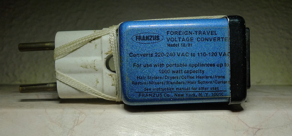

Για αυτά τα μπουζουκάκια που δείχτηκαν πιο πριν (που είναι σε μέγεθος φορτιστή τηλεφώνου) έχω να πώ ότι δεν είναι μετασχηματιστές και θα πρέπει να αποριφθούν για οπιοδήποτε φορτίο που δεν έιναι ωμικό (π.χ. αερόθερμο) καθώς επίσης και για φορτία που είναι κινητήρες DC ή Universal και έχουν κάποια ισχύ!
Ο λόγος είναι ότι μέσα δεν έχουν κανένα μετασχηματιστή, αυτό που έχουν είναι ένα triac (ηλεκτρονικό εξάρτημα που ισοδυναμεί με δύο αντιπαράλληλα θυρίστορ) το οποίο είναι προρυθμισμένο έτσι ώστε να επιτρέπει ´-όταν συνδέεται στο 220VAC- να περνά στην έξοδό του περίπου το 50% του κύκλου (το β' και δ' τετερτημόριό του!)!
Αυτό σημαίνει ότι η τάση κορυφής των 220VAC δεν αλλάζει, αντίθετα παραμένει αναλοίωτη, αυτό που αλάζει έιναι ότι η κυματομορφή δεν είναι πλεόν ημιτονική, αλλά μια σύνθετη κυματομορφή με δύο πολύ έντονα μέτωπα αλλαγής τάσης σε κάθε κύκλο (από ~0V στα ~310V ! ! !)
Αυτό σημαίνει πολύ υψηλά ρεύματα και επίσης ισχυρότατες αρμονικές (κυρίως την τρίτη) που ταλαιπωρούν έντονα έναν κινητήρα που τραβάει ισχύ και δεν έιναι κατασκευασμένος να δουλέψει με έλεγχο αυτού του τύπου!
Αν δε αυτός ο κινητήρας έχει ήδη σύστημα ρύθμισης στροφών (που και αυτά δουλέυουν με κάποιο ανάλογο σύστημα triac ή Θυρίστορ) τότε τα πράγματα γίνονται χειρότερα καθώς το σύστημα ρύθμιση που περιέχει ο κινητήρας είναι σχεδιασμένο να λειτουργεί με ημιτονική τάση στην είσοδό του και όχι με αυτήν την τροποιημένη τάση που τώρα θα του στέλνει το μπουζουκάκι! (Voltage Converter)
Συνεπώς η λογική και ποιοτική προσέγκιση, είναι η αγορά ενός κανονικού μετασχηματιστή με ημιτονική έξοδο (μετασχηματιστής απομόνωσης 220Vac >>> 110Vac ), ή αν θέλουμε να γλυτώσουμε κάποιο κόστος -αλλά και βάρος- μπορούμε να πάμε σε Αυτομετασχηματιστή με ανάλογα χαρακτηριστικά, γνωρίζοντας όμως ότι στην περίπτωση αυτή δεν θα έχουμε την απομόνωση από την τάση του δικτύου !
