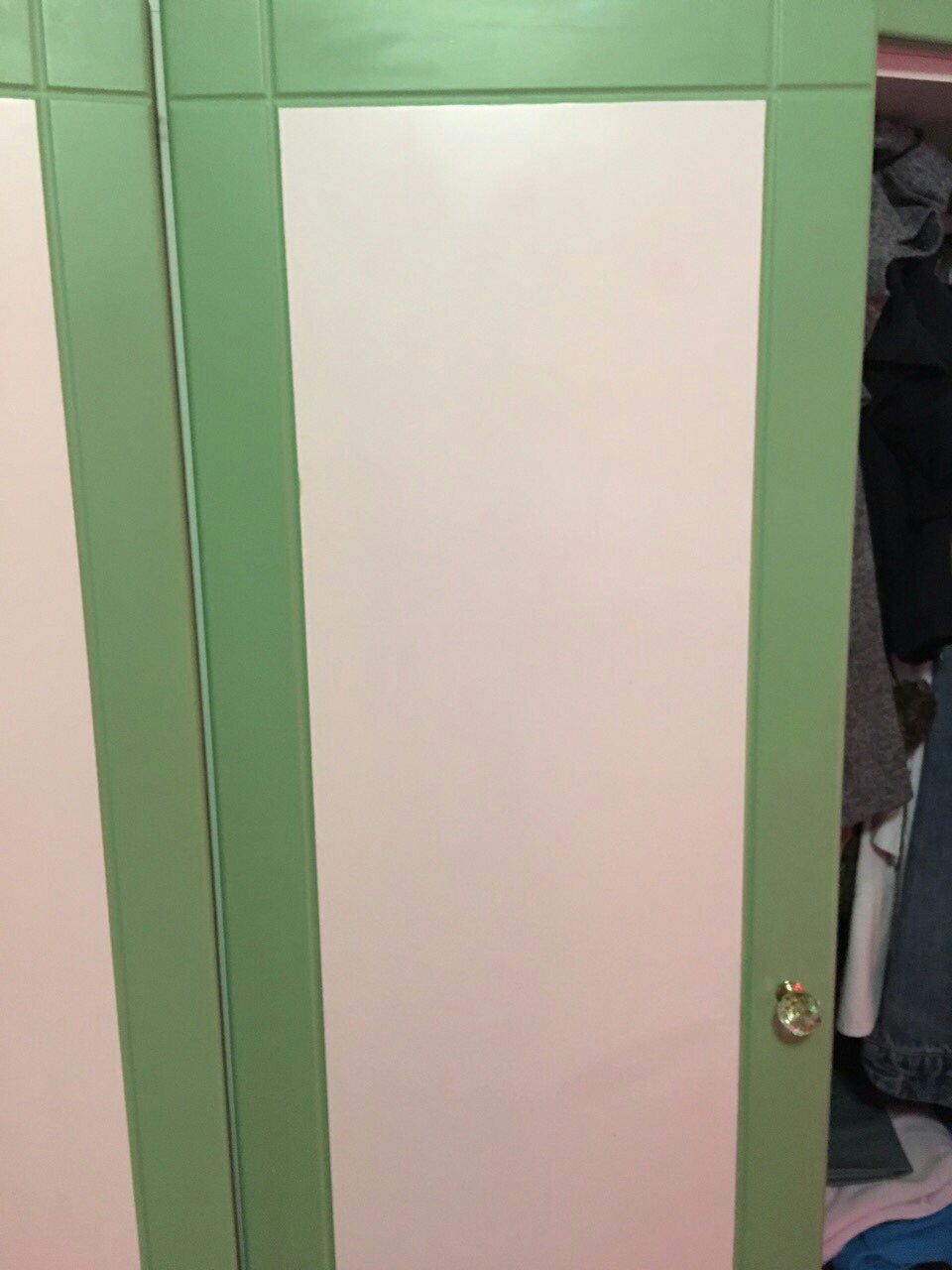

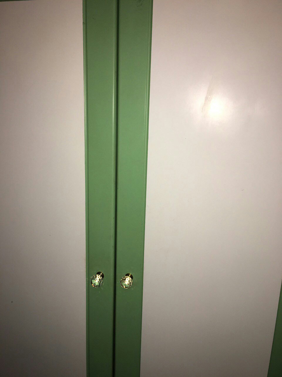

Παιδια καλημερα...Μετα τα μπαρ απο παλετα(θα επισυναψω αναλυτικοτερες φωτογραφιες αργοτερα) σειρα εχει το τριψιμο και το βαψιμο στις πορτες της ανωτερο ντουλαπας.Ερωτηση, μπορει καποιος να καταλαβει τι υλικο ειναι η ντουλαπα και αν τριβετε κανονικα με παλμικο τριβειο;

MDF λακαριστό είναι και τρίβεται κανονικά, απλά προσοχή γιατί επειδή είναι μαλακό το MDF μπορεί το τριβείο να κάνει ζημιά.
Στάλθηκε από το LG-D855 μου χρησιμοποιώντας Tapatalk
Εφοσον δεν εχεις γρατζουνιες και χαρακιες καλυτερα χαιδεμα με Scotch να αγριεψει λιγο και οχι με τριβειο που πιθανον να κανει ζημεια στις γωνιες.
Και για τη βαφη τι προιον λες καλυτερα να χρησιμοποιησω;
Bondex Premium. Έχει εφέ λάκας, στεγνώνει γρήγορα, δεν χρειάζεται αστάρι και δεν μυρίζει σχεδόν καθόλου.
