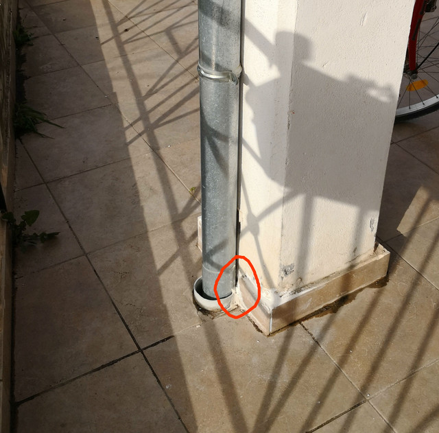

Και μια που σας βρηκα, μια (απο τις πολλες ακομα) απορια:
Στην υδρορροή της φωτος και συγκεκριμενα στο πισω μερος της (εκει που εφαπτει με το σοβατεπι/κολωνα), φαινεται να περναει νερο και να καταληγει στο κατω οροφο (που ειναι αποθηκη).
Σε ενα μαστορα που το ειπα πηρε λιγο κολλα πλακιδιων που ειχα ευκαιρη(??) και αλοιψε το πισω μερος χωρις να μπει στη διαδικασια να βγαλει την υδρορροή.
Το αποτελεσμα ηταν στην επομενη βροχη να εχω παλι νερο.
Τι υλικο να χρησιμοποιησω ωστε να κλεισω το πισω μερος και να μην περναει καθολου νερο;
Να ξεβιδώσεις την υδρορροή στα στηρίγματα που φαίνονται και να την βγάλεις ώστε να δεις τι γίνετε με την κάτω σωλήνα. Υποπτεύομαι ότι έχει σπάσει και φεύγει το νερό στην κολόνα και περνάει κάτω μετά να περάσεις μια προέκταση προς τα πάνω στην πλαστική σωλήνα ούτως ώστε η ένωση με το λούκι να γίνεται πιο ψηλά 10-20cm. Μετά ξανατοποθέτησε το λούκι να μπει μέσα στην προέκταση και βίδωσε τα στηρίγματα.
Πρέπει δηλαδή να βεβαιωθείς πρώτα που είναι η διαρροή και μετά να μονώσεις.
Re: Απάντηση: Re: Μάστορες τα φώτα σας!!
Σας ευχαριστω μαστορες για τις απαντησεις σας.
Και γιατί να μην περνάει απο το PVC κι όχι απο πίσω;
Λέω εγώ τώρα...!!
Σωστη η απορια σου. Δεν γινεται υπερχείλιση απο το pvc σωληνα αλλα το νερο περναει απο το πισω μερος της υδρορροής του σωληνα. Δηλαδη υπαρχει μικρο μεν, αλλα υπαρχει, κενο, οποτε το νερο που λιμναζει καταληγει στην αποθηκη του κατω οροφου.
Στο προηγουμενο συμφορουμιτη που απαντησε, δεν εχω δει καποιο σπασιμο σωληνα στο σημειο εκεινο αλλα θα ελεγξω παλι. Το ζητημα ειναι, οτι υλικο περασω για να σφραγισω μαλλον θα χρειαστει να βγαλω στο σωληνα πρωτα.
Ασφαλτικη μαστιχη που αναφερατε βρισκω μονο σε κατι μεγαλες συσκευασιες.
Στο έπιπλο εγώ θα έβαζα και μια καβιλια από μέσα,χωρίς να ξετρυπησω τελείως...
Για τα νερά,αφού θα έβγαζα την υδροροη,θα μονωνα και όλους τους αρμούς στα σοβατεπί...
