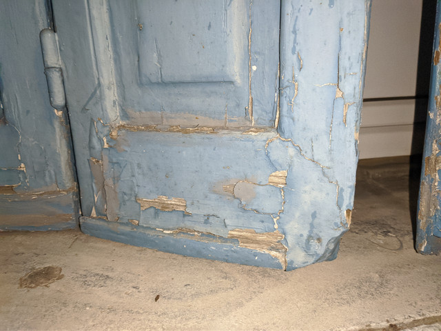

Οπως λεει ο Νικος μπολικο διαβρωτικο να φυγει το παλιο χρωμα,καθαρισμός με γωνιακό τροχό τα εναπομείναντα η τριψιμο με εκκεντρο τριβειο και πιστεύω ότι το περισσότερο θα είναι καθαρό ξύλο..
Τα ξύλα στις ενώσεις έχουν ανοίξει...;
Ευχαριστω για τις απαντησεις.
Η αληθεια ειναι οτι ψηνομαι περισσοτερο να κανω αυτο που εκανε ο Μπαμπης, οπως ειδα στις φωτο, αλλα δεν ξερω αν θα τα καταφερω διοτι δεν εχω ουτε ρουτερ αυτη τη στιγμη..
Την ειχα ξαναδει αυτη τη δουλεια, Mr. Babis. Παρα παρα πολυ καλη.
Γιατι πλαγιες οι κοπες;
