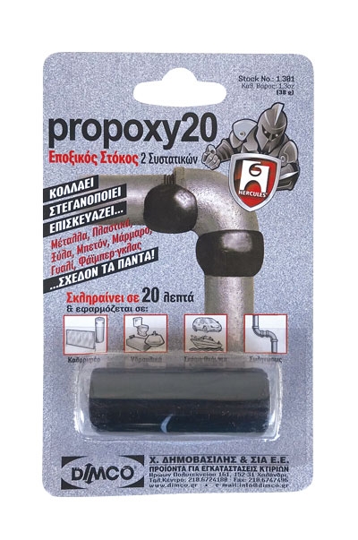

Έτσιιι....αυτή η λύση μ' αρέσει...Ποιος είναι αξιόπιστος εποξικός στόκος;
Ο Dimco που έβαλα σε προηγούμενο ποστ;
Κάποιος άλλος;
Δεν ξερω τι προελευση εχει ο Dimco, δεν τον εχω ακουστά, ουτε τον εχω δοκιμασει αρα δυστυχως δεν εχω αποψη. Το τι γραφει πανω του ενα προιον δεν ειναι παντα και αυτο που ισχυει...
Αξιοπιστοι στοκοι (για μεταλλα) πρεπει να υπαρχουν αρκετοι, εγω ομως αναγνωριζω ως αξιοπιστους τους Loctite, Cordobond και J&B.
Eχω επισης χρησιμοποιησει αρκετους, οπως τον Bison, μια μαρκα του Leroy, milliput και καποιους αλλους αλλα οι παραπανω ειναι 2 κλικ ανωτεροι κατα τη γνωμη μου.
Τα προϊόντα που πουλάει είναι της Oatey.
π.χ. ο στόκος που έβαλα είναι αυτός.
Οι υδραυλικοί (πολλοί) τα θεωρούν κορυφαία.
Eαν εχεις αποψη υδραυλικων για τον στοκο τοτε δεν υπαρχει κανενα θεμα. Οι ανθρωποι προφανως αναγνωριζουν στην πραξη ενα αξιοπιστο προιον.
Βασικά έχω την άποψή τους γενικώς για τα προϊόντα αυτά και ειδικά για την κόλλα τους για PVC.
Από εκεί συμπέρανα ότι και ο στόκος τους δεν μπορεί παρά να είναι κορυφαίος.
