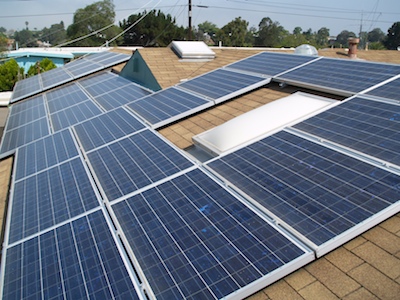

Δεν ειχα σκεφτει οτι μπορει να εχει θεμα με θερμοκρασια βεβαια τα βαραει ο ηλιος απο την αλλη.
Κλιση δε με παιρνει να βαλω μεγαλη αλλα θεωρητικα δεν ειναι φοβερες οι απωλειες αν πιασω εστω 10μοιρες.
Το πανι απο που θα μπει ομως απο κατω; Παντως ξερω αν ειναι τοσο θεμα γιατι τα βαζουν και σε πανελ οροφης.(βιομηχανικη οροφη)
Δεν είναι κάτι το τραγικό. Απλά όταν γίνει η μελέτη πρέπει να υπολογιστεί να βάλεις περισσότερα πάνελ.
