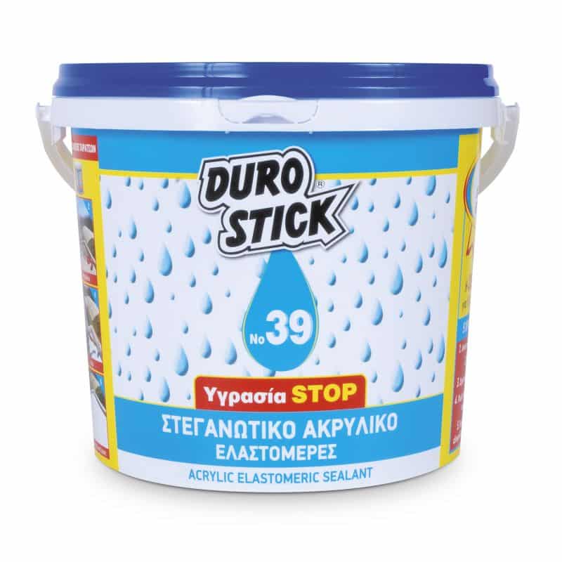

Καλημέρα,
Ξέρει κανείς με τι βάφουμε το πάνελ οροφής όταν έχει κόψιμο για να μη χαλάσει ο αφρός που έχει μέσα και μπούν μαμούνια?
Μήπως να το περάσω το κόψιμο με πίσσα? Θα βάλω και χτένι μετά στα κάθετα.
Καλημέρα,
Θα βαψεις τον αφρο με ακρυλικο χρωμα.
Εαν βαλεις χτενι θα πρεπει να μονωσεις τις ενωσεις για να μην αναπτυχθει πρασιναδα
Τα πανελ οροφης,εαν ειναι γαλλικο η ρωμαικο,εχουν τα αναλογα τελειωματα...ετσι θα πρεπει να γινεται και ειναι το σωστο...για να εχουν γνωση και οι υπολοιποι γιατι πραγμα μιλαμε...
Τα τελειωματα γινονται με πολυρεαθανικη μαστιχα ολα..πανω κατω,πλαι οπουδηποτε...
Εαν ειναι να μπουν γρηγορα καλη η σκεψη με ακρυλικο αλλα θεωρω πιο αναβαθμισμνη την λυση με κοκκινο κεραμιδοχρωμα νερου η Hyperdesmo lv κεραμιδι αφου πρωτα περαστει με το αναλογo ακρυλικο ασταρι δυαλιτου ωστε να πιασει στον αφρο...τα ιδια χρηματα θα δωσεις...οπως εκανα και εγω σε αναλογη περιπτωση (Hyperdesmo lv) οπου ο ιδιοκτητης δεν ηθελε να βαλει χτενι (κακως βεβαια)..
Θα προτεινα αυτα....
Καλημέρα,
Ακρυλικο και καθάρισες
Στην Ελλάδα οι μισοί τα αφήνουν με αφρό άλλοι μισοί τα βάφουν και ελάχιστοι βάζουν χτένι. Για κάποιο λόγο με 2-3 επαγγελματίες που είχα ρωτήσει δε βάζουνε χτένι γιατί λένε εγκλωβίζονται νερά και χαλάει η μαστίχα.
Προσωπικά αισθητικά το χτένι μου αρέσει η αν πετύχει η βαφή είναι οκ
