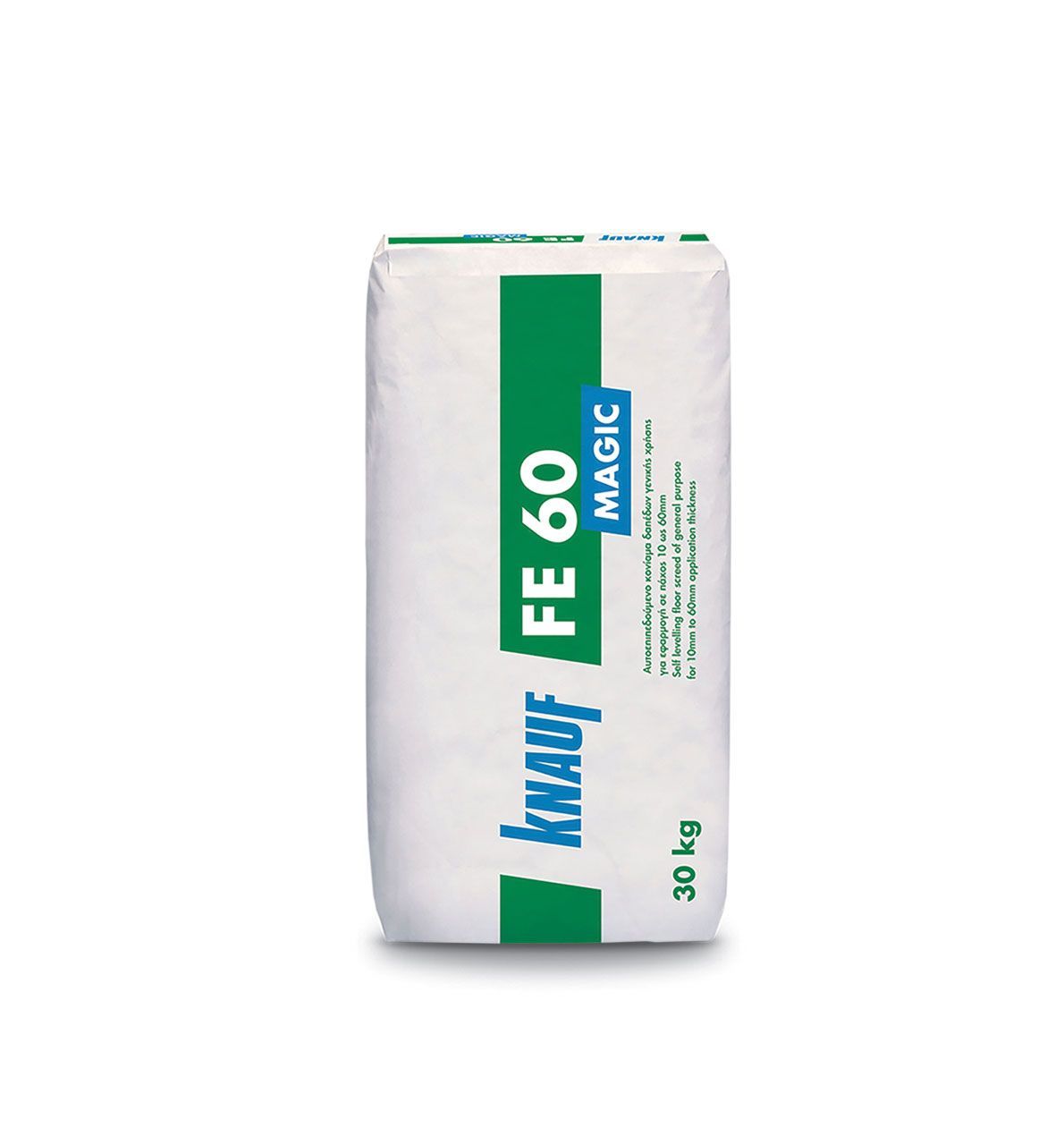

Έχω ένα πρόβλημα με ένα μπάνιο που έφτιαξα πέρσι. Έβαλα αυτοεπιπεδούμενο τσιμέντο και αυτό.... κονιοποιήθηκε! (δηλαδή έγινε σκόνη) με συνέπεια τα πλακάκια να ξεκολλήσουν!
(οπότε τα αφαίρεσα όπως φαίνεται και στο βίντεο)
Δείτε το βίντεο, στο 22 δευτερόλεπτο το χαράζω με ένα ούπατ (πλαστικό) για να δείξω πώς έχει γίνει.
Παναγιωτη εχεις κολλησει τα πλακακια με τσιμεντο και αυτοεπιπεδουμενο....;
Κολλα πλακιδιων μετεπειτα δεν μπηκε μετα....;
Γιατι ετσι οπως βλεπω απο το βιντεο δεν βλεπω καθολου κολλα...
Βαλε φωτο ενα πλακακι απο κατω να δουμε πως ειναι...
Aυτα χρησιμοποιουνται μονο για εξομαλυνση δαπεδου οπως γραφουν και τα δυο...
Απαγορευται δυο ροπαλου η αναμειξη μια οποιοδηποτε αλλο υλικο καθως εχει ολα τα συστατικα μεσα για να φτιαχτει μια σωστη τσιμετοκονια...
Κονοιποιηθηκαν για τι δεν στεγνωσαν και μετεπειτα δεν εκαναν ποε προσφυση στ πλακακια....
Πως τα εφαρμοσες και τι σου ειπαν να κανεις...εχει σημασια....
Εννοείται πως όχι. Με κόλλα πλακιδίων τα κόλλησα.
Εννοείται.
Δεν τα ανέμιξα με τίποτα παρά μόνο νερό.
Στέγνωσαν ρε συ Κωστή, πώς δεν στέγνωσαν. Λες να τα κόλλησα σε ρευστό... δάπεδο; Ούτε στα Μίκυ μάους δε γίνονται αυτά.
Τι εννοείς πώς τα εφάρμοσα; Απλά τα ετοίμασα και τα έριξα.
Οταν λέω στεγνωσαν να τα αφήσεις τουλάχιστον μια εβδομάδα το καθένα...
Εαν τηρήθηκαν πάω πάσο...
Η εφαρμογή έχει σχέση με τις σωστές αναλογίες ποσοτητας νερου και υλικου...τα αυτοπιπέδουμενα γίνονται σχεδόν χυλός,φτιαχνονται μονο με αναδευτηρα και ρίχνονται αυτουσια ωστε γεμίζεις μέχρι να φτάσει από μόνο του εκει που θες και το αφήνεις να στεγνώσει...
Με τι κόλλα τα έβαλες...;
Επαναλαμβάνω η κόλλα δεν φαίνεται πουθενά...και θέλω να δω ένα πλακάκι από κάτω ακαθάριστο για να δω την πρόσφυση της σε αυτό...
Durostick Gold η κόλλα.
Μια βδομάδα δεν τ' άφησα να στεγνώσει, δύο με τρεις μέρες τ' άφησα.
Παναγιώτη σε πλήρη οριμανση έρχονται σε μια εβδομάδα σε κλειστούς χώρους...σε εξωτερικά σημεία όπου τα βλέπει ο αερας και ο ήλιος ναι 2-3 μέρες...
οπότε υποψιάζομαι οτι το προβλημα μπορει και να ειναι αυτό...
Τι πάχος πήρε θυμάσαι.. ;
Εαν είναι πάνω από 5εκ συνολικα(τα 2 μαζι)δεν στεγνώνει με τίποτα σε 2-3μερες...100%.
Οσο για την κόλλα είναι από τις καλύτερες...
Μια ερώτηση...εκεί που έκανες με το ουπά και ξύνεται ετσι είναι νωπό...;δηλ είναι παντού σε αυτήν κατάσταση...;
Εάν ναι θέλει να στεγνώσει καλά πρώτα...
ΔΕΝ είναι νωπό.
Το μέγιστο πάχος άντε να ήταν 3 εκατοστά.
Οκ...
..και παλι επρεπε να μεινει...
Φωτο απο πλακακι δεν εβαλες....
Είμαι μακριά από τον τόπο του...εγκλήματος, την Κυριακή θα πάω οπότε θα βάλω.
