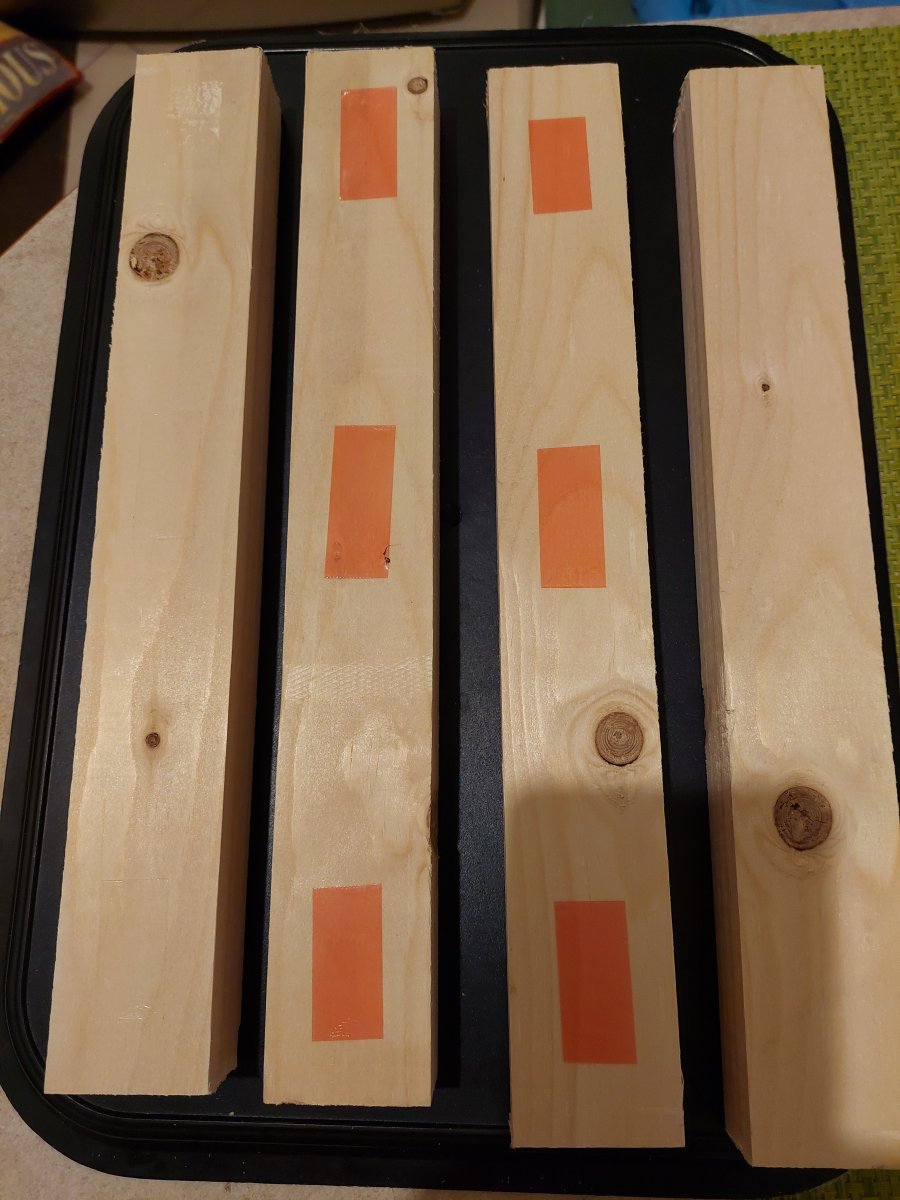

Τελικά το έκανα με καδρονι μικρό.
Έκοψα σε κατάστημα 4 κομμάτια 3 × 4.5 και μήκος στα 33 cm που ήθελα.
Τα έβαλα στην πλάτη ταινία διπλής όψεως για να μείνουν σταθερά αν και το βάρος του ραφιού θα τα κρατάει στην θέση τούς.
Τοποθέτησα τα καδρονια " ποδαράκια " στις τρεις πίσω γωνίες ώστε το ράφι να καθίσει πάνω τους
Άφησα μετά το ράφι απλά να καθίσει πάνω στα " πόδια "
Βίδωσα και δύο γωνιές δεξιά και αριστερά στην μπροστά πλευρά και νομίζω ότι έγινε ΟΚ.
Το μέλλον θα δείξει
Ίσως έπρεπε να βάλω λίγο κόλλα στα καδρονια.

Εγω θα εβαζα κολλα η και βιδες στα καδρονακια για περισσοτερη αντοχη/στηριξει και θα εβαζα γωνιες σε ολες τις πλευρες...υπαρχει ο κυνδινος να καθισει απο την αλλη εαν το βαρος δεν ταξινομηθει σωστα....
