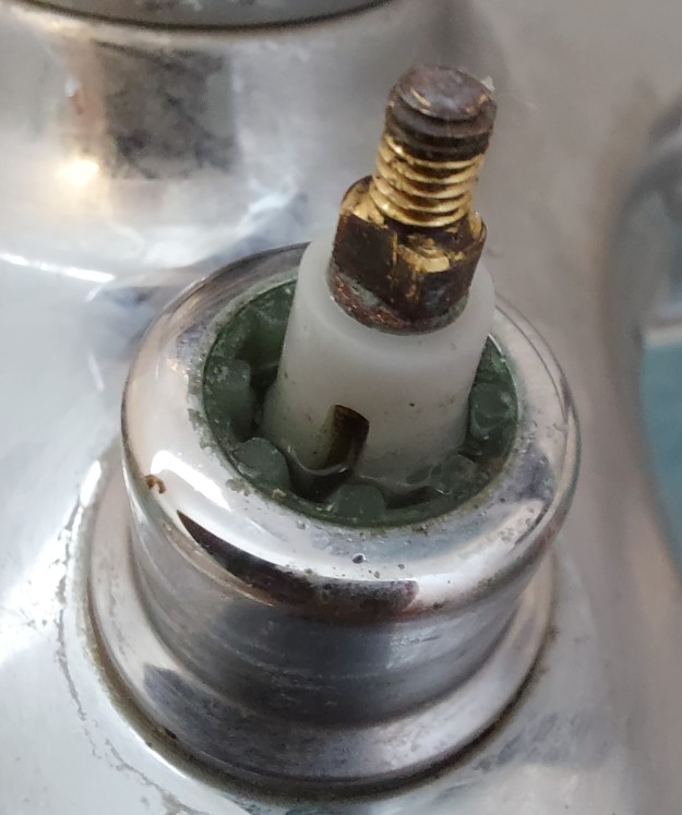

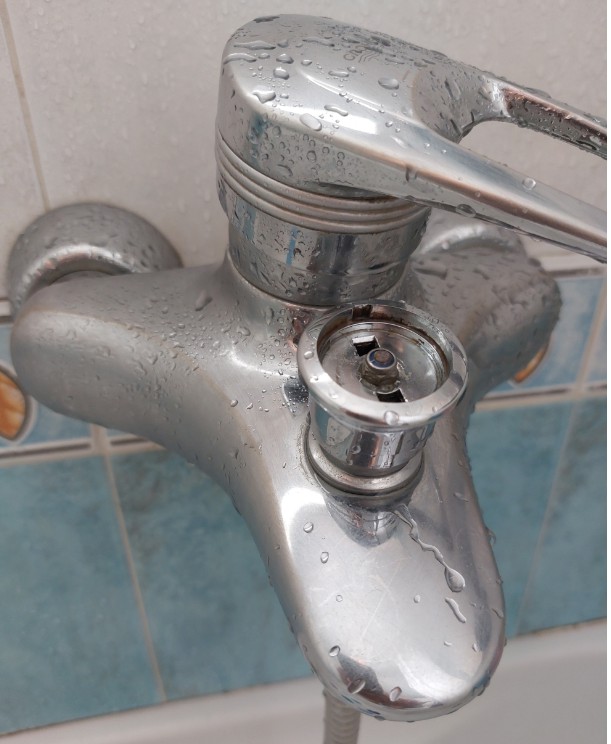

Έχω πρόβλημα με τον μοχλό ο οποίος τραβιέται για να υπάρχει ροή μόνο από το τηλέφωνο. Όταν είναι πιεσμένος προς τα κάτω, βγαίνει νερό μόνο από το ρουξούνι, όπως θα έπρεπε. Όταν τον τραβάμε προς τα πάνω, βγαίνει νερό από το τηλέφωνο αλλά μια ποσότητα βγαίνει και από το ρουξούνι, ενώ δεν θα έπρεπε. Έβγαλα το καπάκι του μοχλού (όπως φαίνεται στην πρώτη φωτο) και προχώρησα σε περαιτέρω απογύμνωση μέχρι να δω μήπως είναι κάποιο φθαρμένο λάστιχο ή κάποιος μηχανισμός που δυσλειτουργεί, αλλά έχω κολλήσει σ'αυτό που φαίνεται στην δεύτερη φωτογραφία. Δεν ξέρω αν αυτό ξεβιδώνεται ή τραβιέται ή οτιδήποτε άλλο.
Καμμιά ιδέα;
Καμμιά ιδέα;
Η πλακέ επιφάνεια κάτω από τις βόλτες νομίζω είναι για να πιάσεις με γαλλικό κλειδί και να ξεβιδώσεις.
Το δοκίμασα, γυρίζει μαζί με το άσπρο πλαστικό που είναι κάτω απ'αυτήν. Ίσως λόγω πολυκαιρίας.
Καμμιά ιδέα;
Συνήθως σε αυτές τις μπαταρίες ξεβιδώνεις τον επιχρωμιωμένο δακτύλιο που βλέπεις στο πάνω μέρος, ώστε να αποκαλυφθεί ο εσωτερικός μηχανισμός της βρύσης/ πιθανον αυτός να δημιουργεί το πρόβλημα. Δεν είναι ακριβός, απ οτι ξερω, αρκει να προσπαθήσεις λίγο στην τοποθέτηση..
ΑΚΥΡΟ/ Από λαθος αναφερθηκα στον μηχανισμο της μπαταρίας που είναι πίσω απο το μοχλακι!
Νομίζω ότι πρέπει να ξεβιδώνει κάτι από την κάτω πλευρά και να βγαίνει ο μηχανισμός από πανω
