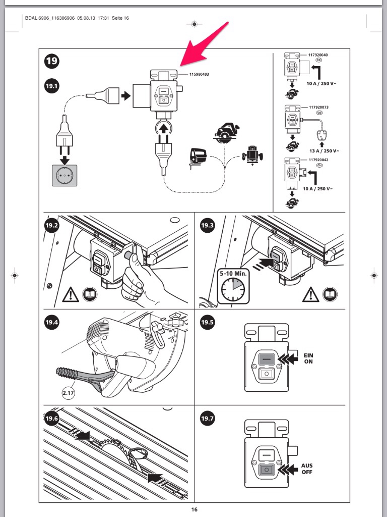

Καλημερα. Όμως αυτο το μαραφετι εχει το πλεονέκτημα οτι χωρίς να καταργήσεις το φις το εργαλείου, μπορείς να το τοποθετήσεις σε σταθερή βαση, τραπεζι κλπ και να το μετατρέψεις σε επιτραπέζιο. Οταν το χρειαστείς σαν κανονικό εργαλειο, απλά το αποσυνδέεις.
Αυτο που προτείνεις Πάνο, δεν πρέπει να αφαιρέσεις το φις ;

Αυτο Κώστα εχω την εντύπωση οτι μπορείς να το παραγγείλεις σαν ανταλλακτικό για τα τραπέζια της Wolfcraft. Το 1500 και το 2000. Για ψαξτο λίγο.
Για αυτό ζήτησε ο παππούς κάτι έτοιμο.
