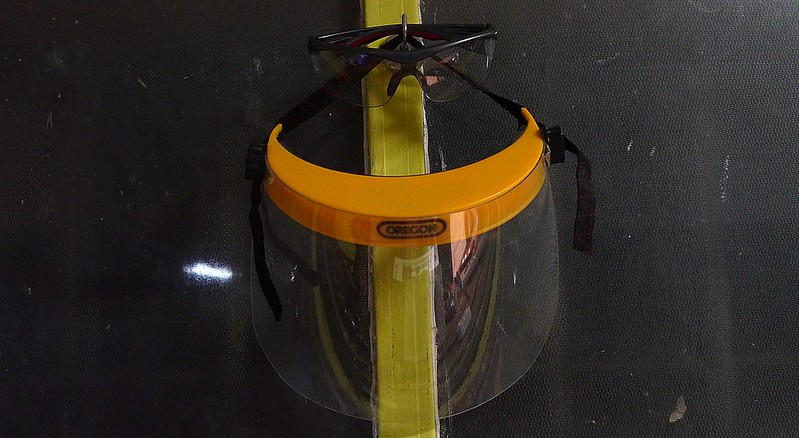

Το κράνος προσωπιδα για τον τροχό δεν κάνει. Είσαι πολύ εκτεθειμένος στα μάτια από το ανοιχτό κάτω μέρος.
Re: Απάντηση: Μαστορευω με Ασφαλεια!
Έχω τον ίδιο με του Μιχάλη (Oregon) και με το χορτοκοπτικό που, όπως ο τροχός, δουλεύεις χαμηλά ερχόντουσαν κομμάτια κάτω από την προσωπίδα. Κανονικά, αυτές οι δουλειές θέλουν προσωπίδα κλειστή από κάτω (τύπου κράνος μοτοσυκλέτας) ή είναι θέμα να την στερεώσεις με μεγαλύτερη κλίση (να κοιτάει προς τα κάτω);
