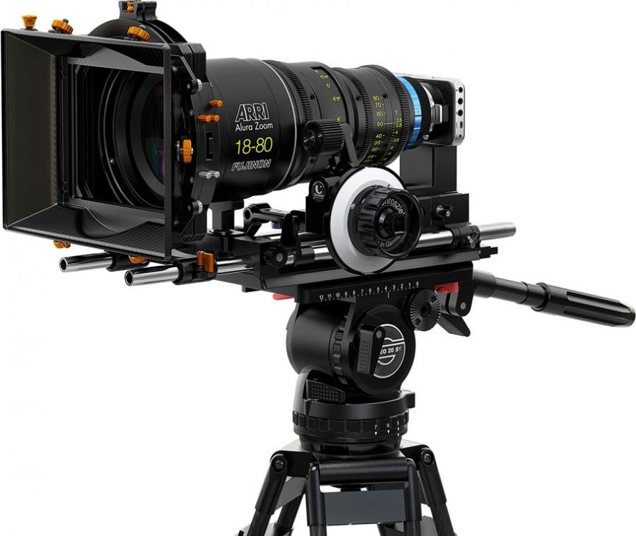

Ο αισθητηρας ειναι ο ιδιος της MBC , απλα "κομμενος" στα 1080 (απο τα 2.7K που ειναι της μεγαλης αδελφης) κι εχει 13 στοπ.
Το νουμερο μπορει να μη λεει πολλα, αλλα σε αμμεση συγκριση με οποιαδηποτε dslr , η διαφορα ειναι εμφανης... κι αν βαλεις οτι τραβαει RAW, τοτε η διαφορα ειναι σημαντικη.
Μη ξεχνας τους πολυ καλους (και ακριβους) super 16 φακους της Arri και αλλων εταιρειων και vintage φακους που υπαρχουν και εχουν απιστευτα διαφραγματα (πχ αυτος που εβαλα παραπανω κι εχει διαφραγμα f1/0 me ζοομ 6Χ !).
Aρα μιλαμε για αντιστοιχια με φακους ζοομ 28-200 φ/2.8 , δεν ειναι και λιγο αυτο ....
Kαι υπαρχει παντα ο speedbooster για ακομη καλυτερα αποτελεσματα (πχ o τοκινα 11-16 2,8 θα γινει ενας ωραιοτατος 22-32 φ/2.0 !)

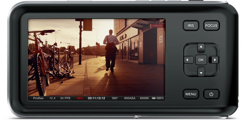

Η μικρη θα κανει μια μη απωλεστικη συμπιεση στα RAW αρχεια, απο 1.5 μεχρι 2:1 (τυπου zip δηλ.).
Σε μια 64GB sd θα χωραει περιπου 20-30 λεπτα υλικο.... οχι και ασχημα (για βαριες δουλειες βεβαια....)
