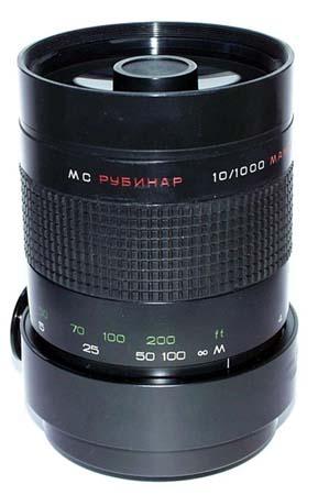

Εχετε αποψη για τον ρώσικο MC Rubinar 10/1000 Macro Telephoto Lens?
Τα specs του:
Focal length, mm 1000
Geometrical relative aperture 1:10
Angular field of view, deg. 2.5
Focusing limits, m from 4 to infinity
working distance, mm 45.5
Resolving power at infinity, mm-1:
- in the field center
- over the edge of the field 50
35
Connecting with the camera:
MC Rubinar 10/1000 macro thread M42x1
Connecting thread for light filters, attachments and lens hood M116x1
Connecting thread for tripod, inch 1/4
Slip joint for attachments, mm 122
Overall dimensions at infinity, without lids, max, mm
- length
- diameter 210
125
Mass without lids, max, kg 2.3
δεν τον έχω πιάσει στα χέρια μου, αλλά πριν λίγο καιρό που έψαχνα για κατοπτρικό (δεν πήρα τελικώς), είχα ρίξει ένα ψαξιματάκι και για τον συγκεκριμένο. Για τι μηχανή τον θέλεις? Γιατί είναι βιδωτός, οπότε σε Nikon δεν θα εστιάζει στο άπειρο. Επίσης δεν μπορεί να μπει -λόγω διαμέτρου- στις μηχανές που προεξέχει η κατασκευή του ενσωματωμένου φλας/πενταπρίσματος. Στις περισσότερες σημερινές, δηλαδή.
Στην D50, με αποστάτη ίσως?
Απ'οτι έψαξα κυκλοφορουν πολλα ανταπτοράκια, t rings και άλλα καλούδια.
Απο οπτικά τι λέει?
Δεν ξέρω από οπτικά, δεν έχω δει δείγματα. Με αποστάτη (θα θέλει πάνω από 1,5 εκατοστό για να χωράει) θα κάνει μόνο για μάκρο και κοντινά, δεν νομίζω να μπορεί να εστιάσει πέρα από μερικά μέτρα. Και μάκρο από τέτοια απόσταση κυρίως για εξωτερικά μου φαίνεται θα κάνει. Πώς θα εστιάζεις με f/10;
Καλά, κάτσε να πει τη γνώμη του και κανένας που τον έχει πιάσει τουλάχιστον...
Για ρίξε μια ματιά πάντως και σε παλιούς κατοπτρικούς Nikkor AiS, νομίζω υπάρχει ένας καλός 500ρης. Και από άλλους κατασκευαστές (πχ Tamron) υπάρχουν καλά μοντέλα. Προσωπικώς το φόντο των κατοπτρικών με ενοχλεί.
Είχα κοτσάρει έναν παρόμοιο κατοπτρικό (Ρωσικό MTO 1000άρη f11) στην Practica που είχα πριν περίπου... 27 χρόνια (στην τελευταία τάξη του λυκείου) και τραβούσα φωτογραφίες πάνω απο την αερογέφυρα δίπλα στο Μακεδονία Παλάς.
Φυσικά πολύ συμπιεσμένο βάθος πεδίου. Αυτοί δεν είναι φακοί, είναι τηλεσκόπια.
Απο ποιότητα έτσι κι έτσι. Και επειδή ήμουν αχόρταγος για εστιακό μήκος, σε μερικές λήψεις χρησιμοποίησα και 2x teleconverter. 2000mm δηλαδή. Η ποιότητα βέβαια έπεσε κατακόρυφα. :BDBDG54:
Σημειωτέον οτι δεν μπορούν να μεταβληθούν τα διαφράγματα. Δηλαδή δουλεύεις μόνο με το διάφραγμα που αναγράφεται. Η μόνη λύση για μικρότερο διάφραγμα είναι να βάλεις φίλτρο Neutral Density. :ADFAD2:
