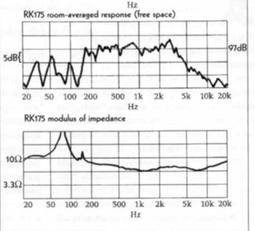

Παράδειγμα:
Δες (και σχολίασε, αν θέλεις ) αυτό το "ηχείο" το οποίο εκθειάστηκε στο παρελθόν.
Απο ποιόν και ποιό είναι το ηχείο, δεν έχει σημασία.

Που μπήκε αυτη η γραφική ρε παιδιά να δουμε κι εμείς ολο το thread? (τουλαχιστον δεν φαινεται μαγειρεμένη χαχαχα)
Πω πω!! που τα θυμηθηκες αυτα Τζιμακο.........
Rehdeko.........ηχεια αυτα????χαχαχαχα
