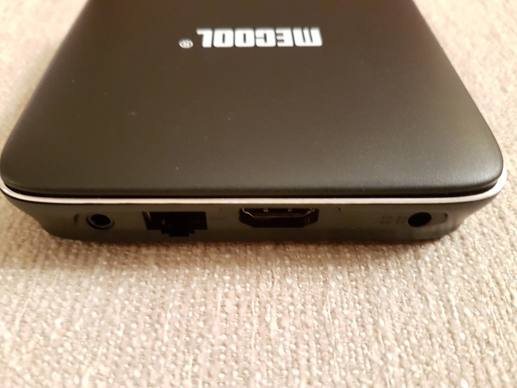

Απο άποψη συνδεσμολογίας, τα πάει αναμενομενα καλά με 2 x USB 2.0, 1x HDMI 2.0a (4K, HDR και HDCP2.2 συμβατό), 1x 3.5mm εξοδο και υποδοχη SD (εως 32GB). Προσοχή πρέπει να δώσουν κάτοχοι παλιών ενισχυτών χωρίς HDMI είσοδο αφου απουσιαζει καποια θυρα optical η coaxial για πολυκάναλο ήχο.
Δικτυακά και σε σχέση με το κόστος του, εχουμε 100αρι ενσυρματο δίκτυο και Draft Wi-Fi. ΒΤ μην περιμένετε μιας και δεν υπάρχει καθόλου.

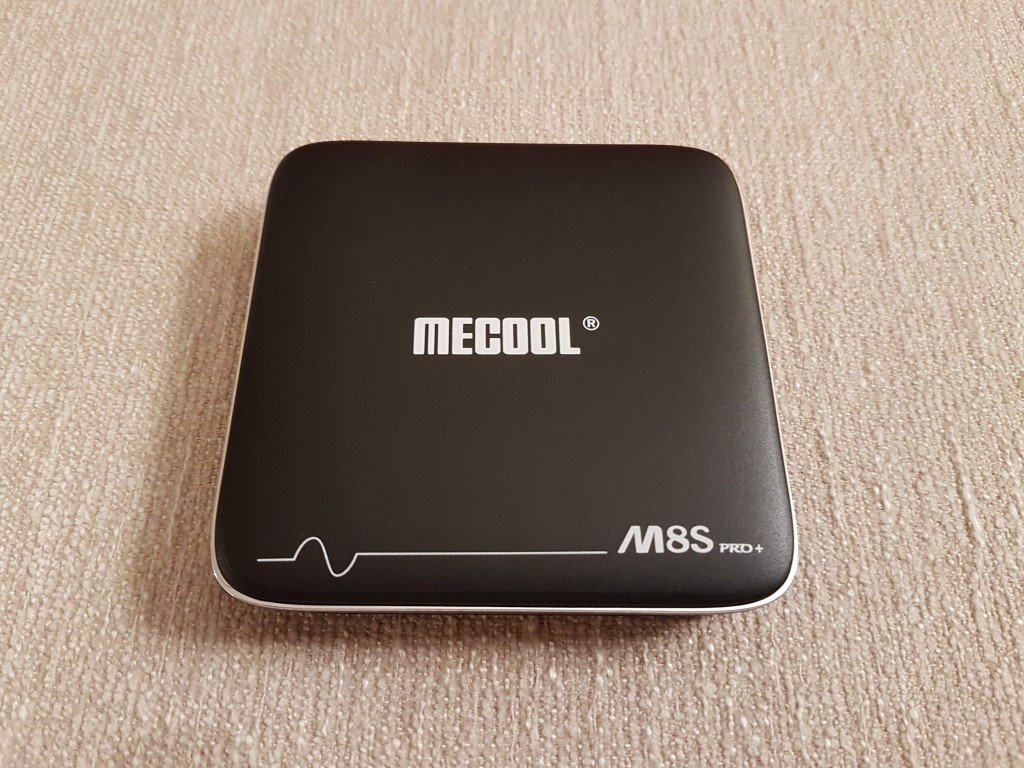

Το M8S Pro+ ειναι παρεμφερές με το M8S Pro μοντέλο με μονη διαφορά το επάνω μέρος το οποιο πλεον ειναι πιο καλαίσθητο αφου ακολουθεί πιο συμβατικό design. Στο κάτω μέρος και στο πλαί, θα βρείτε ανοίγματα/γρίλλιες οι οποίες βοηθούν στον εξαερισμό.
Η κατασκευή παραμένει μαυρη και απο πλαστικό, αλλα ειναι αρκετά στιβαρή και δεν θα σας αγχώσει σχετικά με την σωστή λειτουργία του.

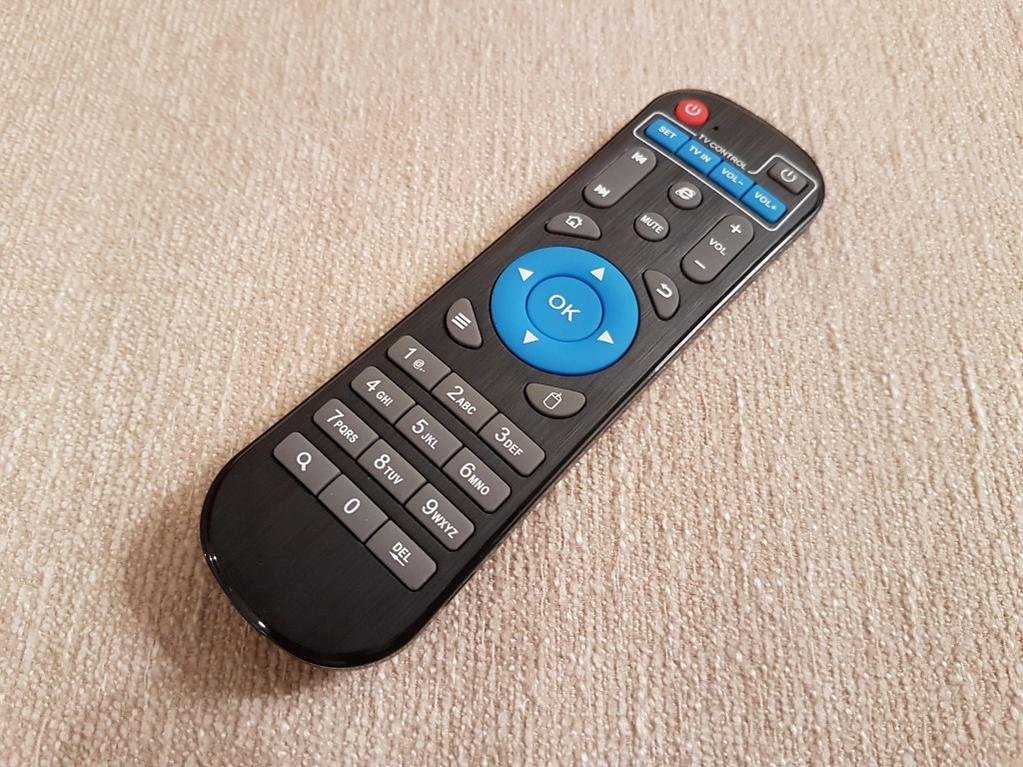

Το χειριστήριο (IR) ειναι το πλέον τυπικό που συναντάμε σε media boxes της Videostrong.Εχει καλη εμβέλεια ενω ειναι και ανετο στη χρήση, αν και η αισθηση των πλήκτρων θα μπορούσε να ειναι πιο μαλακή. Περιλαμβάνει και αριθμητικό πληκτρολόγιο.
Οπως ολα πλεον, ειναι και προγραματιζόμενο για να μπορείτε με αυτό να ελέγχετε και αλλες συσκευές σας με τις οδηγιες να βρίσκονται στο πίσω μέρος του.

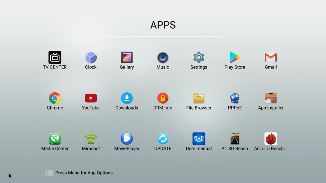

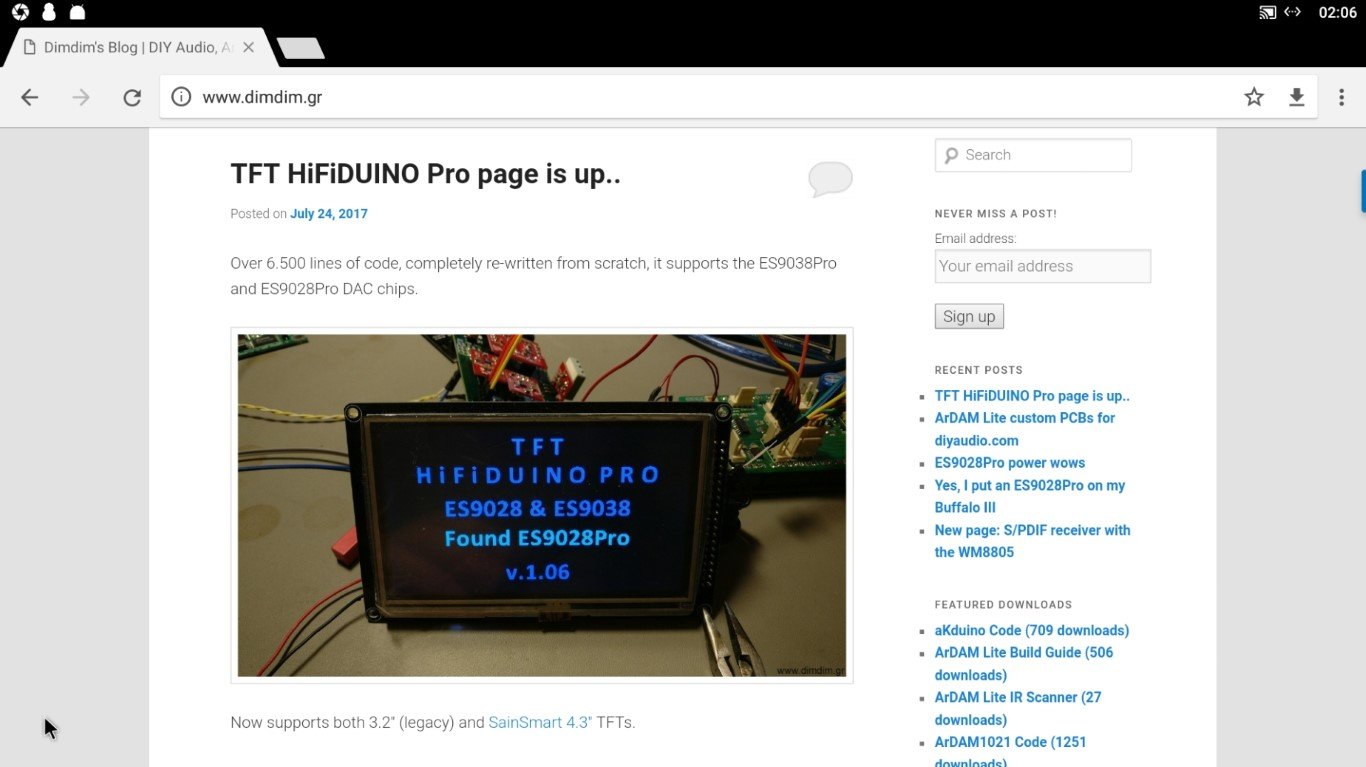

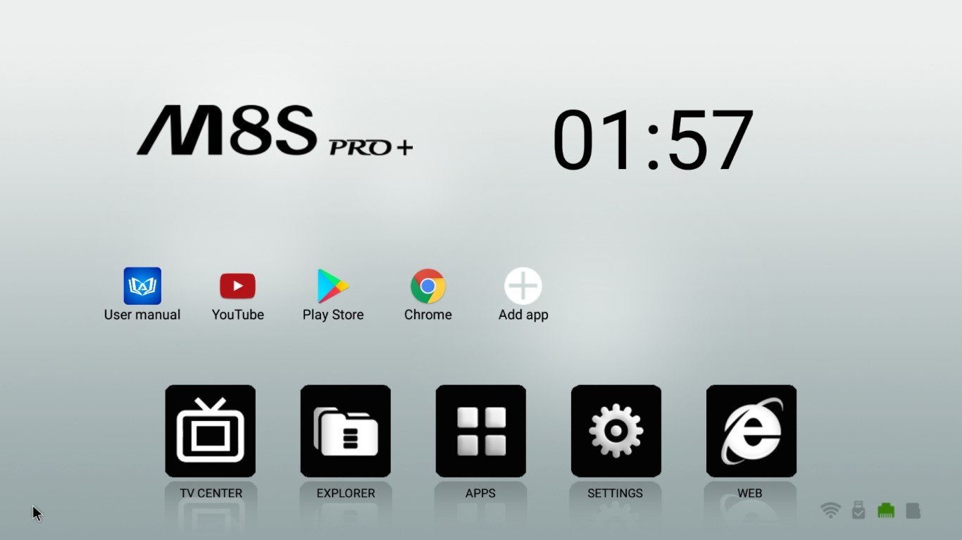

Σε οτι εχει να κανει με τα μενου και το κυριως γραφικό περιβάλλον δεν αλλαζει τίποτα απο αυτα που ειχαμε δει στο παρελθόν σε μηχανακια της Mecool. Υπάρχει μονο μια βασική οθόνη στην οποία θα βρείτε τις πιο δημοφιλείς επιλογές οπως KODI, File manager, Web browser και ρυθμίσεις υπο μορφή καλαίσθητων εικονιδίων.
Επιπροσθέτως, μπορείτε να βαλετε συντομεύσεις των προγραμματων σας στο κεντρικό μενού για να εχετε πιο γρήγορη πρόσβαση.
Οι πρώτες αλλαγές του λειτουργικου (Nougat) φαίνονται στο μενου των ρυθμίσεων. Πλέον μπορούμε να απολαύσουμε το μενου που εχουμε δει στα Android TV μηχανάκια. Ολες οι επιλογές εμφανίζονται στα δεξιά μας καλύπτοντας περίπου το ενα τέταρτο της οθονης, με τον υπολοιπο χώρο να ειναι "θολό". Σιγουρα αισθητικη αναβάθμιση σε σχέση με αυτα που είχαμε συνηθίσει. Στα της ουσίας, ολες οι απαραίτητες ρυθμίσεις ειναι διαθέσιμες και θα μπορέσετε να ρυθμισετε το M8S Pro+ σε πολύ συντομο χρονικό διάστημα.

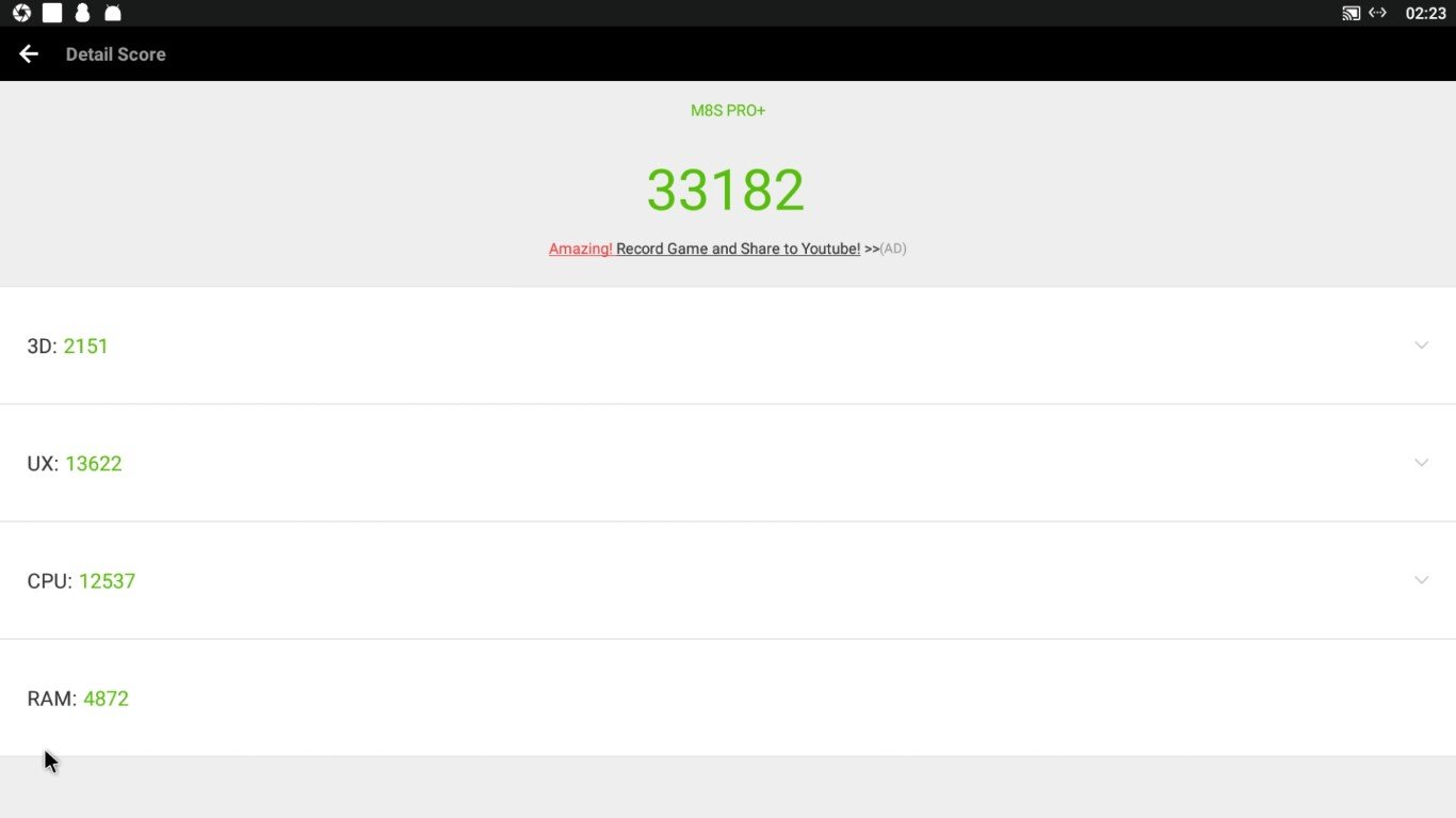

Οι επιδσόσεις ηταν καλές σε όλους τους τομείς και σε αυτό επαιξει ρόλο τοσο το δοκιμασμένο hardware (S905X) οσο και η νεα εκδοση του λειτουργικού.

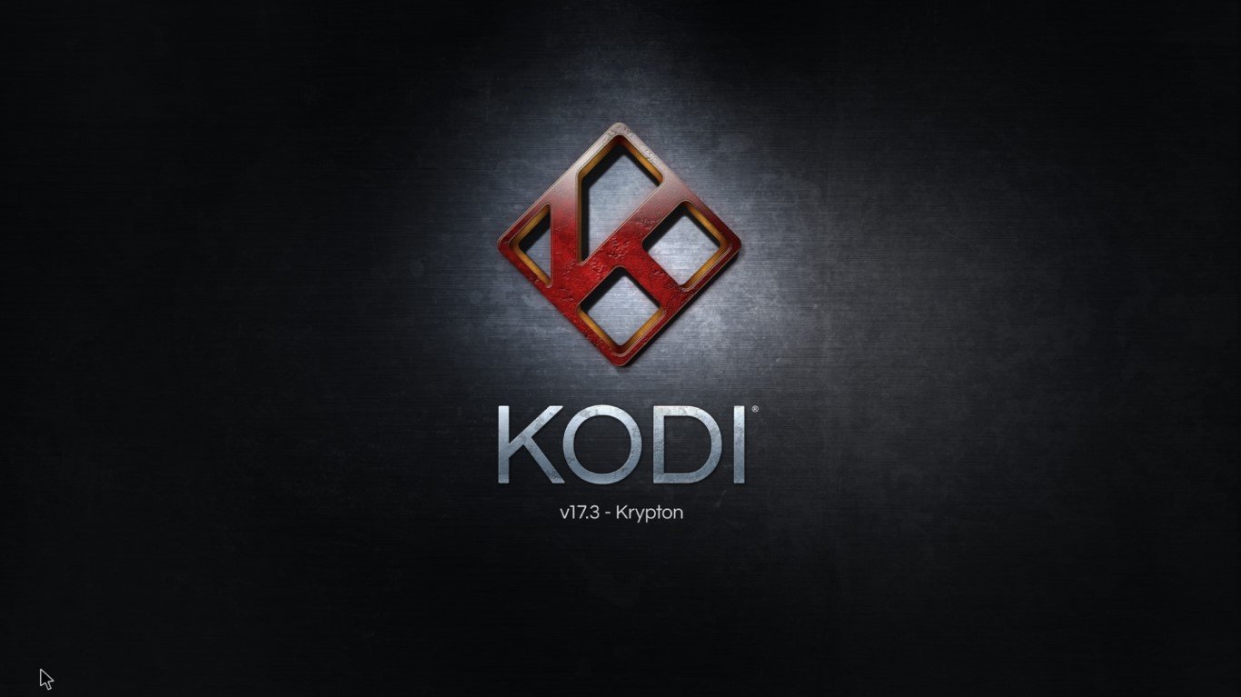

Αυτο που πρεπει να προσεξετε ειναι πως απαιτητικά αρχεια 4Κ υψηλού bitrate ειναι καλύτερα να τρεχετε απο εξωτερικό δίσκο μιας και το 100αρι LAN θα μπουκώσει γρήγορα. Δεν ισχύει το ιδιο στα αρχεια 1080p (ακομα και REMUX) τα οποια εδειξαν εξαιρετική αναπαραγωγή απο ολα τα μέσα. Στο Mecool M8S Pro+ ηταν εγκατεστημενο το TV Center της Videostrong (fork του KODI) το οποιο αμεσα αντικαταστήσαμε με την τελευταια επίσημη εκδοση του KODI.

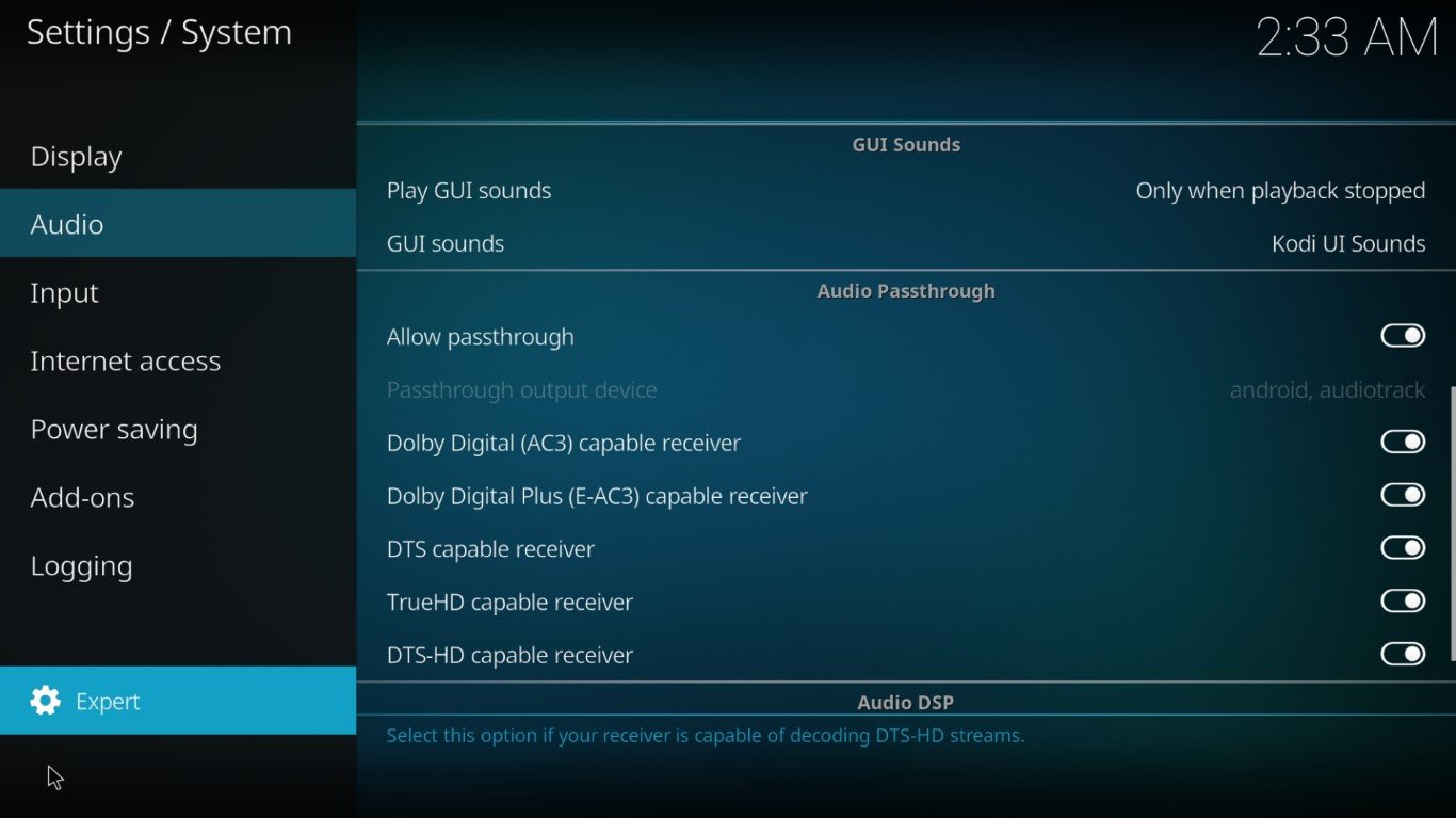

Στα καλά του Nougat είναι και το αψεγαδιαστο bit-streaming τον τομεα του ηχου. Ολα τα ηχητικά format πλέον ειναι στη διάθεση του ενισχυτή σας ενω σε περίπτωση που συνδέσετε το M8S Pro+ στη τηλεόραση, το down mixing λειτουργεί το ίδιο καλά.

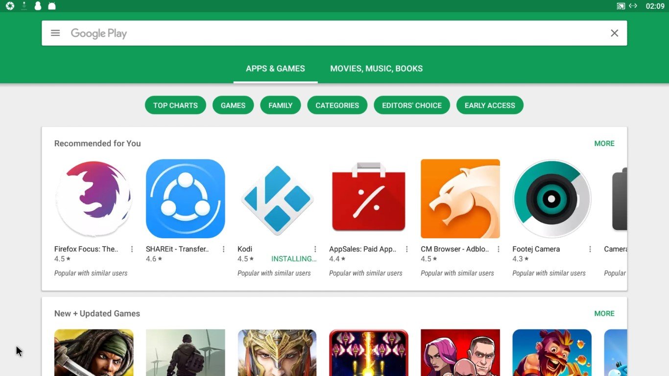

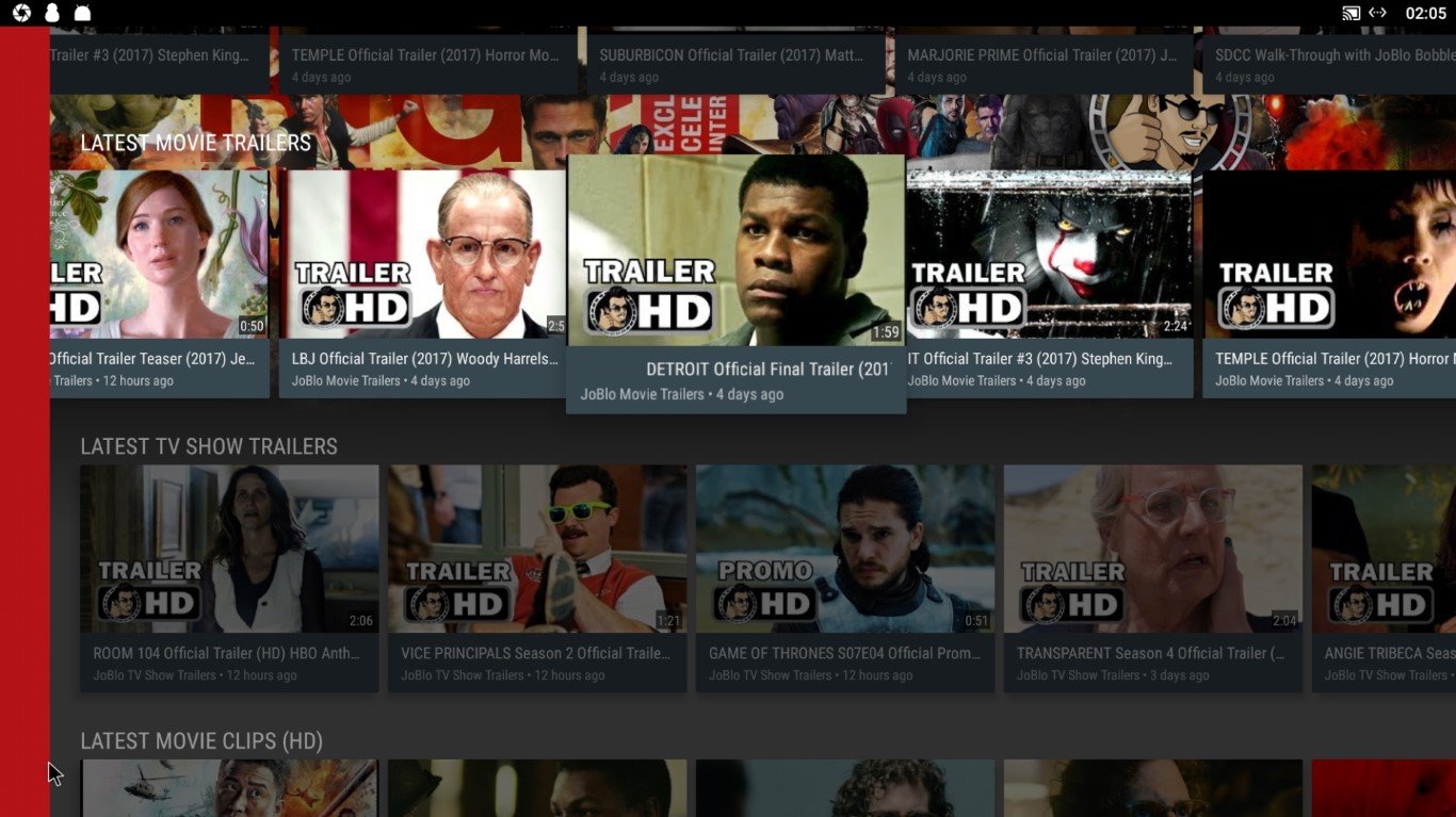

Το Play Store ειναι και εδω εγκατεστημένο και ολη η γκάμα των εφαρμογών ειναι διαθέσιμη προς εγκατάσταση.
To You-Tube λειτουργεί κανονικά στα 1080p, ενω το Netflix προβάλει μονο στα 480p (υπάρχουν sites που υποννοούν οτι υποστηριζει HD Netflix).
