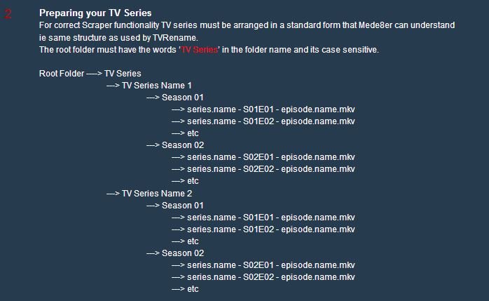

Έχω ένα θέμα με τη νέα σειρά True Detective που πρόσθεσα πρόσφατα (3 επεισόδια έχουν κυκλοφορήσει μέσα στο Γενάρη).
Έχω ήδη τη σειρά NCIS στο TV Series και άνοιξα νέο folder TV Series True Detective και μέσα σ' αυτό Series 01.
Έριξα τα τρία επεισόδια και τους αντίστοιχους υπότιτλους με format
True.Detective.S01E02.Seeing Things.mp4
σύμφωνα με τις οδηγίες του forum αλλά και το format του NCIS στο οποίο λειτούργησε το scrape παλαιότερα και κατέβασε όλες τις πληροφορίες.
Κάθε φορά που προσπαθώ scrape και σάρωση για να κατεβάσει πληροφορίες για τη νέα σειρά, δείχνει ότι κάνει scan αλλά μου εμφανίζει υλικό από μια άσχετη σειρά ή ταινία. Όσες προσπάθειες έχω κάνει είτε με τελεία ανάμεσα στις 2 λέξεις του τίτλου (True Detective) είτε χωρίς, το αποτέλεσμα είναι το ίδιο.
Υπάρχει περίπτωση να μην βρίσκει το πραγματικό υλικό επειδή είναι σειρά του 2014;
Μπορεί να συμβαίνει κάτι άλλο;
Ευχαριστώ για τη βοήθεια.

Επίσης η δομή για τις σειρές είναι:
TV Series
Όνομα σειράς (χωρίς TV Series μπροστά από το όνομα)
-> Season 01
--> επεισόδια
-> Season 02
--> επεισόδια
Όνομα σειράς (άλλη σειρά, χωρίς TV Series μπροστά από το όνομα της)
-> Season 01
--> επεισόδια
-> Season 02
--> επεισόδια
κλπ
Ακολουθώ τις οδηγίες του forum και στο θέμα του τίτλου βάζει "TV Series True Detective", όπως φαίνεται και στο συνημμένο. Άλλωστε, όλο το folder NCIS είναι με την ίδια δομή και έχει κάνει κανονικά το scrape.
Θα δοκιμάσω και τον τρόπο που λες αλλά μετά το ματς.
Πάντως, ξαναλέω ότι δεν έχω την επιλογή "Επεξεργασία" σε όλα τα άλλα εκτός από το δίσκο.
Μπορεί να σημαίνει κάτι αυτό;

Έτσι όπως το λένε κάπως παραπλανει, κάπου είχε παράδειγμα όπου έβαζαν το όνομα σκέτο
Η επεξεργασία που είναι απενεργοποιημενη είναι παράξενο και περίεργο. Κατι παει στραβά αλλά δε μπορώ να σκεφτώ τι.
Σκεφτόμουν ότι μπορεί να υπάρχει θέμα με τα δικαιώματα στο φάκελο με τις σειρές αλλά αφού κατεβάζει εξώφυλλα και πληροφορίες δε στέκει η σκέψη για τα δικαιώματα
Δοκίμασα και με το όνομα σκέτο, χωρίς αποτέλεσμα.
Στο folder TV Series έχω 2 subfolders το NCIS και το True Detective και παρατήρησα ότι στο μεν πρώτο εμφανίζεται η "Επεξεργασία" (και φυσικά έχει κατεβάσει εξώφυλλα και πληροφορίες) ενώ στο δεύτερο όχι. Έλεγξα και τα δικαιώματα και ο μεν δίσκος έχει δικαιώματα (είχα πρόβλημα πριν λίγο καιρό και το διόρθωσα με τη βοήθειά σου), ενώ μερικές ενότητες (Historical, SciFi κλπ) δεν έχουν (αν και όλες οι ταινίες που περιλαμβάνονται σ' αυτές έχουν πληροφορίες και εξώφυλλα) και η ενότητα TV Series έχει αφού της έδωσα τις τελευταίες μέρες που το παλεύω.
Έχω κουραστεί μ' αυτή την ιστορία αλλά ψάχνω να βρω την αιτία γιατί είναι τρελό όλες μου οι ταινίες και η μια σειρά από τις TV Series να έχουν πληροφορίες και για την άλλη να μου κατεβάζει άσχετο υλικό. Όπως, επίσης, και το θέμα με το Edit που εμφανίζεται σε όλες τις ταινίες και δεν εμφανίζεται στην προβληματική σειρά.
