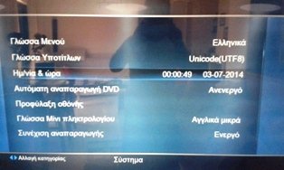

όχι του scrapper ποιο κάτω έχει μια ρυθμισει για την κωδικοποίηση των υποτίτλων αυτήν άλλαξα λίγο που είδα εχτές ήταν οκ

στις ρυθμίσεις στην τελευταία επιλογή αριστερά όταν μπεις εκεί η προτελευταία επιλογή αφορά την κωδικοποίηση για τους υποτίτλους εκει έβαλα αυτόματη επιλογή

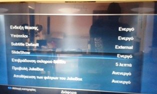

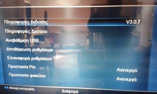

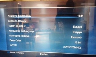

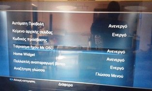

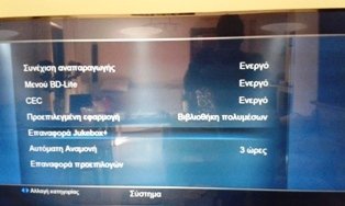

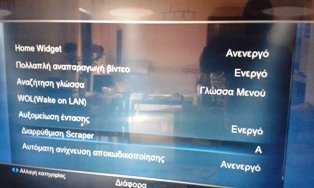

Λειτουργικό είναι V3.0.7 Αντικατάστησα τον Western Digital TV HD2 πρώτων για καλύτερη εικόνα και δεύτερον για 3D αλλά και καλύτερη εικόνα δεν έχω και υπότιτλους 3D δεν βλέπω τους βλέπω srt. Μάλλον δεν έχω κάνει σωστές ρυθμίσεις. Αν μπορεί κάποιος να βοηθήσει στις ρυθμίσεις της εικόνας και υπότιτλους 3D ????
20140703_182552.jpg20140703_182811.jpg20140703_182841.jpg20140703_183024.jpg20140703_183048.jpg20140703_183141.jpg
Σε ευχαριστώ να σε καλά όλα εντάξει. Από τις παραπάνω ρυθμίσεις ποιες νομίζεις η νομίζετε πρέπει να αλλάξω.
Menu bd lite ανενεργό, σε μένα δημιουργεί πρόβλημα στην αναπαραγωγή iso
Προβολή jukebox ενεργή, αν χρησιμοποιείς jukebox
Home widget ενεργό αν θέλεις να βλέπεις καιρό στην αρχική οθόνη
Πολλαπλή αναπαραγωγή ανενεργή, αν θέλεις να παίζει ένα βίντεο σε φάκελο που έχει πολλά βίντεο
