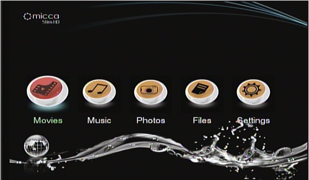

Λοιπόν...επειδή την πάτησα και γώ με κάποιον που έλεγε οτι η τελευταία έκδοση firmware του micca δουλεψε ρολοι και πήρα τον δίσκο στο χέρι, το έψαξα και βρήκα αυτό εδώ...
Αλλα επειδή είναι πολλά,συνοψίζω: 1.κατεβάζουμε την Live suite 1.07
2.Κατεβάζουμε το firmware που είναι για την συσκευή μας... σε μένα δούλεψε ένα παλιό επίσημο της micca...αυτό εδω
3. Ανοίγουμε το case του media player...βίδες-βιδούλες και φτάνουμε στην πλακέτα...θα προσέξετε ότι δίπλα στο κουμπάκι του power έχει ένα μεγάλο ολοκληρωμένο της Samsung...μια DRAM...όπως το κοιτάτε με το κουμπάκι του power δεξιά θα χρειαστεί να βραχυκυκλώσουμε τα ποδαράκια δίπλα του μετρώντας απο το 5 έως και το 8 με την μύτη ενός ίσιου κατσαβιδιού...δηλαδή απλά ακουμπάμε την μύτη καλά πάνω στα ποδαράκια 5 έως 8 όταν χρειαστεί.
4.Τώρα λοιπόν η διαδικασία...... :::αφου εγκαταστήσουμε το live suit κλπτ το ανοίγουμε φορτώνουμε το firmware που θέλουμε (εικόνα κύβου).....βάζουμε την τροφοδοσία του ρεύματος την κανονική απο την μπρίζα και αφότου ανάψει το λαμπάκι το σβήνουμε κρατώντας το power για περίπου 8 δευτερόλεπτα.....βάζουμε το usb στον υπολογιστή και στον δίσκο (επειδή τον σβήσαμε δεν ανάβει τπτ).... τώρα το πιο σημαντικό βήμα, βάζουμε το κατσαβίδι για να βραχυκυκλώσουμε τα παραπάνω pin 5 με 8 που λέγαμε και πατάμε μπροστά στο ir led με το τηλεχειριστήριο το πληκτρο OK (δηλαδή το play) και παράλληλα ανοίγουμε τον σκληρό με το κουμπί power (ολα αυτά μαζι!!!)....απο προσωπική εμπειρία τώρα εμένα δούλεψε και άναψε το κοκκινο led και μέτα απο 1-1,5 sec βγάζουμε το κατσαβίδι και ξαναπατάμε το OK πρίν σβήσει το κοκκινο LED και το βλέπει το πρόγραμμα και ξεκινάει να flasharei το νέο firmware...άλλοι λένα ότι απλά περιμένουν με το κατσαβίδι το κουμπι power και το πλήκτρο OK και οτι γίνεται...σε μένα δν γινόταν...έπειτα φορτώνει μια μπάρα μέχρι το 100% και όταν τελειώσει περιμένουμε 2 λεπτά, πατάμε οκ στον υπολογιστή και αφαιρούμε μόνο το usb απο τον υπολογιστή...περιμένουμε άλλα 5 λεπτά και μετά σβήνουμε τον σκληρό...αν όλα πήγαν καλά ο δίσκος δουλεύει ξανά με έκδοση micca χωρίς το logo του ΟΤΕ και τα χαρακτηριστικά που δίνει η micca...
Οποιος θέλει διαβάζει και το ξένο site για παραπάνω (ο media player βασίζεται στο Ider I6-FH (Boxchip F10)) ....σε μένα δούλεψε (η αρχική οθόνη
...δεν έχετε να χάσετε τπτ αν είναι brickarismenos...
