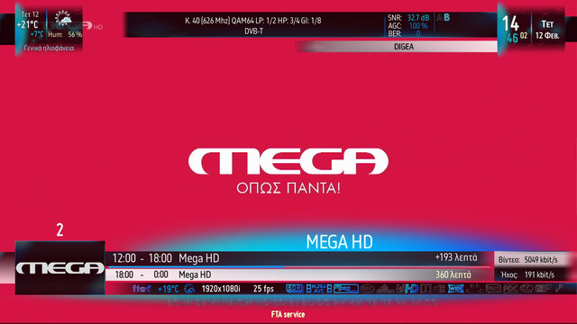

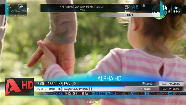

Πάντως το HD του μου φαίνεται χειρότερο (στο λογότυπο πάνω δεξιά) από τα αλλα κανάλια (πχ από τον Alpha που είναι και στο ίδιο mux). Μπορεί κάποιος να τσεκαρει από περιέργεια το bitrate;
Απάντηση: Η κατάσταση στο Mega
Από τον Υμηττό κανάλι 27 συχνότητα 522MHz το SD, και κανάλι 40 συχνότητα 626MHz το HD. Το σήμα και κανένα trailer πότε πότε.

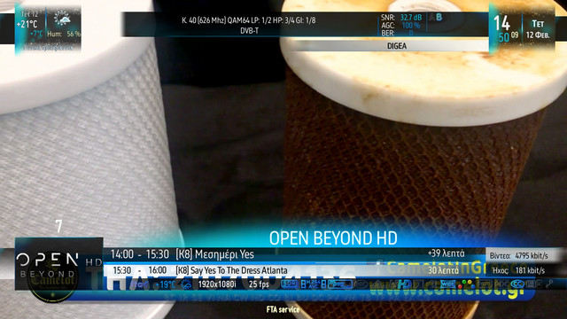

Πάντως γιατί τόσο χαμηλά τα bitrate των τεσσάρων καναλιών; Το 64 QAM - FEC 3/4 - GI 1/8 δίνει 24 Mbit/s, οπότε έπρεπε να ήταν γύρω στα 6Mbit/s για κάθε κανάλι από τα τέσσερα.
Σαν κομπιουτεράς που είμαι και έχω συνηθίσει το 1080p25 και 1080i να βαράει 10άρια και 15άρια average bitrate, τα 5Mbit/s μου φαίνονται λίγα ακόμα και αν λόγω statistical multiplexing μπορεί να ξεκλεψει 1-2Mbit/s από τα διπλανά κανάλια 😃
