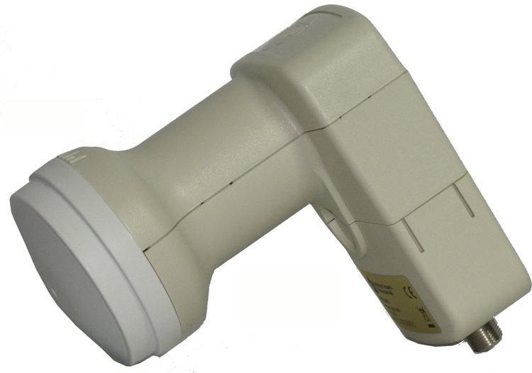

Νίκο, δοκίμασε και με το λευκό mti. Πολύ καλό lnb!
Re: Απάντηση: Re: Μέγεθος και ποιότητα κατόπτρου. Παίζει ρόλο?
Οταν λεμε mti white μιλαμε για το μοντελο High Line που ειναι λευκο μπροστα και οχι αυτο που ειναι γκρι, σωστα?? Γιατι εγω μονο αυτο εχω δει σαν το τοπ τους..
Απάντηση: Re: Απάντηση: Re: Μέγεθος και ποιότητα κατόπτρου. Παίζει ρόλο?
Σωστός!
