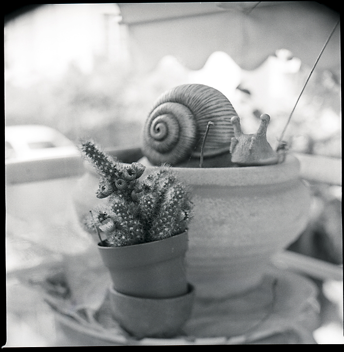

Εμφάνισα το φιλμάκι χθες βράδυ και έχω και τα πρώτα αποτελέσματα.
Παραθέτω δύο λήψεις του ίδου θέματος, διαδοχικές η μία με την άλλη, με τις ίδιες ρυθμίσεις έκθεσης (1/15, f/5.6, iso200), με μόνη αλλαγή το tilt της φυσούνας.
Πρώτα με θετικό tilt (προς τα κάτω) με σκοπό να αυξήσουμε το φαινόμενο βάθος πεδίου.
Είναι προφανής η μετακίνηση του επιπέδου εστίασης απο κάθετο σε κεκλιμένο και "κόβει" το κάδρο διαγώνια. Κινείται περίπου στο επίπεδο που σχηματίζει ο κάκτος και το σαλιγκάρι μιας και είναι εστιασμένα αυτά, ενώ στοιχεία σε παρόμοια απόσταση (γλάστρες) είναι εκτός. Είμαι πεποισμένος οτι με μικρότερο διάφραγμα το φαινόμενο βάθος πεδίου θα ήταν ακόμα μεγαλύτερο.

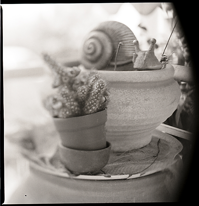

Μετά πήρα μία με tilt πλάγιο, στρεφόμενο προς τα αριστερά. Σκοπός εδώ να μειώσουμε το φαινόμενο βάθος πεδίου.
Και εδώ φαίνεται το φαινόμενο πολύ καθαρά. Το επίπεδο εστίασης τώρα ενώ παραμένει "'ορθιο" έχει πάρει μία πλάγια/διαγώνια κλίση. Επιτρέποντας έτσι αρκετά επιλεκτική εστίαση στο δεξί άκρο του κάδρου. Αρκετά εμφανέστερη εδώ είναι και η βινιέτα απο την μεγάλη κλίση στην φυσούνα.
Μετά απο μερικές συζητήσεις σε φόρουμ σχετικά με την χρήση της φυσούνας αυτής, καταλήγω οτι είναι σχεδιασμένες κυρίως για εφαρμογές μάκρο και ελέγχου του βάθος πεδίου εκεί. Είναι η σχεδιάση των φακών τέτοια που λόγω της πολύ μικρής απόστασης που κάθονται απο το φιλμ (επιτρέποντας έτσι πολύ κοντινή εστίαση ακόμα και σε τηλεφακούς και σχεδιασμό ενδιαφέροντων ευρυγώνιων) που καθιστά προβληματική την χρήση της φυσούνας για μή μάκρο εφαρμογές.
Παρόλα αυτά, περιορισμένη χρήση τους για τοπίο και πορτραίτα είναι δυνατή, κυρίως με φακούς με μεγαλύτερο εστιακό μήκος. Επίσης τοποθέτηση με DIY αντάπτορα φακών απο εμφανηστήρια ίσως να έχει κάποια ενδιαφέροντα αποτελέσματα. Αν βρώ κάποιον μπορεί να δοκιμάσω.
