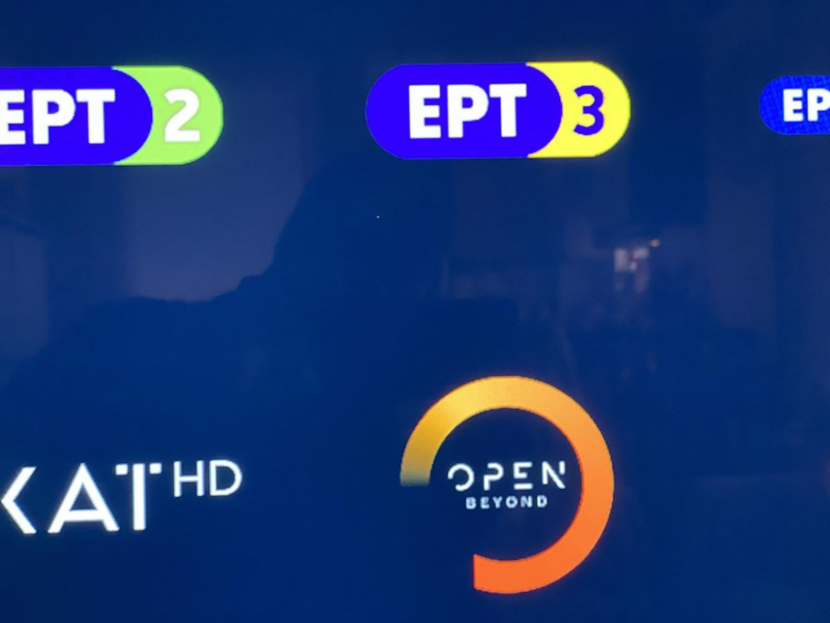

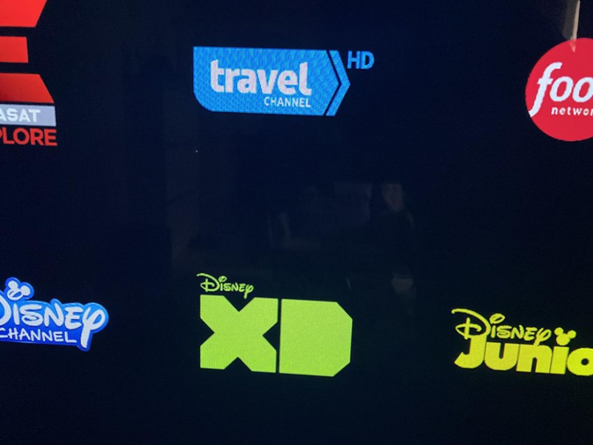

Μετά από 2,5 μήνες χρήσης κάηκε pixel στην τηλεόραση, ευτυχώς εχω κάνει επέκταση εγγύησης,αλλά είναι απαράδεκτο για καινούργια τηλεόραση να εμφανίζει τέτοιο πρόβλημα και με χρήση φυσιολογική!

Αν θέλεις ανέβασε καμία φωτογραφία .

Καλημέρα, που ακριβώς είναι το Καμμένο pixel? Διότι και η δικιά μου AF8 έχει 8 καμμένα pixel στη σειρά τα οποία φαίνονται μαύρα σε ανοιχτόχρωμα φόντο! Εσυ ποσά έχεις & που είναι διότι δεν φαίνονται!

Από το κέντρο προς τα αριστερά φαίνεται το pixel .
Μπορεί όντως να είναι είναι κολλημένο .

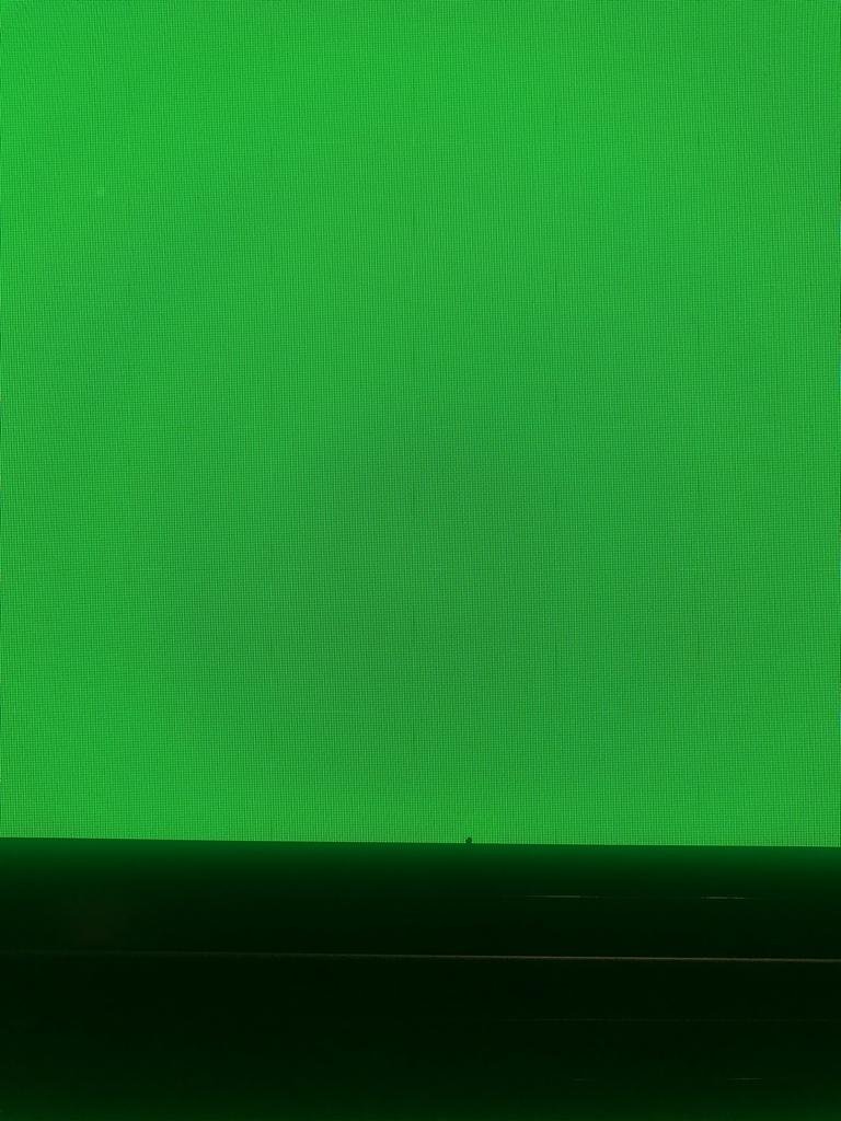

Δεν νομίζω να σου έγραψα να κανείς ξανά ανανέωση του πάνελ ήμουν σαφής .
Η ανανέωση του πάνελ γίνεται κάθε 2000 περίπου ώρες ·(έρχεται σχετική ειδοποίηση η ένας χρόνος )
Το έχουμε γράψει πολλές φορές .
Απλά με γνωστά patterns με μαύρο φόντο δείχνοντας όλη την τηλεόραση να αναβάσεις φωτογραφία αν υπάρχει πρόβλημα .
Αλλά πριν απο αυτό να πας στις ρυθμίσεις -εμφάνιση -ρυθμίσεις πάνελ για προχωρημένους μετακίνηση pixel ναι επιλέγεις το όχι το αφήνεις για δυο λεπτά και μετά ξανά Ναι .
Όποτε μετά με γνωστά patterns που βρίσκεις ακόμη και στο you tube τραβάς φωτογραφία με ολόκληρη την τηλεόραση .
Και όχι με αυτό που ανέβασες για να έχουμε ολοκληρωμένη άποψη .
