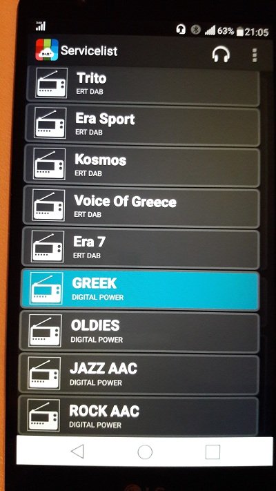

Δοκιμες απο καινουργιο παροχο DAB+..!!!! Συγκεκριμενα στην συχνοτητα 11Α βγαινουν τα : GREEK,OLDIES,JAZZ AAC,ROCK AAC . Παροχος DIGITAL POWER . Προς το παρον δεν εχω ηχο και το σημα δεν ειναι σταθερο (Γερακας). Επισης στο DAB της ΕΡΤ επεστρεψαν τα σκρατσ στον ηχο....
Την παρασκευή 15/6 στην περιοχή μεγάρων στον σταθμό JAZZ έπαιζε αναμετάδοση το Athens Voice σε πολύ κακή ποιότητα με χαμηλό bitrate
Τώρα παίζουν όλα τα κανάλια του, εκτός του GREEK, με ποιότητα 192 Kbps έναντι 128 της ΕΡΤ με ωραία στερεοφωνική εικόνα.
Το διαπίστωσα χθες το μεσημέρι και μάλιστα το σήμα φαίνεται να έχει ενισχυθεί, καθώς ήταν εφικτή η λήψη μέχρι και στο σημείο της διασταύρωσης της Ολυμπίας οδού με τον Μορέα (προς Πάτρα/ προς Τρίπολη)
