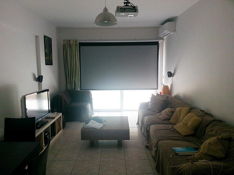

Ο χώρος είναι ο παρακάτω.Σίγουρα δεν βολεύει καθόλου ο χώρος και δεν ξέρω αν γενικά τα καταφέρω με τον ήχο.
Όταν παίζει το προβόλι γυρίζει ο καναπές και κοιτάμε προς το πανί.
Είμαι και πολύ αρνητικός με τα καλώδια γιαυτό αν φαίνεται και στα 4 ηχεία που έχω του z5500 είναι με καναλάκια και πολύ δουλειά.

Γιαννη βλεπω οτι δεξια της οθονης στο παραθυρο δεν υπαρχει αρκετος χωρος για ηχειο δαπεδου. Το υψος του δεν θα πεφτει μεσα στην οθονη. ?
Επισης δεν ξερω τι θα κανεις με το κεντρικο διαλογων.
Και φυσικα με διαταξη αλλου tv και αλλου οθονη προβολεα εχεις να διαλεξεις που θα στησεις το 5.1
Επισης στα αριστερα βλεπω γωνιακη πολυθρονα. Αν το αριστερο eltax παει πισω της θα κοβεται ολος ο ηχος.

Φίλε warewolf είναι γενικά πολύ δύσκολος ο χώρος.
Δεξια για ηχείο δεν εχει χωρο γιατι ανοιγει η μπαλκονοπορτα.
το κεντρικο σιγουρα ειναι αδυνατο να κρεμαστει πανω απο το πανι...
αυτη η γωνιακη πολυθρονα μπορει και να ξηλωθει ειναι το μονο μερος που υπαρχει χωρος να μπει ενα ηχειο αν δεν βγαλουμε ακρη...
Γενικως αν βλεπετε ολοι οτι δεν γινεται κατι με αυτα τα ηχεια μπορει να μην τα τοποθετησω και να σκεφτουμε μια αλλη λυση...

Bασικα πρεπει να θεσεις προτεραιοτητες. Σε καιει πιο πολυ η συνδεσμολογια ολων των μηχανηματων. ? Θες αναβαθμιση και στον ηχο γιατι τα z5500 δεν σε γεμιζουν. ?
Οσον αφορα το θεμα ηχος ακομα κι αν σκεφτεις μικρα ηχεια βασης για να χωρεσουν διπλα απο την οθονη, και παλι θα πρεπει να μπαινοβγαζεις το κεντρικο (για θεμα αισθητικης) Αν δεν θες να γεμισεις με ηχεια το χωρο σου (2 συστηματα ταυτοχρονα) θα πρεπει να σκεφτεις που θες τον 5.1 ηχο πιο πολυ, στην tv ή στον προβολεα. (που παιζεις πιο πολλες ταινιες)
Θα τολμησω να πω και το εξης "τρελλο".
Αν παραμεινουν τοποθετημενα μονο τα z5500 στους τοιχους (τα δυο οπως φαινονται στην φωτο και τα αλλα δυο ακριβως το ιδιο αλλα πιο πισω) θα μπορουσε να γινει και η εξης πατεντα:
Ενω τα ηχεια θα παραμενουν σταθερα, να αλλαζει η συνδεση καλωδιων αυτων. π.χ. το R/L front απο προβολεα να μετατρεπονται σε front right και surround right για την tv. Σιγουρα λογω μακροστενου χωρου δεν θα ειναι ιδανικη χωροταξικα η τοποθετηση τους αλλα θα ειναι μια χρυση τομη.
Και φυσικα δεν θα αλλαζεις τα καλωδια καθε φορα που βλεπεις στην tv ή προβολεα. Mπορει να φτιαχτει ενα κουτακι με εισοδους εξοδους και εναν διακοπτη, οπου εσωτερικα να αλλαζει η δρομολογιση των αγωγων των ηχειων και να τα ανακατευθυνει σε αλλα ηχεια καθε φορα.
Η παραπανω ιδεα ειναι μονο για την λυση της διαταξης ηχειων χωρις ομως να εχεις και παλι κεντρικο για την οθονη προβολεα.
Επισης ολα τα ηχεια πρεπει να ειναι ιδια ωστε να ακουγονται το ιδιο φασματικα/τονικα κατα την περιστροφη. (τα Z5500 μιας και ειναι δορυφοροι κανουν)
Φυσικα η ιδια πατεντα θα μπορουσε να εφαρμοστει και σε εναν νεο ενισχυτη με νεα ηχεια (π.χ. βασης) εαν θες αλλαγη και στον ηχο (μεγαλυτερα ηχεια) και τις συνδεσμολογιες ενος AV ενισχυτη.
Εχεις θεσει αρκετα θεματα στο τραπεζι τοσο απο ηχο οσο και απο συνδεσεις/εισοδους συσκευων.
Την παραπανω πατεντα την αναφερω μονο για να λυθει το θεμα των tv/προβολεα οπου δεν ειναι στον ιδιο τοιχο και διαταξη. Ετσι ωστε να εχεις και απο τα δυο σωστα στον χωρο ηχο, αλλα και για να μην καταληξεις να εχεις διπλά σετ 5.1 ηχειων ή να μην ακους σωστα απο tv ή προβολεα.
Τελος, οσον αφορα το κεντρικο κατα τη θεαση στον προβολεα, δεν θυμαμαι αν τα z5500 εχουν κατασταση phantom για να στειλουν τον ηχο κεντρικου στα L/R.
Γιατι εχεις στενο πλατος μεταξυ τοιχων της οθονης και δεν νομιζω οτι θα ειχες μεγαλο προβλημα με μεγαλη ακουστικη τρυπα στο κεντρο αν λειψει το κεντρικο.
(στην Tv θα παραμεινει και θα παιζει το κεντρικο βεβαια)
Συνοψιζοντας εχεις 3 προβληματα που πρεπει να λυθουν:
- Τοποθετηση χωροταξικα των ηχειων ωσε να μπορουν να παιζουν σωστα και με τα δυο μεσα. (λυνεται με την πατεντα που ανεφερα πιο πανω)
- Συνδεσεις διαφορων πηγων. ( ειτε σουιτσερ, ειτε νεος AV με νεα ηχεια βασης...κοστοβορο)
- Αν σε καλυπτει ο ηχος των Z5500 γενικα σαν ακουστικη.
Γραψε και λιγο την εντυπωση σου για τον ηχο των 5500 στον χωρο. Νιωθεις οτι σε καλυπτει στη θεαση προβολεα. ?
Πιστευεις οτι π.χ. θα ανεχοσουν στον χωρο ηχεια βασης τοποθετημενα επανω σε βασεις. ? (αν οχι μεινε καλυτερα με τους εντοιχιζομενους δορυφορους)

Αν δεν έχεις στη θέση που πρέπει τα ηχεία, μην ασχοληθείς καθόλου καλύτερα.
Από κει και πέρα, αν μπορείς βάλε την οθόνη στον τοίχο απέναντι από τον καναπέ και φτιάξε την εικόνα από τον προβολέα έτσι ώστε να μην σε στραβώνει.
Επάνω από την οθόνη μπορείς να κοιτάξεις κάποια λύση παθητικής ηχομπάρας, LCR δηλαδή, στην οποία θα πρέπει να βρεις τρόπο να την στηρίξεις με κλίση προς τη θέση ακρόασης. Εδώ φυσικά θα βάλεις AVR που θα εκμεταλευτείς τη δεύτερη ζώνη για στέρεο κατάσταση.
Στο τελευταίο αν θες να το κάνεις 5.1 θα πρέπει να προσθέσεις δύο ηχεία surround.
Για να έχεις δύο συστήματα surround, θα έλεγα ότι θα παιδευτείς τζάμπα με πολλές πατέντες και δεν αξίζει τον κόπο και θα είναι μπέρδεμα.

Να ρωτησω κατι. Τα ηχεια που εχεις τωρα ειναι τοποθετημενα για ακροαση 5.1 για τον προβολεα. ?
Γιατι τα βλεπω αρκετα μακρια απο την οθονη και κοιταζει το ενα το αλλο. Καλυτερα θα ηταν να στραφουν (αν το επιτρεπει η βαση) προς τον θεατη. Επισης τα surround δεν φαινονται στην φωτο αν ειναι σωστα τοποθετημενα γα ακροαση στον προβολεα.
Τελος, ενας ενισχυτης AV θα σου λυσει μεν τα προβληματα εισοδων/εξοδων αλλα με τα βατ/ευαισθησια των ηχειων Z5500 δεν θα ταιριαξει, οποτε θα πρεπει να σκεφτεις και ηχεια.
Δαπεδου δεν μπορεις να βαλεις λογω χωρου στο εμπρος δεξι, αρα μιλαμε για βασης και σχετικα μικρου ογκου αν μπουν σε τοιχο ή να μπουν σε βασεις δαπεδου.
Εξακολουθεις να εχεις προβλημα στην οθονη με το κεντρικο, εκτος κι αν επιλεξεις phantom λειτουργια στον AV.

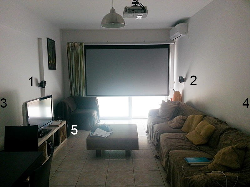

Οχι οχι τα ηχεια ειναι τοποθετημενα ετσι απο πολυ παλια για την τηλεοραση.
Στην φωτογραφια δεν φαινονται καθολου τα αλλα ηχεια στα ονοματισα ξανα για να τα δειτε.
Tα ηχεία στρίβουν λίγο αλλά δεν ξέρω αν φτάνουν αρκετά.Θα τα δοκιμάσω.
