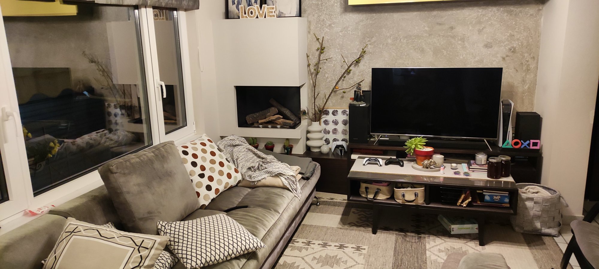

Μια φωτο απο το σαλονι για να δειτε τη τμαμαρια που σας ελεγα..

Αν η γκρι επιφάνεια που φαίνεται στη φωτογραφία, πίσω από την τηλεόραση είναι (κανονικός) τοίχος και στη θέση που βρίσκεται η κάμερα (ή τηλέφωνο) βρίσκεται καναπές, η συμβουλή μου είναι να πας για 65" OLED, την οποία θα τοποθετήσεις στον τοίχο (οι βάσεις των πιο πρόσφατων μοντέλων, μάλλον είναι χαμηλότερες από τα πόδια στην KS7000). Στην G1, αν προτιμάς να μην έχει καθόλου κενό. Οι τιμές μόνο προς τα κάτω πάνε, οπότε μπορεί να πετύχεις 65" OLED με λιγότερα από 1500 ευρώ στους επόμενους μήνες. Αν μη τι άλλο, θα κερδίσεις σε γωνίες θέασης. Όσον αφορά τη φωτεινότητα, πήγαινε να δεις διάφορα μοντέλα από κοντά, σε διάφορες συνθήκες.
Από τις 50΄΄ που σαι τώρα στις 55΄΄ δεν θα δεις διαφορά.Στο επισήμανε παραπάνω ο Michalis3 που είναι και ειδικότερος.Παρε 65΄΄ να ευχαριστηθεις και τα παινιδια σου και τις ταινίες.
Ναι τοιχος ειναι πισω απο την τιβι, αλλα όχι, η φωτο τραβηχτηκε πισω απο τον καναπε σχεδον 1 μετρο. Εχω καταληξει στις 55'' εχω μετρησει ξαναμετρησει, αποστασεις , γωνιες κλπ.
Οντως οι OLED εχουν χαμηλες βασεις και θα πρεπει να κατεβασω κατω απο το επιπλο την ηχομπαρα για να μην κρυβει την οθονη και να αλλαξω θεση και στο subwoofer. Ιδανικα αν φτασω στην G1 θα την βαλω στον τοιχο. Παντως τις εχω δει απο κοντα σε καταστημα αλλα ειναι αδυνατον να κρινω σε τετοιο περιβαλλον. Δυστυχως δεν εχω γνωστο με OLED να παω να δω με τα ματια μου σε συνθηκες που θα διαμορφωσω εγω.

Η ποιότητα της oled σε μέτριους φωτισμούς είναι ακομα αξεπέραστη. Αλλα με αυτη την τεράστια τζαμαρία αριστερά στη φωτο, χωρίς καν κουρτίνες απο οτι βλέπω, μιλάμε για τον ορισμό του ακατάλληλου χώρου για oled σε φως μέρας.. Θα τρομάζεις να δεις την ημέρα. Αμα δε σε ενδιέφερει η θεαση την ημέρα όμως και βλέπεις μονο μετα τις 6 που γράφεις, πάρε oled τοτε, εσυ ξερεις.
Επίσης ξανα σκέψου να πάρεις 65 ιντσες. Οι αναλύσεις έχουν ανέβει και βλέπεις καλά από κοντά πλέον στσ περισσότερα. Σσ 3 χρόνια θα ξανα σκέφτεσαι να ξανα αλλαξεις για να πας σε μεγαλύτερη.

Δεν εχει κουρτινες αλλα εχει ρομαν τα οποια κατεβαινουν μεχρι κατω. Γενικα ναι δεν βλεπουμε τηλεοραση ημερα απο 7-8 και μετα.
Τότε είναι εύκολη η επιλογή σου. Πόσο μάλλον που βασικά θες oled.
