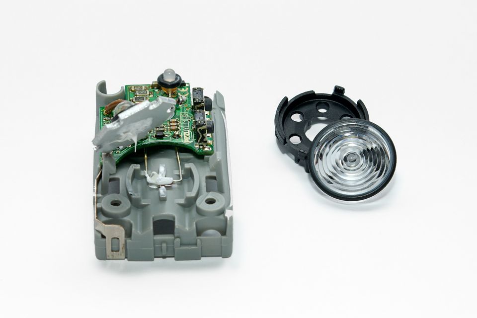

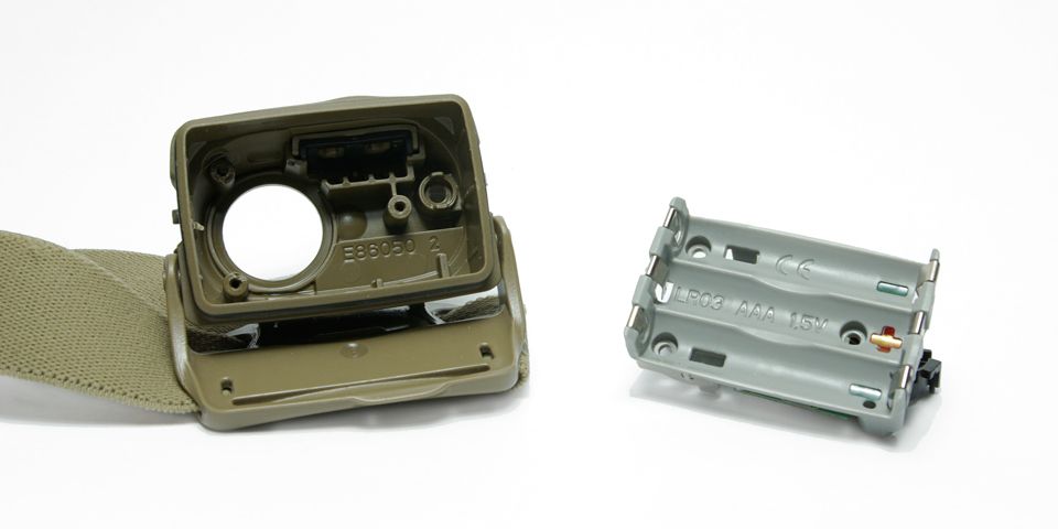

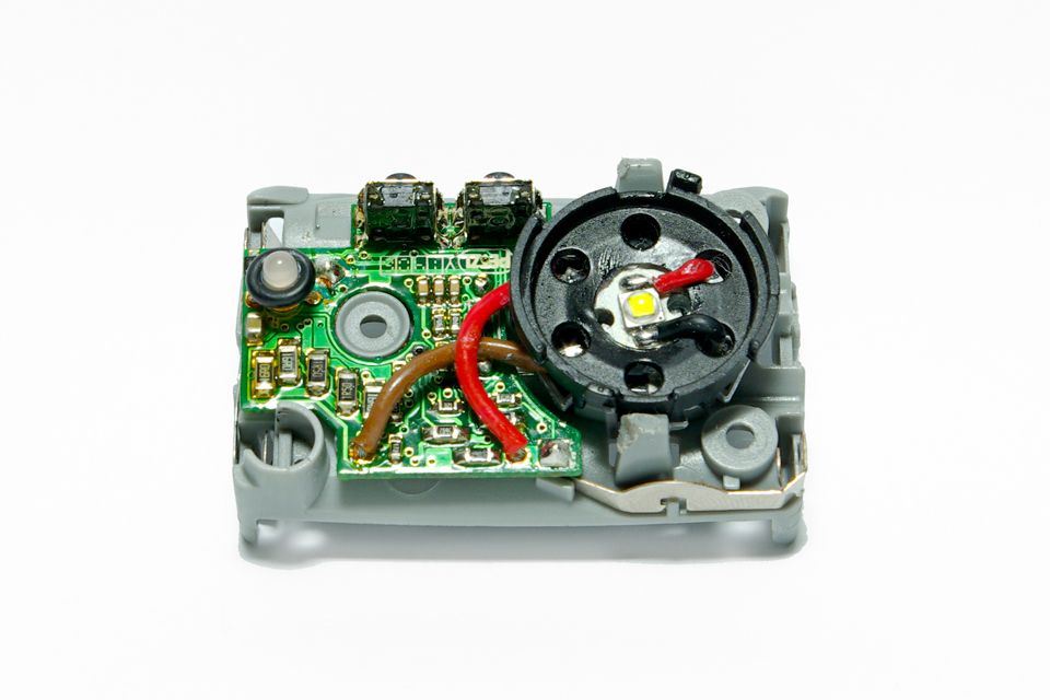

H headlamp ξεκοιλιασμενη. Χρειαστηκε ένα torx 6
Το εσωτερικο του μηχανισμου.

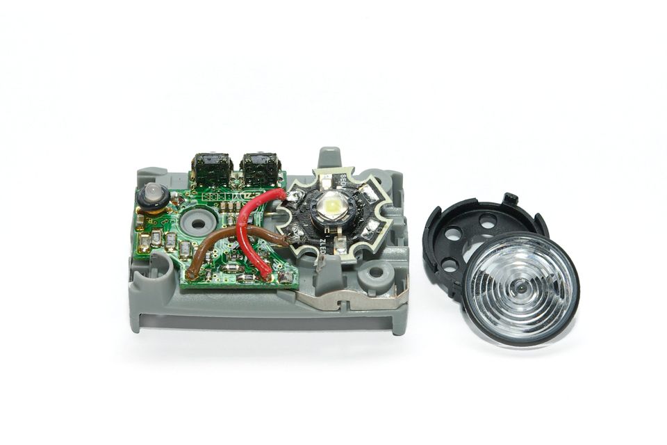

Σε παλιοτερη αναλυση που εχω κανει, η Petzl δεν χρησιμοποιει regulator αλλα ένα συστημα από αντιστασεις που επιλεγονται αναλογως των modes. (φαινοντα αριστερα κατω)
Ο τροπος τοποθετησης του LED.

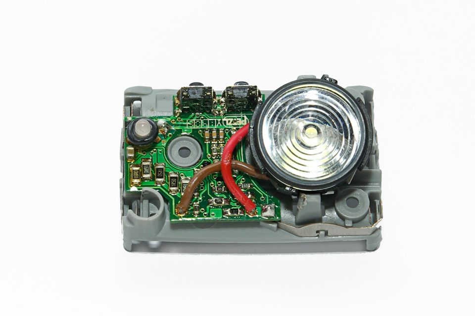

Πανω απο το αστερακι του λεντ κουμπωνει ο φορεας του φακου.
κατω από το αστερακι του LED υπαρχει μια αντισταση thermistor

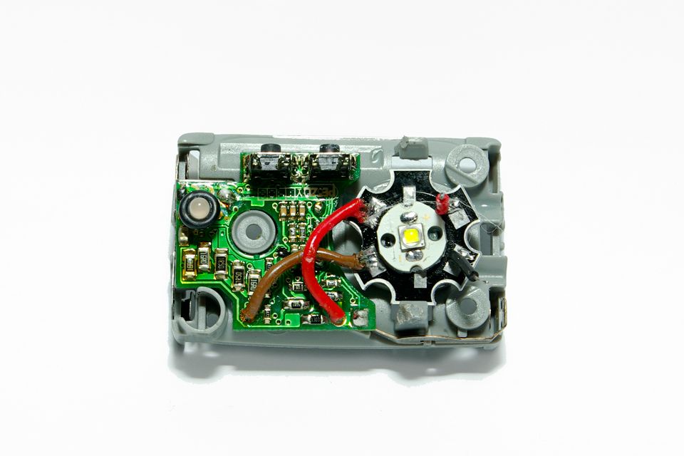

Η Μετατροπη

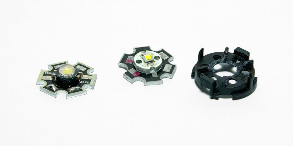

Για να ερθει το υποστρωμα του LED στο σωστο υψος χρησιμοποιησα ένα κοινο αστερακι των 20 χιλ και πανω του εβαλα ένα ακομα των 10 χιλ από τον Cutter.
Ο φορεας χρειστηκε να τροχιστει απο την κατω μερια για να fτιαχτει μια υποδοχη για την δευτερη πλακετα του LED
Το κολπο με την νεα καλωδιωση.
Κολλησα τα αρχικα καλωδια στο αστερακι της βασης όπως θα επρεπε και από αλλα pads του αστρου τραβηξα νεα λεπτοτερα.
Και τα νεα καλωδια περασαν μεσα από τον φορεα και κολληθηκαν στα pads.

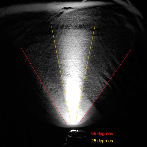

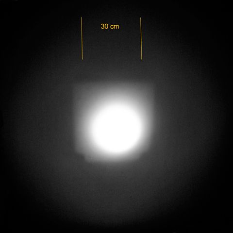

Beamshot στο ένα μετρο
Και οι γωνιες της νεας δεσμης
Η Μετατροπη
