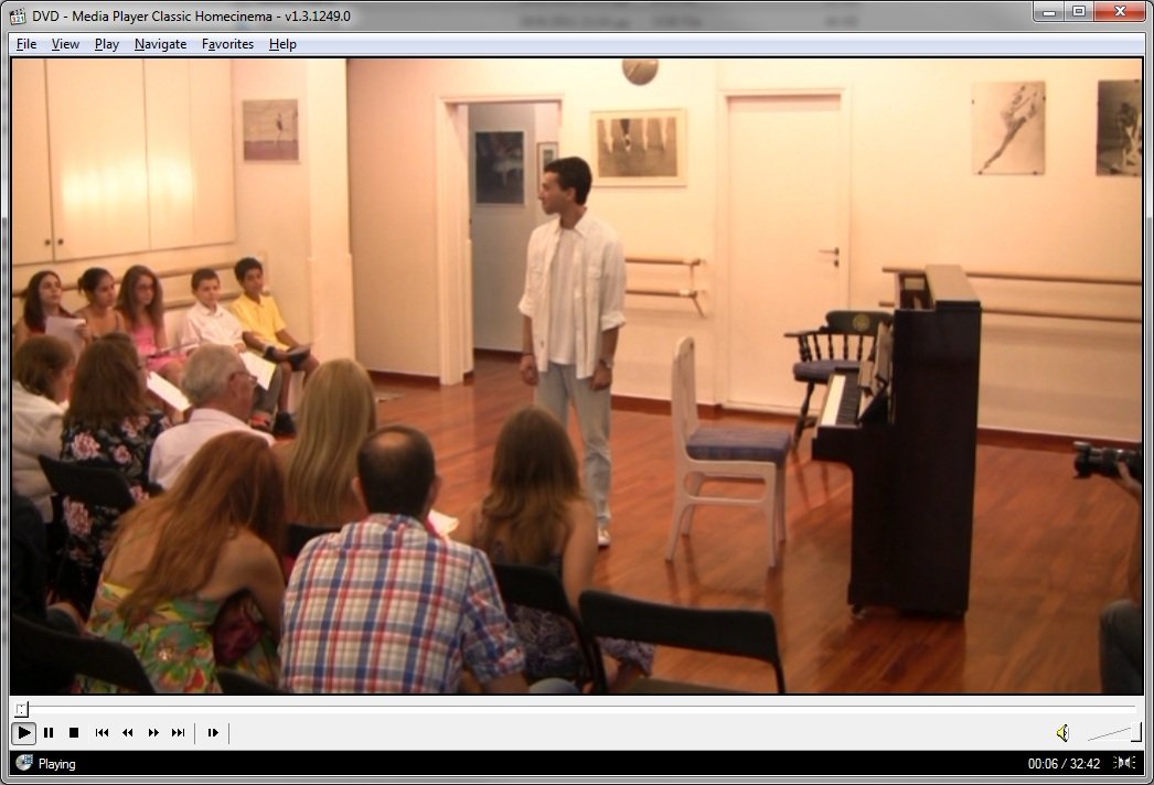

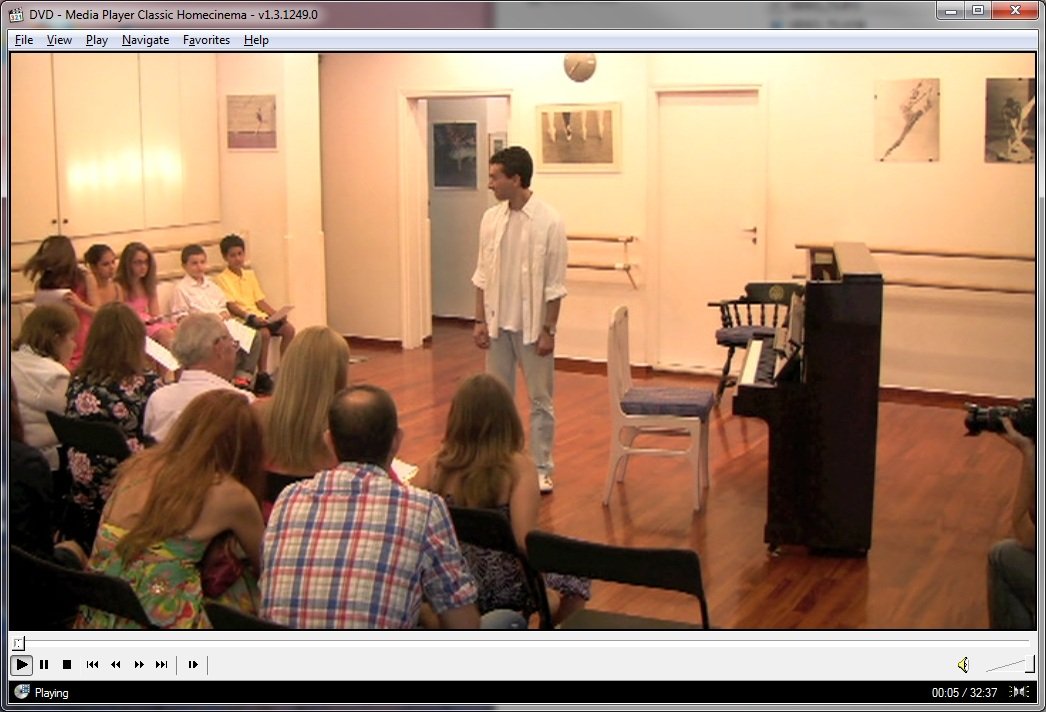

απίστευτο σούργελο η εικόνα από το mac σε σχέση με το dvd που έβγαλα από το pinnacle. Τι να τα κάνω τα menu και τα εφφέ....
Γιάννη πρέπει να το δεις για να το πιστέψεις.
Η εικόνα και στα δύο είναι θολή σε σχέση με το HD. Λογικό. Δεν μιλάω γι αυτό. Μιλάω για το πριονάκι , μόνο που εδώ δεν είναι πριονάκι αλλά ΠΡΙΟΝΟΚΟΡΔΕΛΑ !! Η εικόνα απλά ΔΕΝ βλέπεται.

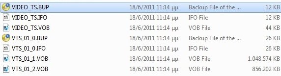

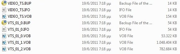

Και σαν χωρητικότητα είναι πάνω κάτω τα ίδια.
Το dvd από το pinnacle.
attachment.php
attachment.php
To dvd από το Mac
attachment.php
attachment.php
Μην μου πεις ότι φταίει που δεν είναι ακριβώς το ίδιο frame.
Μιλάμε παέι σαν σεισμόπληκτη η εικόνα σε όλη την διάρκεια. Σου λέω δεν βλέπεται. Καταλαβαίνεις φαντάζομαι πως βγήκε.

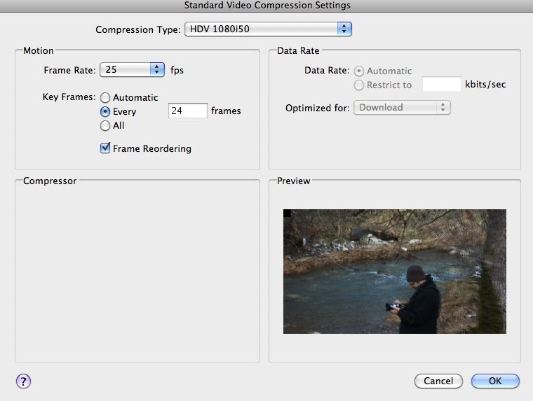

Ασχοληθηκα λιγο παραπανω... και τελικα βρηκα λυση !

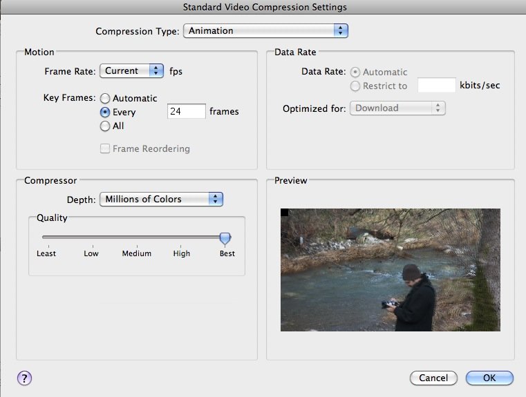

Εκανα import με full αναλυση φυσικα (1080), μονταρα χωρις εφφε klp , και εκανα export σε quick time movie με hdv 50i option (εμενα μου το εμφανιζει γιατι εχω και το final cut pro - αν δεν το εχεις εγκατεστημενο διαλεξε none ή animation στα compression options).
Με hdv 50i , ειναι πολυ γρηγορο το export και μικρο σε μεγεθος , γιατι στην ουσια κανει μονο copy paste τα αρχεια.
Mετα συνεχιζεις κανονικα με το idvd (professional settings κλπ).
attachment.php
Εγω εβαλα αυτα ...
attachment.php
και δουλεψε κανονικα... οπως φυσικα και με τα προηγουμενα settings (που πιανουν ομως περισσοτερο χωρο).
