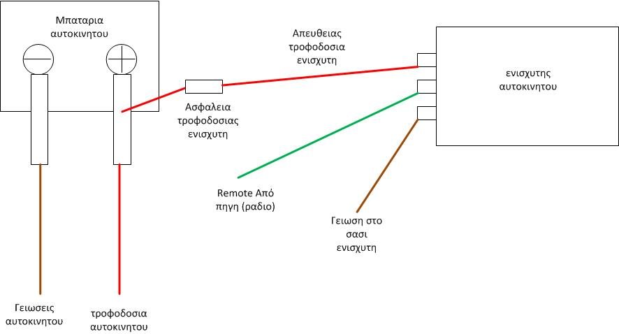

καλησπερα
μια μικρη βοηθεια θα ηθελα στον ενισχυτη και με την συνδεσμολογια του σχηματος πως και που μετραμε για πιθανη διαρροη ρευματος και για ενα ενισχυτη αυτοκινητου ποσα mamp θεωρουνται φυσιολογικη ενδειξη οταν ειναι τα παντα κλειστα;
συγγνωμη για την οποια προχειροτητα του σχεδιαγραμματος δεν ειμαι επαγγελματιας του χωρου απλα ενας ιδιωτης που μετα απο πολλες εξυπναδες που ακουσε αποφασισε να προσπαθηση να βρει ακρη μονος του αν μπορεσει και με την βοηθεια σας
ευχαριστω πολυ
αν χρειαζονται περισσοτερα στοιχεια ρωτηστε και οτι ξερω θα απαντησω

Λέγοντας "διαρροή" εννοείς το πόση είναι η κατανάλωση του ενισχυτή σου όταν αυτός είναι σβηστός, έτσι;
Η απάντηση έχει να κάνει με τον συγκεκριμένο ενισχυτή. Δεν είναι όλοι ίδιοι. Αν και δεν φαντάζομαι να υπάρχουν πολλοί που να έχουν σημαντική κατανάλωση ενώ είναι σβηστοί, δηλαδή τόσο σημαντική ώστε να επηρεάζει τη μπαταρία σου.
Για να μετρήσεις την κατανάλωση πρέπει να παρεμβάλλεις ένα πολύμετρο είτε στην κύρια γραμμή τροφοδοσίας του ενισχυτή (+) είτε στην γείωση. Προσοχή στο πολύμετρο να έχεις συνδέσει τα probes για μέτρηση ρεύματος και να το έχεις βάλει στη μέτρηση Α και στην μεγαλύτερη κλίμακα (συνήθως 10Α). Αλλά προσοχή: Επειδή οι ενισχυτές αυτοκινήτου τραβάνε πολύ ρεύμα, υπάρχει πιθανότητα να στο κάψει (ή έστω την ασφάλειά του) με το που θα κάνεις την ένωση (λόγω του μεγάλου αρχικού ρεύματος).
Σε τέτοιες περιπτώσεις μετράμε το ρεύμα "πλαγίως", αλλά επειδή το πράγμα γίνεται πολύπλοκο, είσαι σίγουρος ότι πρέπει να μπεις σε αυτή τη διαδικασία; Το ψάχνεις επειδή έχει σου παρουσιαστεί κάποιο πρόβλημα;
το ψαχνω γιατι σε τυχαιο ελεγχο που εκανα λογω ακινητοποιησης απο ρευμα σε μπαταρια 11 μηνων εβαλα σε σειρα πολυμετρο στην θεση της ασφαλειας τροφοδοσιας του ενισχυτη και στην κλιμακα 10Α ειδα με ολα υποτιθεται κλειστα καταναλωση 0,35 που με την σωστη αναγωγη σημαινει αν δεν κανω λαθος 350 mA που ειναι πιθανον πολυ απο οσα ξερω
βεβαια οταν πηρα να ρωτησω ποιο ειναι το σωστο νουμερο καποιος τεχνικος της αντιπροσωπειας μου ειπε οτι βαζοντας το πολυμετρο σε σειρα στην θεση της ασφαλειας μετραω λεει και απωλειες του αυτοκινητου με τρελανε και το επομενο που σκεφτηκα ηταν να ποσταρω εδω μπας και ξεμπερδευτω μολις σιγουρευτω για το αν πραγματι υπαρχει θεμα και σε ποιο σημειο υπαρχει αυτο γιατι ισως να μην φταιει ο ενισχυτης αλλα το remote της πηγης το επομενο βημα ειναι να ρωτησω αν υπαρχει καποιος να ασχοληθει με την οποια επισκευη αν φυσικα με βαση τον προυπολογισμο συμφερει να γινει επισκευη
Σωστά το μέτρησες, αλλά 350mA μου ακούγεται και εμένα πάρα πολύ.. σημαίνει σχεδόν 4,5W απώλειες. Εννοείται ότι όπως το μέτρησες δεν μέτρησες κατά λάθος "απώλειες αυτοκινήτου" (δεν υπάρχει τίποτα σχετικό..).

Λοιπόν, έβγαλα από τη ντουλάπα και ανέβασα στον πάγκο τους δυο ενισχυτές που είχα στο προηγούμενο αυτοκίνητό μου. Πρόκειται για έναν Sony HX-1002HX (2 x 100W RMS @ 4Ω, 280W bridged στα 4Ω) και έναν XentriX CX 800 (4 x 100W RMS @ 4Ω, 2 x 400W RMS bridged @ 4Ω).
Και οι δύο τους με ασύνδετο το remote δεν τραβούσαν ουσιαστικά τίποτα (το αμπερόμετρο του τροφοδοτικού μου δείχνει 0 αν η κατανάλωση είναι κάτω από 8-9mA).
Αναμμένοι τραβούσαν σχεδόν 1Α χωρίς φορτίο.
Οπότε κάτι δεν πηγαίνει καλά με τον ενισχυτή σου..
ωραια δημητρη σε ευχαριστω για τον κοπο που εκανες θα γινει νεα σειρα μετρησεων με και χωρις το remote και μετρηση και του ιδιου του remote μηπως δινει ακομα και με κλειστη την πηγη
και θα επανελθω μολις εχω ακριβη αποτελεσματα και για να υπαρχει καποια συγκριση ο δικος μου ειναι ενας earthquake tremor tnt 600 με 600 WMAX / 4x65WRMS/2x200WRMS mono (4 ohms)
