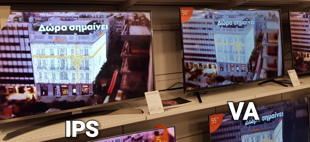

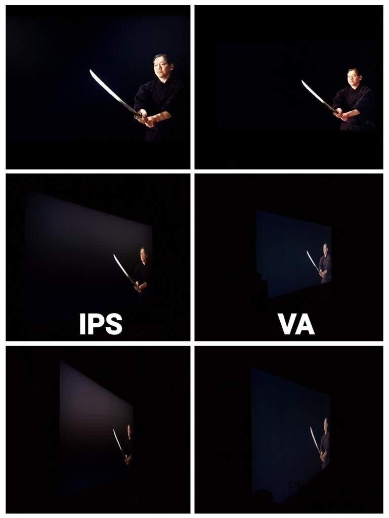

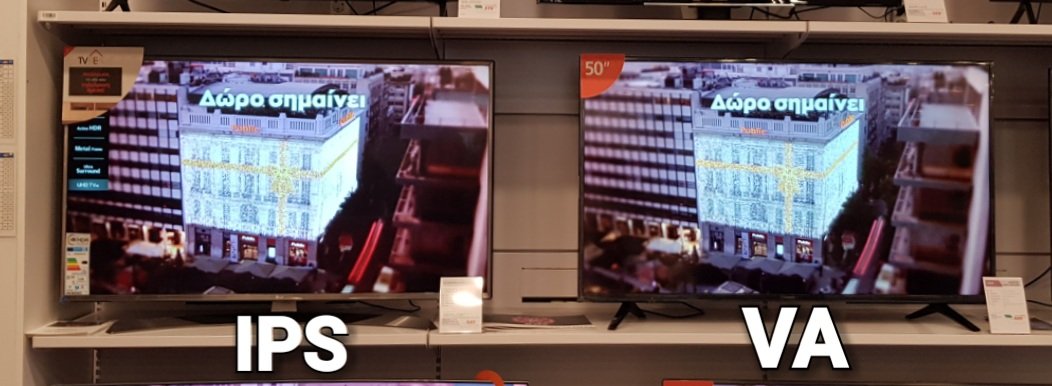

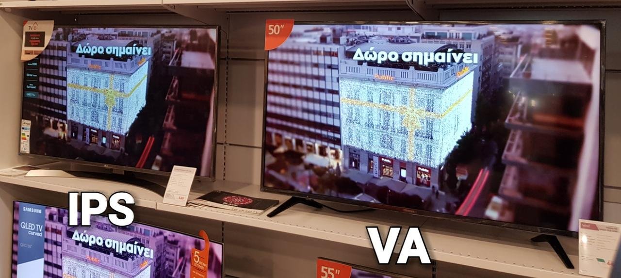

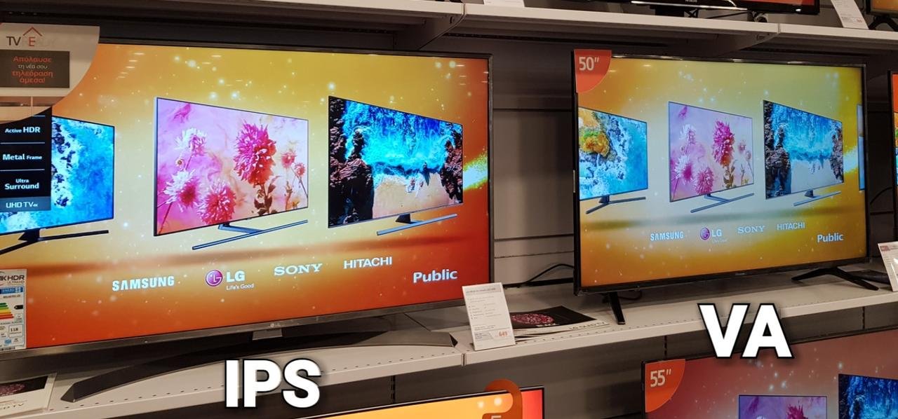

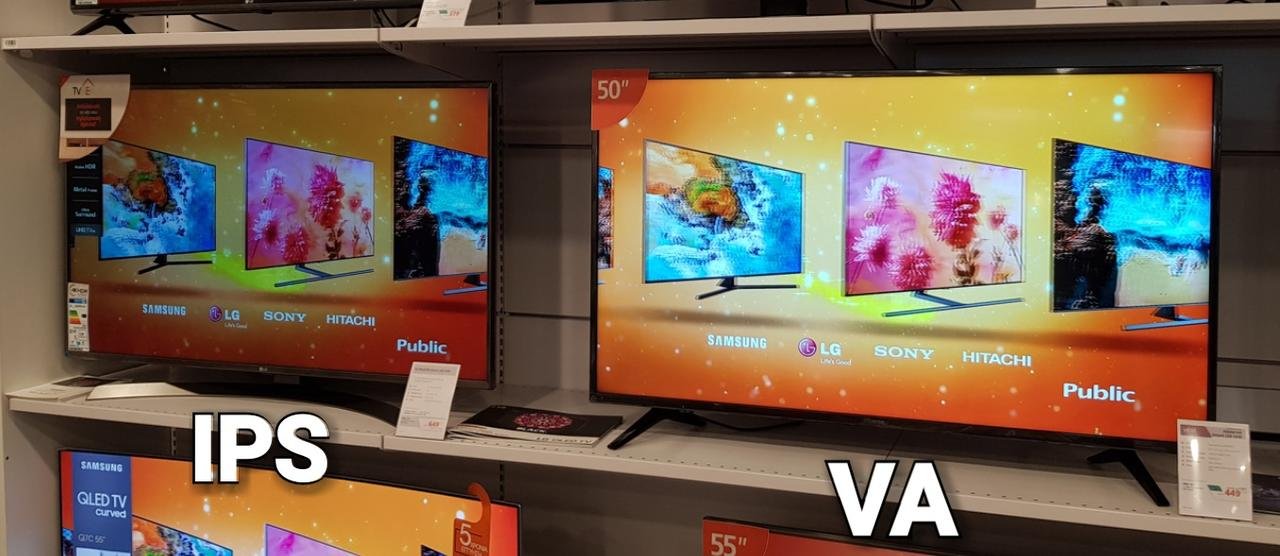

Εδώ, μπορείς να πάρεις μια ιδέα από μια IPS με μια 4-segment VA που πέτυχα σε κατάστημα:

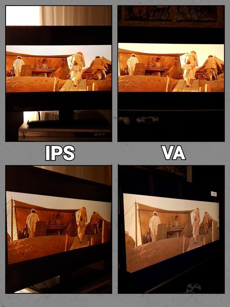

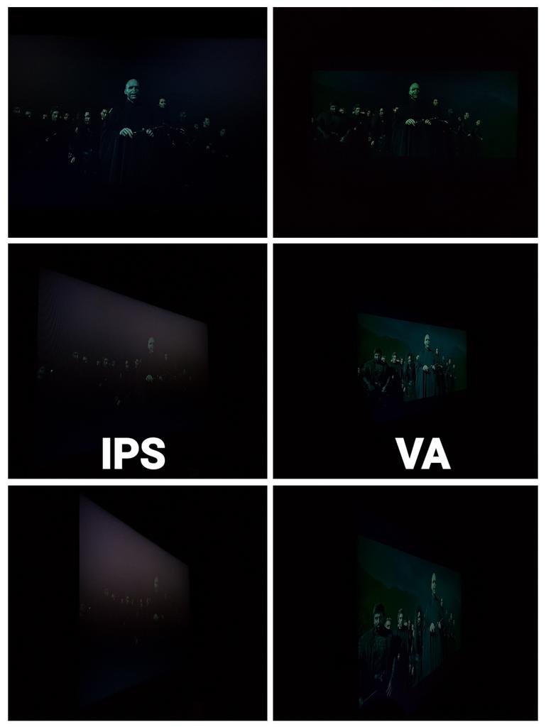

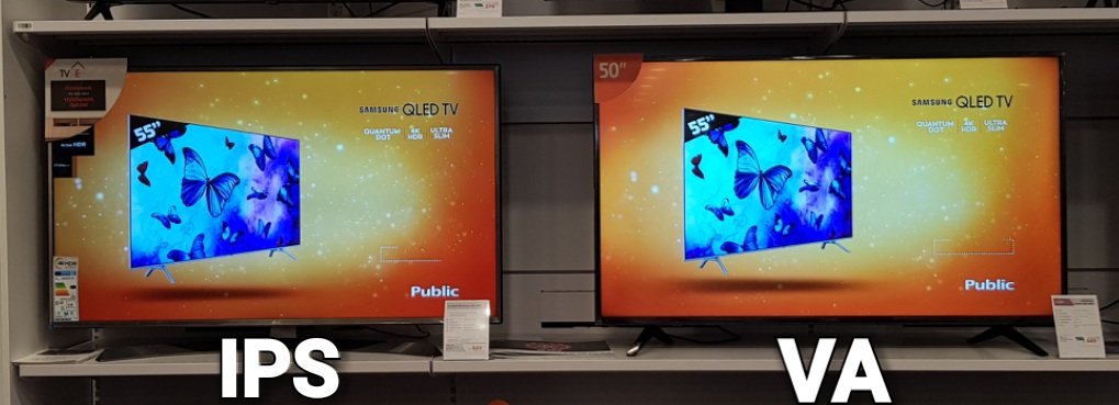

Και εδώ, μια IPS με μια 12-segment VA, που έχω σπίτι...
Σε φωτεινή σκηνή/ημιφωτεινές συνθήκες:
Και σκοτεινή σκηνή/σκοτεινές συνθήκες:
Στις σκοτεινές σκηνές, όχι μόνο δεν υπάρχει υπεροχή του IPS στη γωνία θέασης, αλλά η ανομοιόμορφη γυαλάδα/φώτισμα του μαύρου, επιτείνουν την αίσθηση θέασης μέσα από ομίχλη/λερωμένο τζάμι. Και η συγκεκριμένη IPS είναι από τα καλά πάνελ, με αντίθεση 1200:1 και βέλτιστη γωνία. Έχω ακόμα μία, του 700:1 που είναι ακόμα χειρότερη...
Καλό είναι βέβαια να πάτε να δείτε κι από κοντά τα μοντέλα που σας ενδιαφέρουν...
Επίσης, όταν συγκρίνουμε γωνίες θέασης, θα πρέπει οι τηλεοράσεις μας να είναι ρυθμισμένες σε παρόμοια φωτεινότητα, αλλιώς θα μας ξεγελάσει η τηλεόραση με τη μεγαλύτερη φωτεινότητα, ότι έχει και καλύτερη γωνία θέασης...

Στα πρωτα σκρινσοτς με την VA υπο γωνια υπαρχει σημαντικο φειντ στην VA
με εμφανες ξεθωριασμα χρωματων. (σε σκηνες κανονικου φωτισμου)
Στα δευτερα σκοτεινα πλανα, βλεπουμε το γνωστο φειντ των IPS στα τελειως μαυρα υπο πολυ μεγαλη (και χαμηλη)
γωνια αλλα επισης βλεπουμε και στο VA το περιφημο μαυρο να εχει παει περιπατο υπο γωνια.
