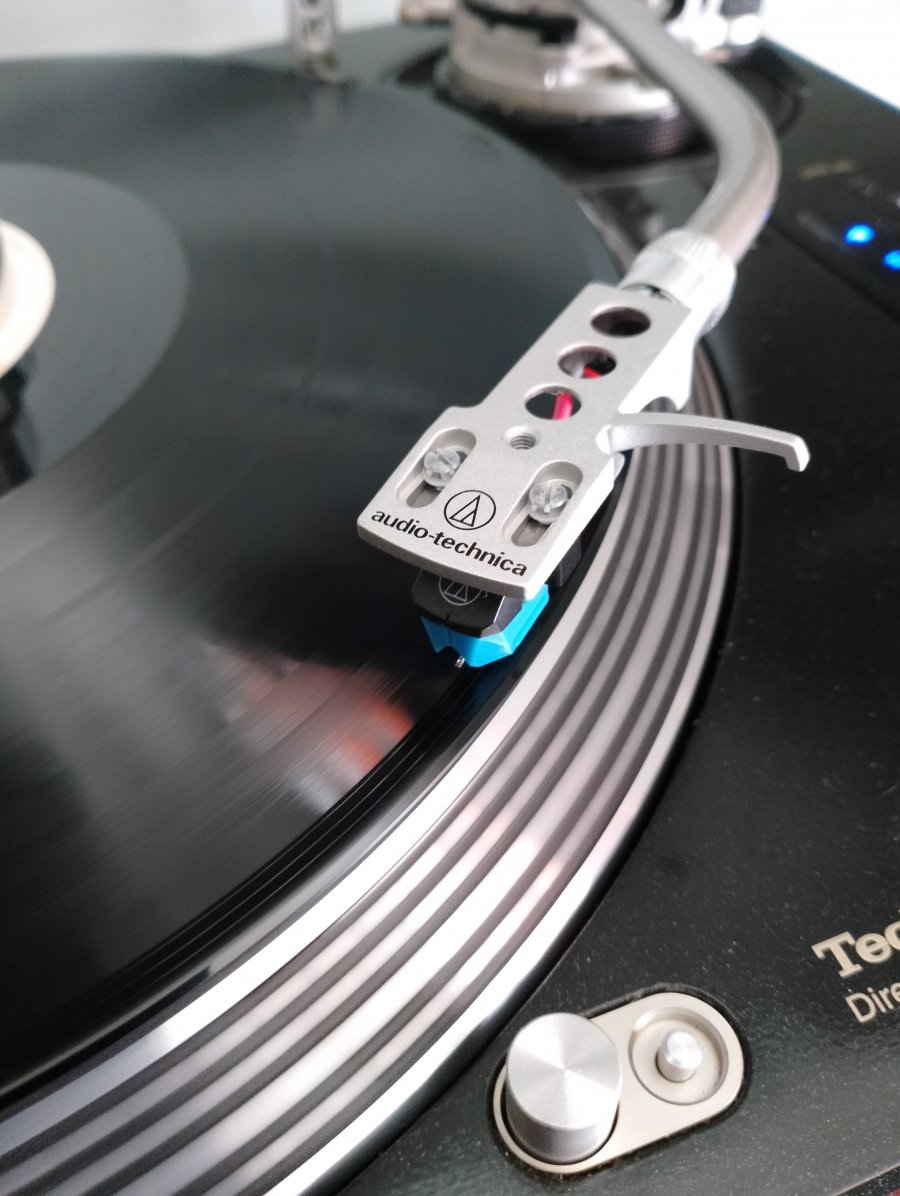

Περιγραφή Διαδικασίας και Μηχανήματα
Συσκευές & Software
| Πικ-άπ | Brinkmann Oasis |
| Βραχίονας | Brinkmann 10.5 |
| Τροφοδοτικό Πικ-άπ | RöNt III |
| Κεφαλή | Hana ML |
| Ενισχυτής Rec In/Out | Technics SU-R1000 |
| Καλώδιο Phono | XLR |
| Εγγραφέας DSD | Tascam DA-3000 |
| Sofware Εγγραφής-Επεξεργασίας Ήχου | Vinyl Studio Pro |
| Video Editing Software | iMovie for iOS |
| Video Converting Software | Shutter Encoder |
Διαδικασία.
Το ηχητικό σήμα διέρχεται από την παραπάνω αλυσσίδα εγγραφής και καταλήγει στον ψηφιακό εγγραφέα της Tascam, όπου γράφεται σε format DSDx128, (στα 5.6448 Mhz, δηλαδή σε συχνότητα 2πλάσια του SACD).Κατόπιν το DSD αρχείο ήχου με τη χρήση του Software (Vinyl Studio) μετατρέπεται σε format PCM, AIFF 192/24 και γίνεται προσεκτικά αποθορυβοποίηση (Αφαιρούνται scratch, κλπ). Το προκύπτον από την επεξεργασία αρχείο (PCM 192/24) εισάγεται στη συνέχεια για τη δημιουργία και επεξεργασία Video στο iMovie, αφού υποβιβαστεί σε PCM 48/24. Εκει δημιουργείται αρχείο Video ανάλυσης 4K με ενσωματωμένο το ηχητικό αρχείο στο παραπάνω format.
Κατόπιν το προκύπτον αρχείο Video εισάγεται για περαιτέρω επεξεργασία και μετατροπή στο format που απαιτεί το Youtube. Το ασυμπίεστο PCM αρχείο ήχου συμπιέζεται και μετατρέπεται σε format Opus 251 (251 είναι ο κωδικός που χρησιμοποιεί το Youtube). Το format Opus είναι από άποψη υψηλής πιστότητας καλύτερο από τα γνωστά μας Mp3, AAC, Ogg Vorbis, με αντίστοιχο bitrate. Το Opus 251 που χρησιμοποιεί τελευταία το Youtube κάνει κωδικοποίηση σε μεταβλητό bitrate στα 160 kbps. Και αποδεικνύεται ότι, αν και format απωλεστικής συμπίεσης, όντως είναι πολύ καλό.
