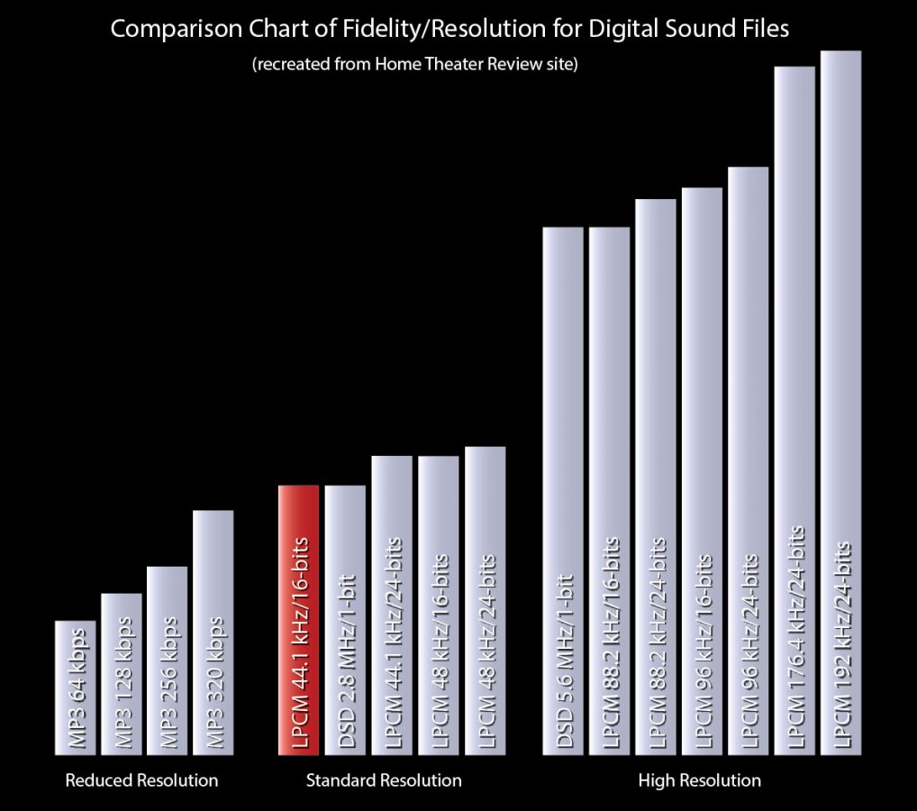

Πολύ αξιόλογη άποψη/ανάλυση από κάποιον που τα ξέρει εκ των έσω.
Ιδιαίτερο ενδιαφέρον παρουσιάζει ο παρακάτω πίνακας που δείχνει την θέση πιστότητας/ανάλυσης ανάλογα με τον τύπο αρχείου και μάλλον καταρρίπτει λανθασμένες εντυπώσεις.
Περισσότερα εδώ.

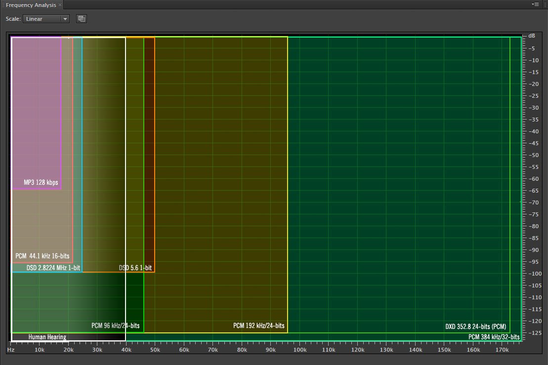

Κι εδώ ο πίνακας που περιλαμβάνει το DXD και το PCM 384/32 από το νεώτερο άρθρο.

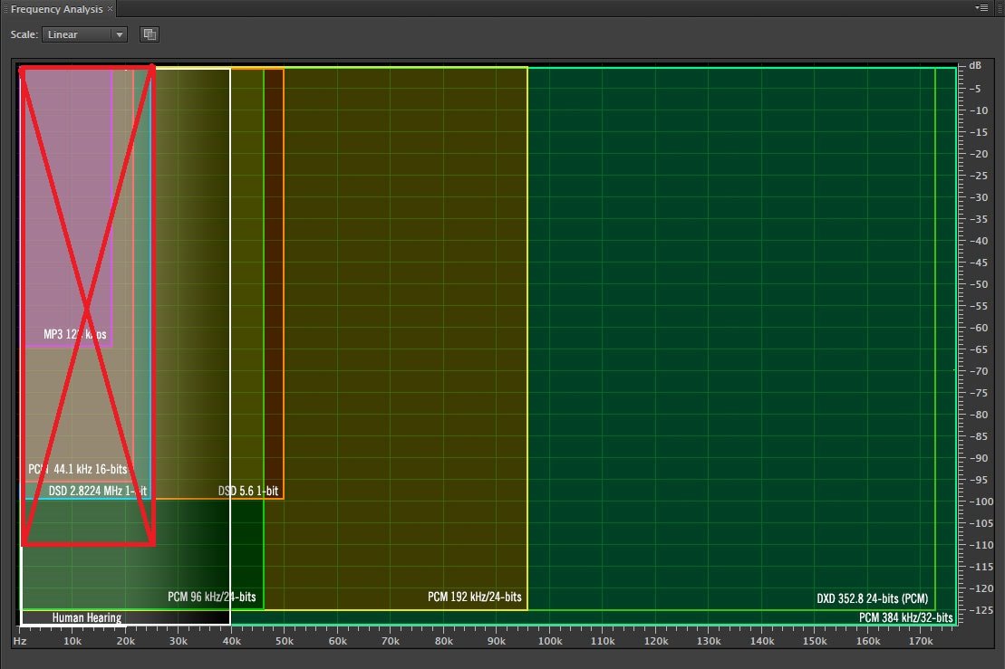

Και κάτι έτσι,για να έχουμε να σκεφτόμαστε.
Ενσωμάτωσα λοιπόν στο σχήμα,την τυπική απόδοση ενός πολύ καλού συνδυασμού ηχείου-ενισχυτή.(Με κόκκινο,με το Χ στην μέση.)
Προσέξτε δε,τα όρια της ανθρώπινης ακοής,κάτω αριστερά.
Τα συμπεράσματα,δικά σας.
