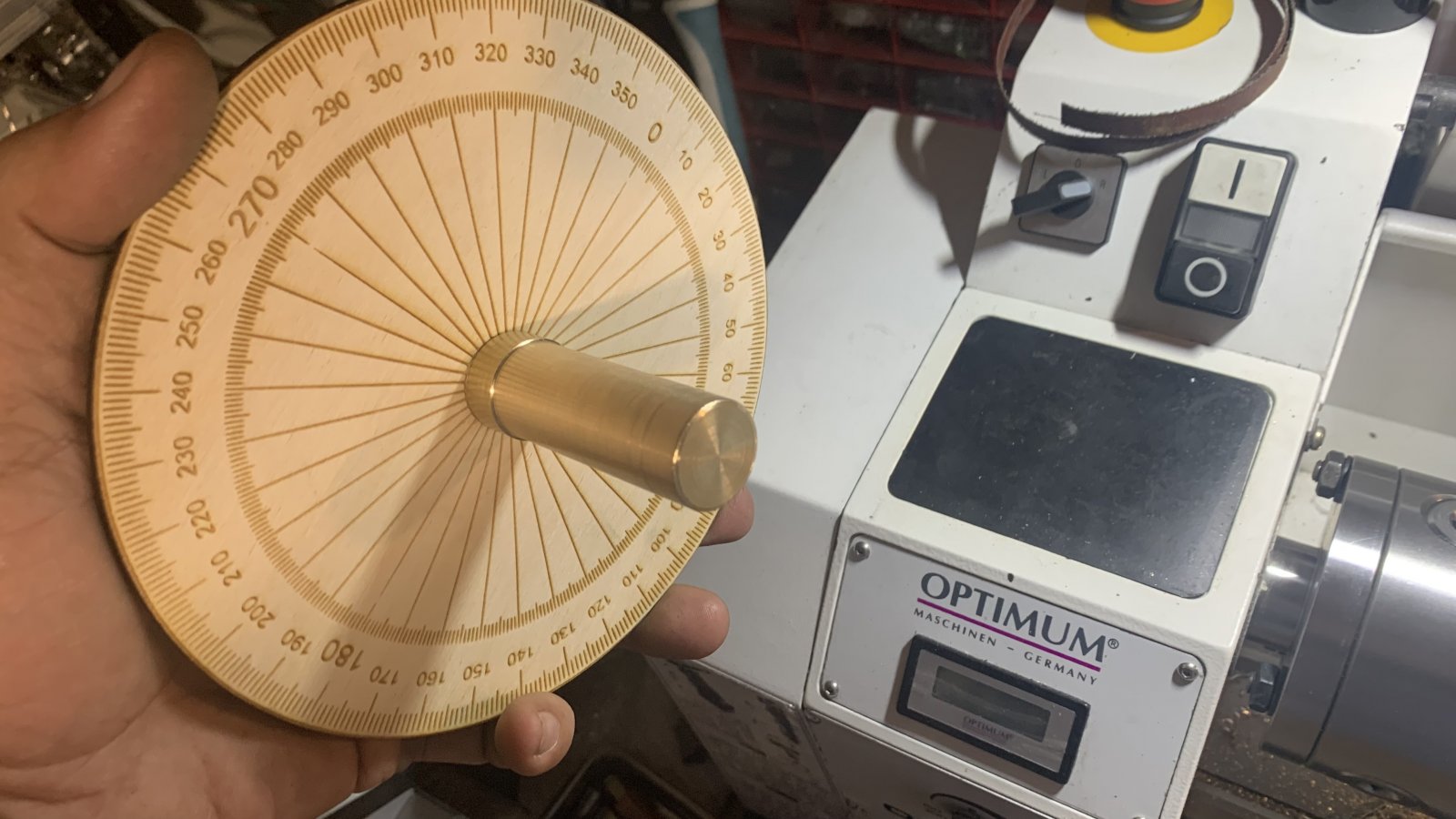

Αν και έχω φτιάξει κάτι αντίστοιχο τις ποιο πολλές φορές επειδή βαριέμαι 😀το στήσιμο, με κάνα δυό λωρίδες γυαλόχαρτο και λίγο WD40 και γίνεται καθρέφτης.
Reactions: Babis K.
Εδώ που τα λέμε το γυαλόχαρτο κάνει καλύτερη δουλειά αλλά μ´αυτό το τρόπο η δουλειά γίνεται με πιο πολυ στύλ 🤪 και δε λερώνεις καθόλου τα χεράκια σου :LOL:
