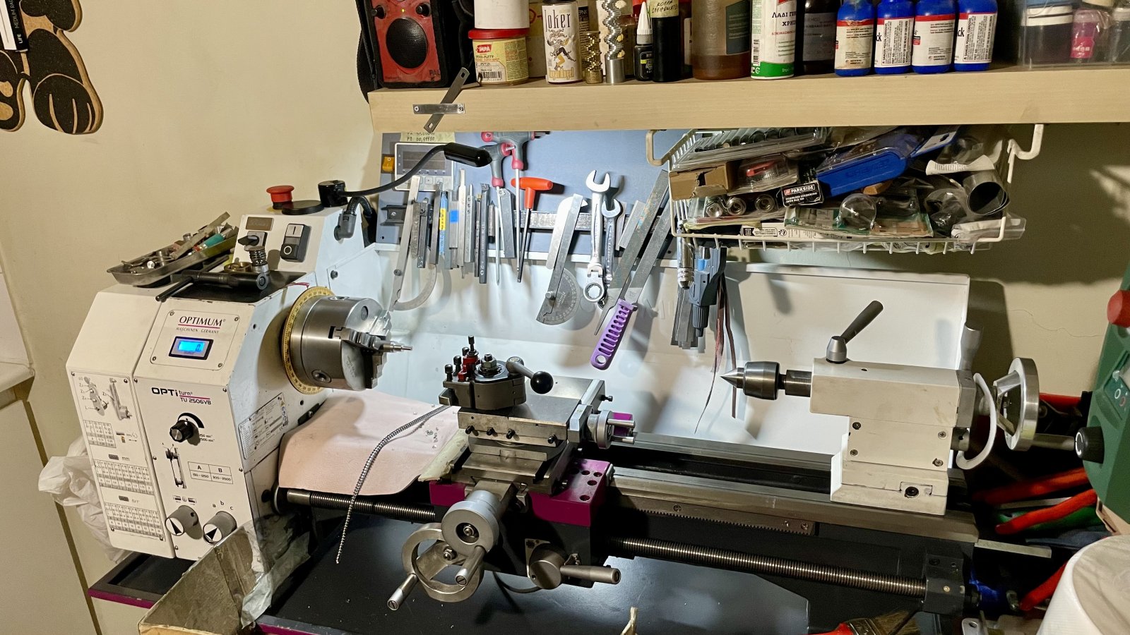

Μηχανουργικός τορνος.
Vlad, καταλαβαίνεις οτι αυτό που κάνεις δεν έρχεται από δρόμο, έ;
Φοβάσαι το κεντράρισμα με τον τόρνο και προτιμάς το laser του τρυπανιού; 😳
Είναι σα να μου λές οτι θές να μετρήσεις μια απόσταση και προτιμάς να τη μετρήσεις με βήματα επειδή δεν εμπιστεύεσαι την κορδέλα.
Δεν παίζει αυτό.
Έχω την εντύπωση οτι τον φοβάσαι τον τόρνο και σ’αυτή τη περίπτωση κακώς δεν τον πουλάς, τσάμπα χώρο σου πιάνει.

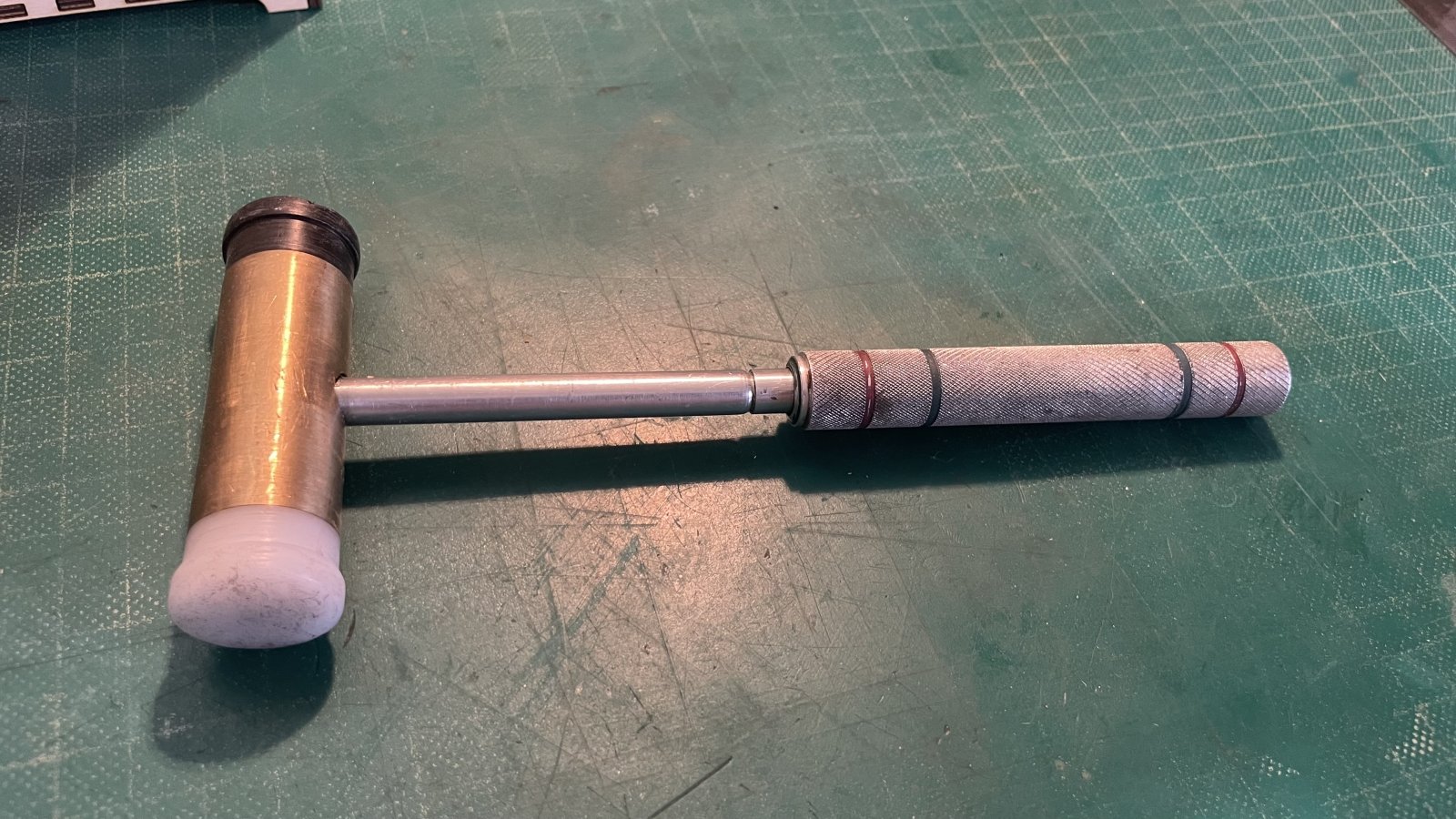

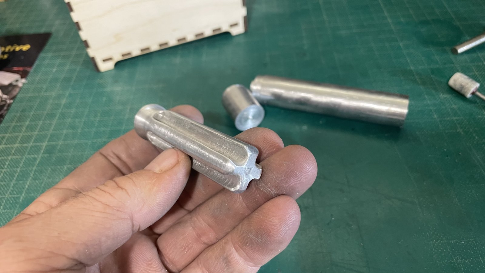

Δοκίμασα σήμερα να φτιάξω μια λαβή κατσαβιδιού για κάποιο που μου έσπασε στο χωριό.
Θα μπορούσα να την κάνω πολύ εύκολα με κανελάζ και διάφορες γραμμούλες σαν σχεδιάκι, πχ το ματσολάκι αυτό:
Επειδή όμως είχα χρόνο σήμερα και βαριόμουν και λίγο να βγώ είπα να φτιάξω, για πρώτη φορά, μια διαφορετική λαβή, πιο ρετρό και πολύ πιο δύσκολη βέβαια.
Το ξεκίνησα χωρίς πολλά-πολλά αλλά από την αρχή φάνηκε οτι τα παλιά μαστόρια που έλεγαν «πέντε μέτρα και μία κόβε» είχαν απόλυτο δίκιο!
…τελικά πολλά πήγαν λάθος με το μεγαλύτερο να είναι η λάθος διάμετρος του αλουμινίου.
Κι ενώ θα έπρεπε να έχω τη δυνατότητα να χρησιμοποιήσω ενδεχομένως μεγαλύτερο τρυπάνι και σίγουρα να το τορνίρω πιο πολύ ώστε να μείνει μόνο το 1/4 της τρύπας δυστυχώς το κομμάτι που διάλεξα δεν μου το επέτρεπε 😟
Δε πειράζει… τα παθήματα γίνοντσι μαθήματα, πάμε γι’άλλα..
Ωραίο βγήκε, και ωραία η έμπνευση για το πως να γίνει το πλαινό αυλάκι με τρυπάνι και τόρνο.
Για το φινίρισμα θα το τρίψεις; Μετά, βάζεις τίποτα για να μην βγάζει μαυρίλες στο χέρι (βερνίκι;)
Όχι, αυτό δεν θα το χρησιμοποιήσω, δεν μου αρέσει, θα φτιάξω άλλο.
Τώρα που είδα τα λάθη μου θα φτιάξω κάποιο πολύ καλύτερο.
Για το τρίψιμο, επειδή μέσα στα λούκια είναι αρκετή μανούρα και την ψιλοβαριέμαι, μετά το τρυπάνι θα μπεί αλεζουάρ για να βγεί όσο πιο καθαρό γίνεται και μετά τρίψιμο.
Για τη μαυρίλα θα δώ, δεν μου πολυ αρέσει η ιδέα του βερνικιού, φοβάμαι οτι θα σπάει και θα φεύγει, ίσως το βάψω με Aluminium Black.

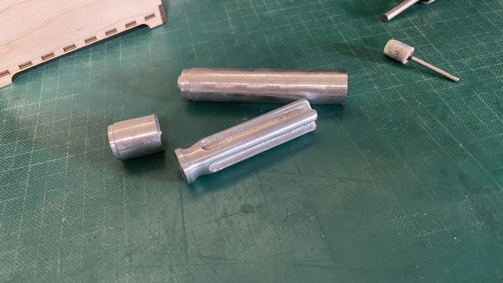

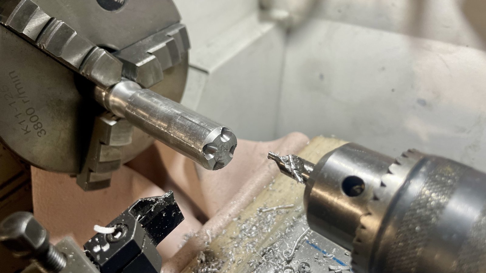

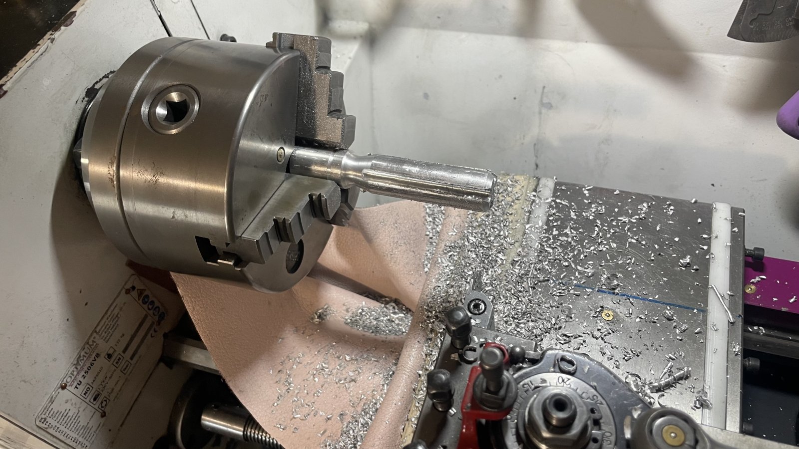

View attachment 278334View attachment 278335

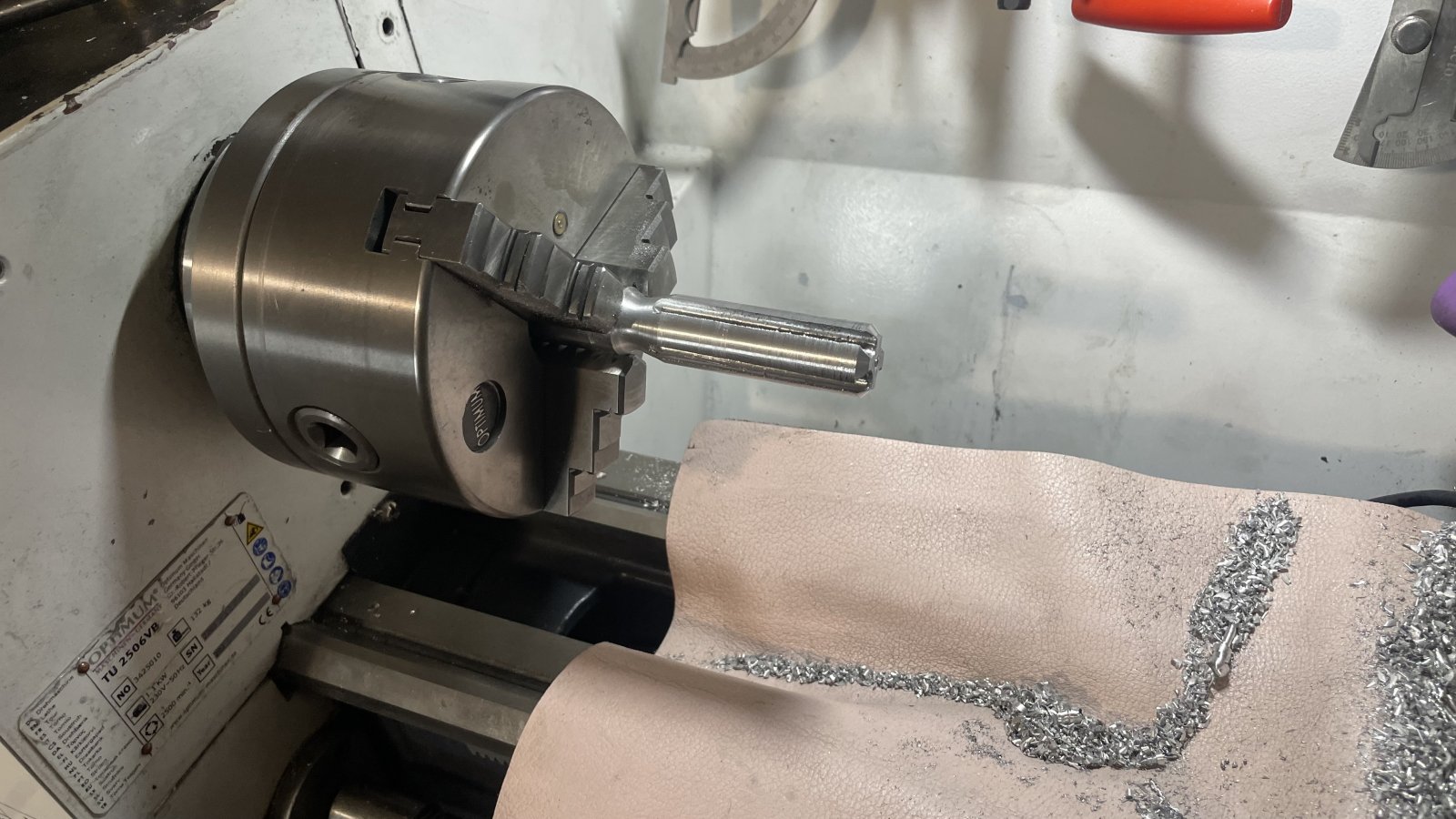

Δεν μπορώ να καταλάβω πως έκανες τις 4 τρύπες στο αλουμίνιο αφού όλες είναι εκτός κέντρου.. για πες..
Ώπα.. τώρα είδα τις σιαγόνες του τσοκ..
Άκυρη η ερώτηση λοιπόν.

Ένα βίντεο θα βοηθούσε αρκετά και θα έλυνε απορίες. Το τρυπάνι είναι σταθερό και η λαβή του κατσαβιδιού περιστρέφεται έστω και έκκεντρα. Το τρυπάνι έχει μήκος 3-4 εκατοστά έξω από το τσόκ του. Ξεκινάει και τρυπάει όταν καλύψει αυτό το μήκος λογικά η λαβή θε ακουμπήσει στο τσόκ του τρυπανιού. Πώς έγινε και συνέχισες το αυλάκι σε τόσο μήκος που πήγαινε η λαβή του κατσαβιδιού όταν έφτανε στο τσόκ. Αυτά και άλλα εξηγούνται με ένα βίντεο που είχες πει ότι θα το εφαρμόζεις στο μέλλον αλλά τίποτα... :ROFLMAO::ROFLMAO::love:
Νικόλα έχεις δίκιο αλλά το video είναι μεγάλος μπελάς για μένα, θέλει κάμερες θέλει τριπόδια θέλει μοντάζ μετά… χέσε μέσα, μόνο που τα γράφω κουράζομαι.
Αυτό που βλέπεις δεν είναι το τρυπάνι που χρησιμοποίησα αλλά ο κεντραδόρος που έκανε τις αρχικές τρύπες/οδηγούς.
Το τρυπάνι που χρησιμοποίησα μετά είναι αρκετά μακρύ και φτάνει μέχρι το τέρμα.
Για να σου λυθούν οι απορίες δες εδώ κάτι που βρήκα ψάχνωντας στο διαδύκτιο. :)
Reactions: newbie and dk31
δηαλδη τα αυλακια εγιναν στον τορνο γιατι δεν υπαρχει φρεζα, ετσι?
Έτσι… 🤙
Στη φρέζα δεν χρειάζεται να κάνεις μαϊμουδιές με τις σιαγόνες του τσόκ, που ούτως ή άλλως έχεις περιορισμένο εύρος, και σε συνδυασμό με ένα διαιρέτη τη βάση κάνεις παπάδες!
Είπαμε, τόρνος χωρίς φρέζα είναι σκορδαλιά χωρίς σκόρδο.

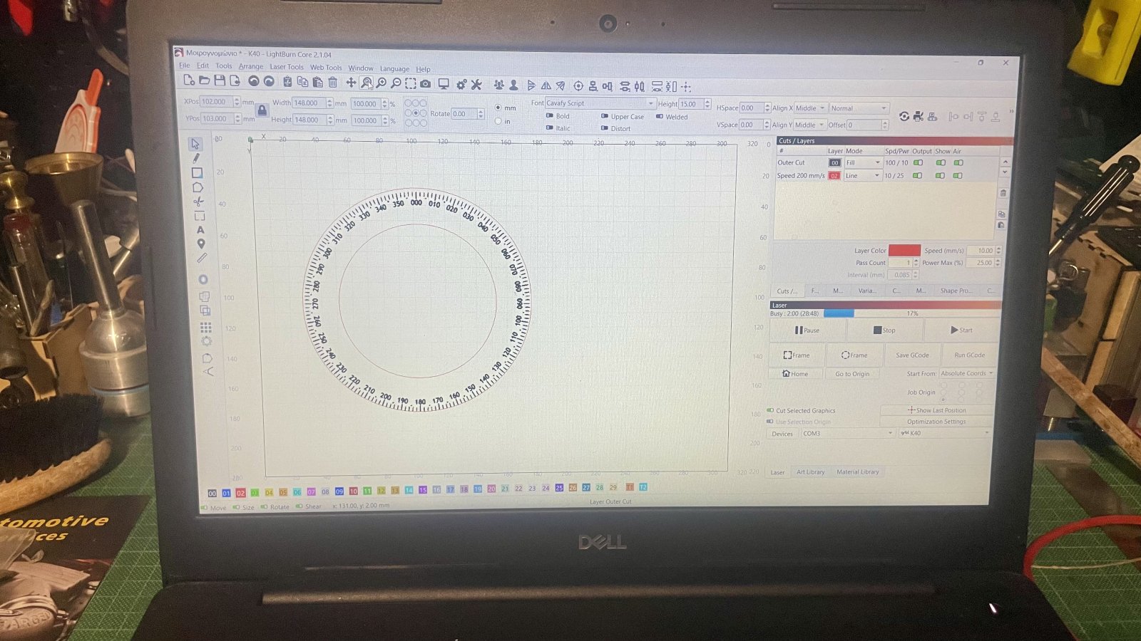

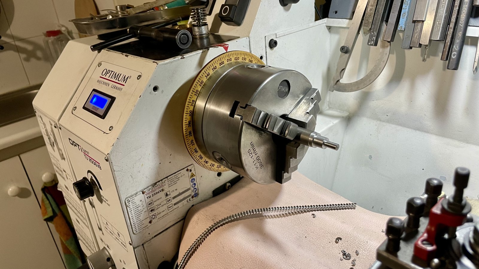

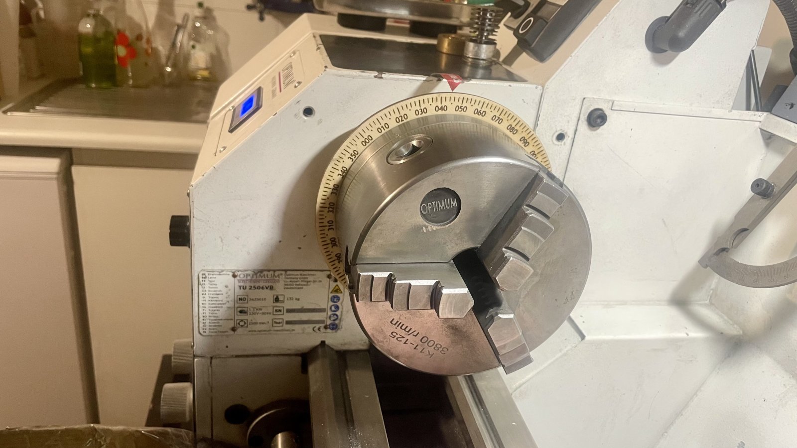

Εδώ και καιρό ψάχνομαι για μια λύση, μια πατέντα, κάτι που θα χρησιμοποιώ σαν διαιρέτη στον τόρνο.
Κάτι που θα είναι μόνιμο, δεν θα χρειάζεται να το βάζω-βγάζω δηλαδή αλλά θα είναι λειτουργικό και ταυτόχρονα διακριτικό, να μην μου δημιουργεί πρόβλημα στις υπόλοιπες δουλειές.
Είχα μια σκέψη σήμετα και είπα να τη δοκιμάσω να δω πως λειτουργεί.
Κι όπως κάνουν όλοι οι σωστοί μηχανικοί ;) πρώτα σε ξυλότυπο κι άν όλα πάνε καλά προχωράμε και σε σοβαρή κατασκευή, μεταλλική.
Αρχικά έγινε το σχέδιο στο Lightburn…
…χαράχτηκε και κόπηκε στο laser

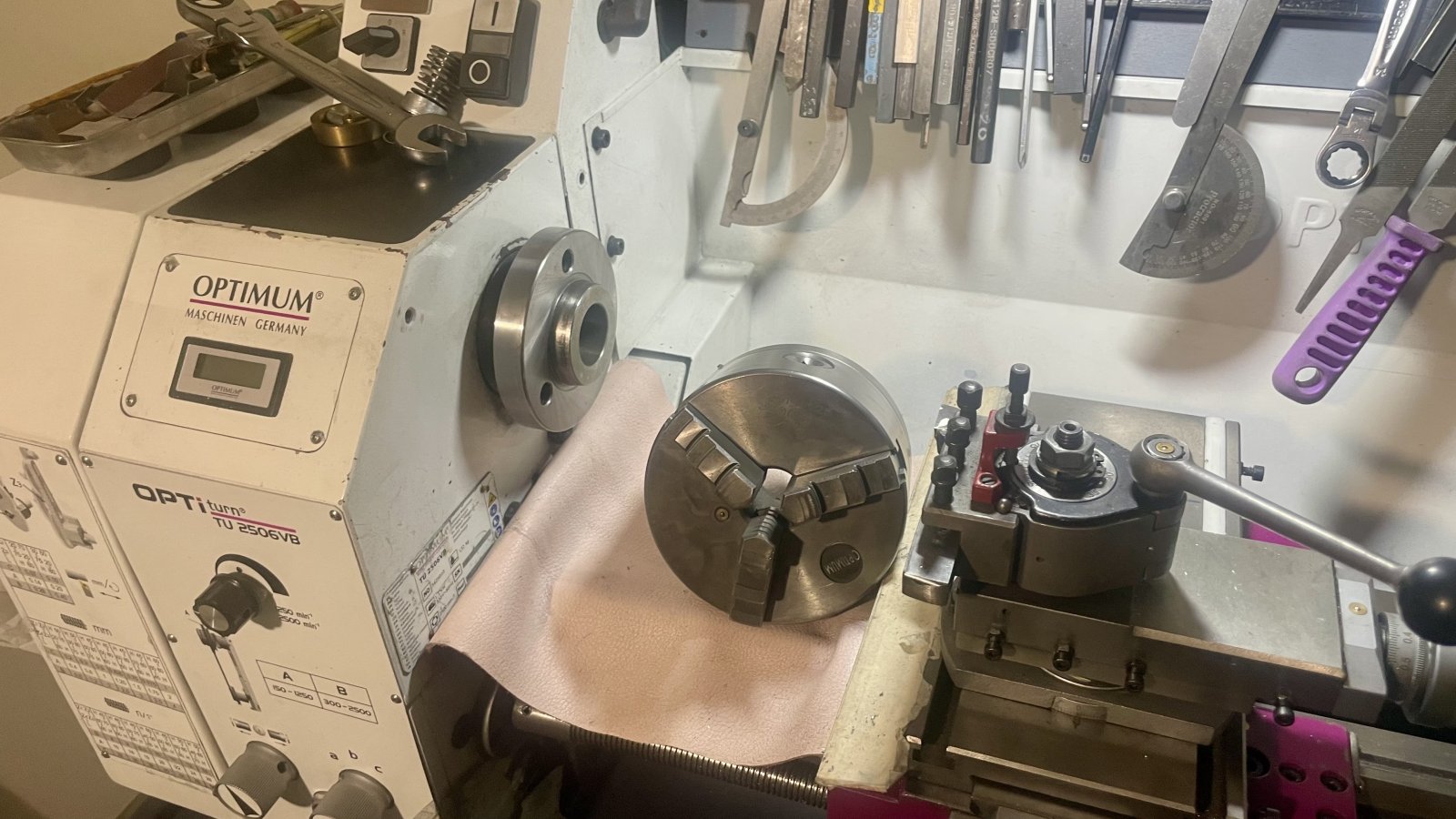

Μετά βγήκε το τσόκ και προσαρμόστηκε στην πλάκα στην πίσω πλευρά του
Ζυγίστηκε σωστά να ισογυρίζει και μπήκε και πρόχειρα ένας δείκτης για τις δοκιμές. IMG_5608.jpeg
Το αποτέλεσμα νομίζω είναι παραπάνω από ικανοποιητικό, αν βρώ κι ένα καλό τρόπο κλειδώματος του τσόκ νομίζω οτι είμαστε έτοιμοι για την τελική κατασκευή. 😉
View attachment 278529View attachment 278531
Ζυγίστηκε σωστά να ισογυρίζει και μπήκε και πρόχειρα ένας δείκτης για τις δοκιμές. View attachment 278533
Γιατί δεν ανοίγεις 3 τρύπες στον διαιρέτη για να μπει ανάμεσα από την βάση του τσοκ και το τσοκ ;;;
Μπορείς ότι φτιάξεις να το κάνεις x2 ;;
Θα βρω τρόπο να στο ξεπληρώσω αφού χρήματα δεν θέλεις...
Καίγομαι για κάτι τέτοιο γιατί πρέπει να φτιάξω εξάρτημα/εργαλείο που θα κρατάει εξάρτημα του βραχίονα για να κάνω τα δικά μου .....
Άκυρη η ερώτηση..
Ξέχασα ότι έχεις μεγαλύτερο μοντέλο τόρνου, άρα και τσοκ..
Γιατί δεν ανοίγεις 3 τρύπες στον διαιρέτη για να μπει ανάμεσα από την βάση του τσοκ και το τσοκ;
Αυτό δε γίνεται, απαγορεύεται.
Με ξύλο ενδιάμεσα το τσόκ δεν θα μηδενίζει ποτέ, κάθε φορά θα βγάζει και διαφορετικά κέντρα.

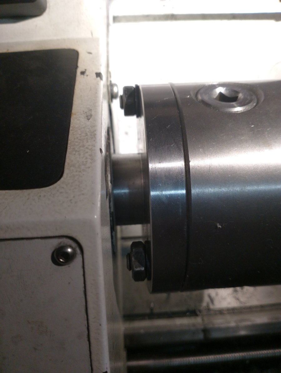

Το πρόβλημά μου όμως δεν είναι αυτό, εκεί δεν έχω θέμα, ο δίσκος με το μοιρογνωμόνιο δεν μετακινείται, αυτό που μπορεί να μετακινηθεί άν πιεστεί είναι ολόκληρο το σύστημα μαχί, δηλαδή πλάκα μοιρογνωμόνιο και τσόκ μαζί.
Αν θες κάτι αντίστοιχο για το δικό σου στο φτιάχνω όποτε θές.
Μπάμπη, δεν μπορώ να καταλάβω γιατί δεν είναι ήδη σταθερός ο διαιρέτης σου..
Τα παξιμάδια πίσω από την βάση του τσοκ δεν τον κρατάνε;;
