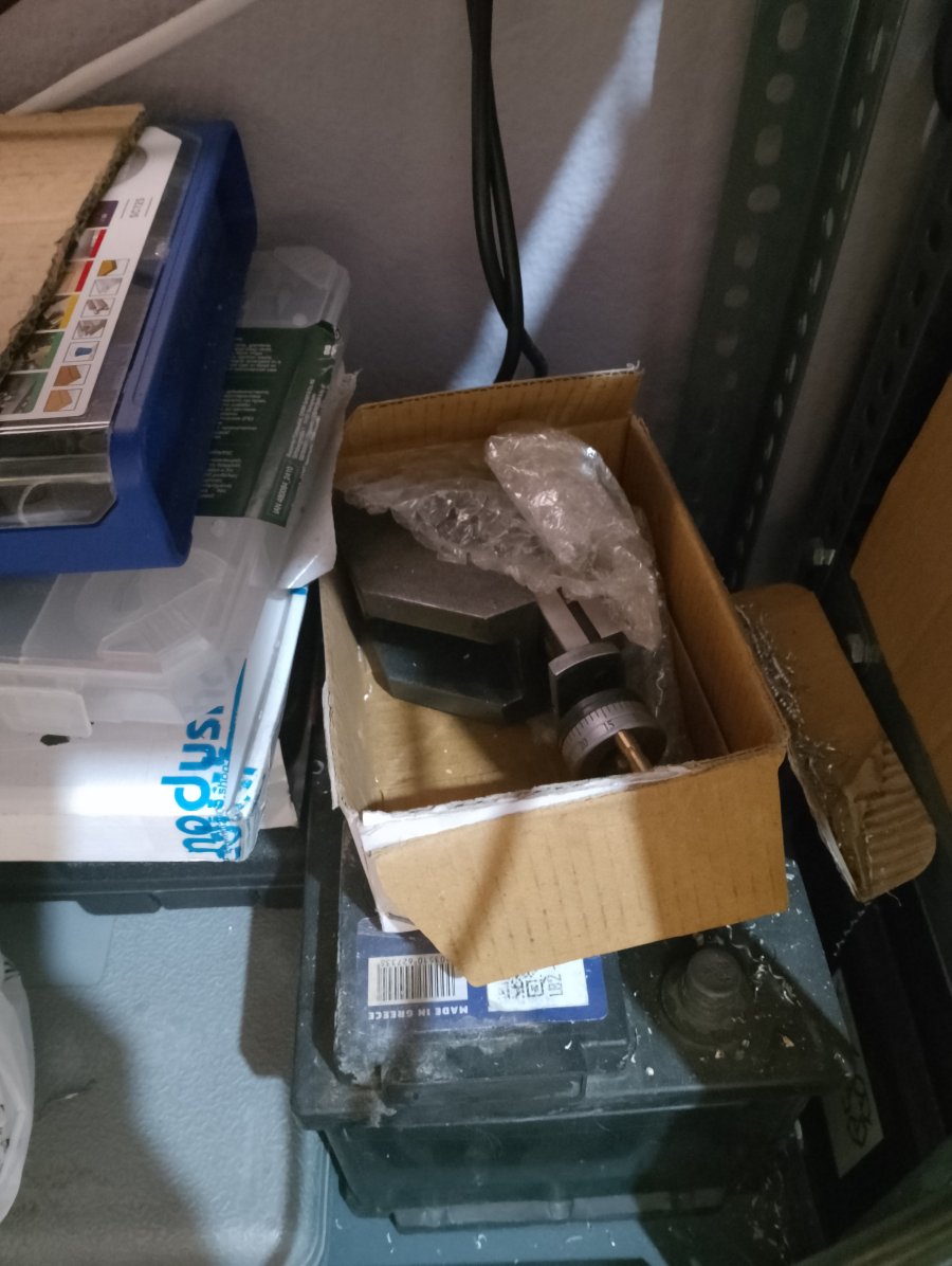

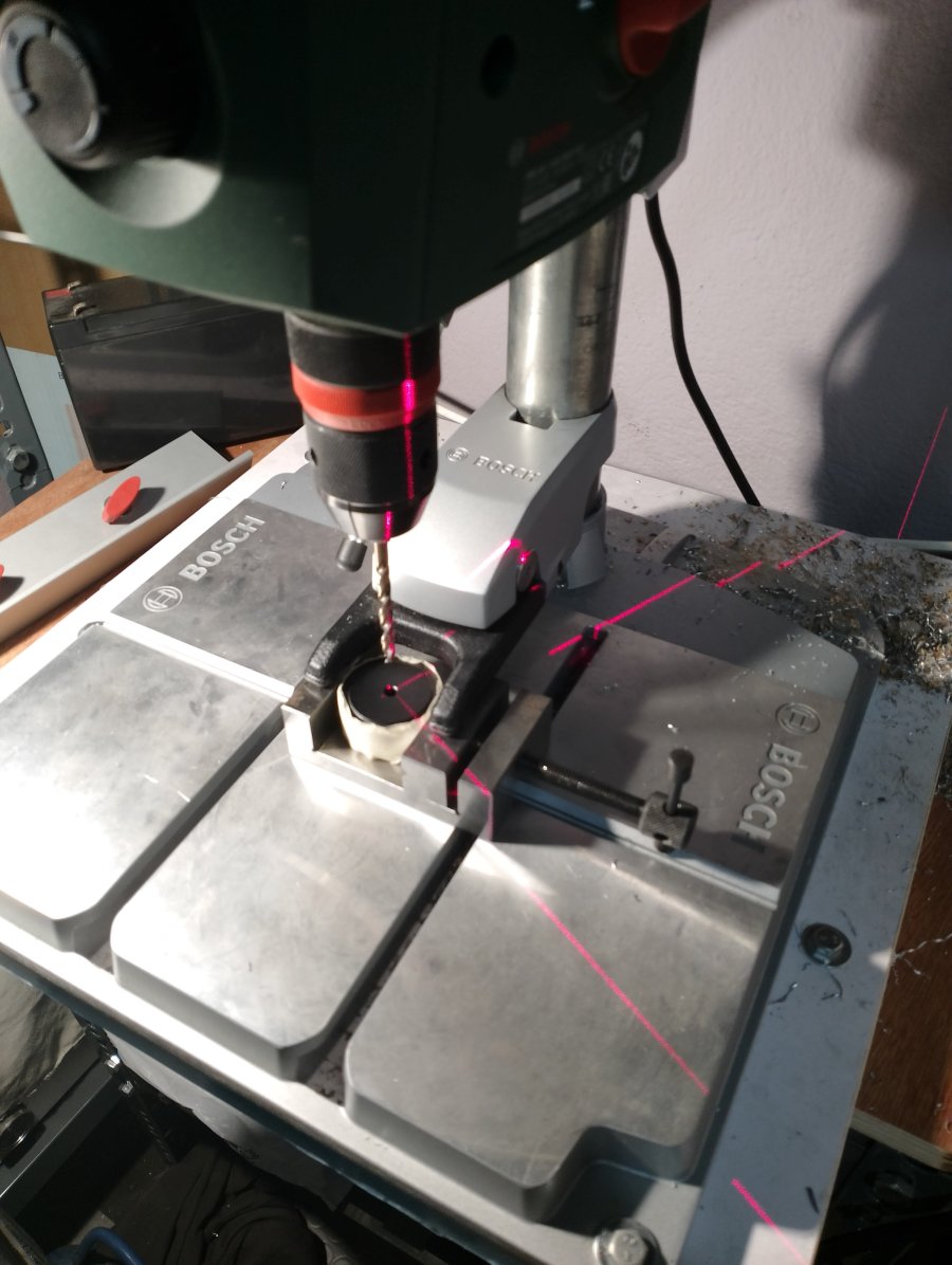

Γιώργο, η μικρή μέγγενη που μου έδωσες μαζί με το άλλο εξάρτημα για να κάνω τον τόρνο μικρή φρέζα, μέχρι σήμερα κάνει άλλες δουλειές..
Και κυριολεκτικά με έχει ξελασπώσει πολλές φορές !!
Το άλλο εξάρτημα δεν έχει βγει από το κουτί, αλλά θα έρθει η ώρα του...

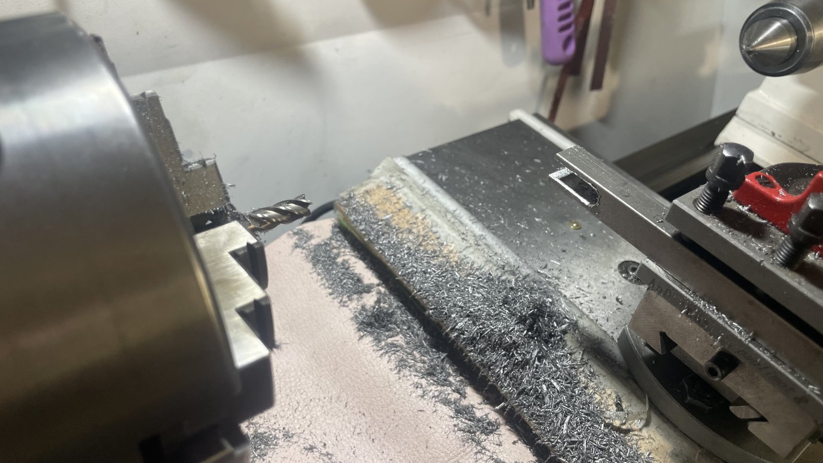

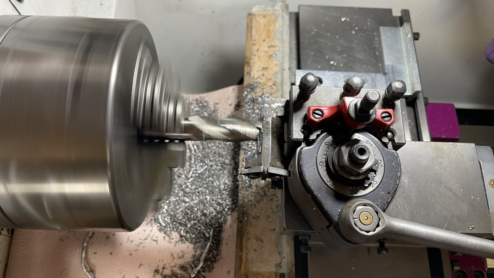

Για την ιστορία, το στρογγυλό εξάρτημα που κρατάει η μικρή θαυματουργή μέγγενη είναι ένα πολύ όμορφο αλουμινένιο πόδι (after market) του προενισχυτή μου και (δυστυχώς) έπρεπε να του ανοίξω την τρύπα κατά 1mm.
Ο λόγος είναι γιατί θα μπει νέα βάση στον προενισχυτή και ο συνεργάτης που την έφερε στα σωστά μέτρα στην φρέζα του, είχε την καλοσύνη να ανοίξει τρύπες με σπείρωμα για τα πόδια και να γλιτώσω εγώ δουλειά..
Μόνο που έκανε το σπείρωμα Μ5 αντί Μ4 που του είπα.. και φυσικά η Μ5 βίδα δεν περνάει από τις τρύπες των ποδιών γιατί είναι μεγάλη....
Και γιατι δεν έκανες την δουλειά στον τόρνο;
Κάτι δεν μου κολλάει εδώ, δεν έχεις μόνιμα το τσοκ επανω στην μορσα? Ενα δευτερόλεπτο ειναι να μπει και να βγει, εκτός και έχεις μια μορσα και την μοιράζεις με άλλαΜεγαλύτερη ευκολία το δράπανο.
Μέχρι να βάλω τσοκ στην κουκουβάγια του τόρνου έχω ξεπετάξει 2 πόδια στο δράπανο
Υπάρχει και άλλος λόγος που δεν συμπαθώ τρυπάνι μικρού μεγέθους σε σταθερό τσοκ..
Δεν μπορώ να ελέγξω την ευθυγράμμιση του αφού δεν μπορεί να στροφάρει ..
Είναι θέμα ψυχολογίας.
Όχι δεν έχω το τσοκ μόνιμα στην μόρσα.. η πόντα έχει αυτή την θέση, συνήθεια που δύσκολα αλλάζει...Κάτι δεν μου κολλάει εδώ, δεν έχεις μόνιμα το τσοκ επανω στην μορσα? Ενα δευτερόλεπτο ειναι να μπει και να βγει, εκτός και έχεις μια μορσα και την μοιράζεις με άλλα.
