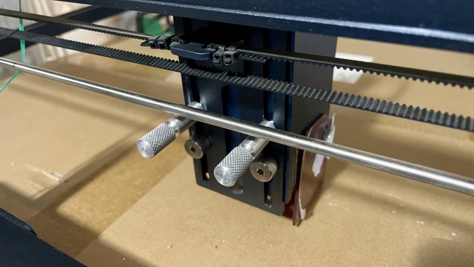

Το ο laser Engraver που έχω, Sculpfun S30 Pro Max, έχει τις βίδες που ρυθμιπζουν το ύψος του case του laser σε πολύ άβολο σημείο. Δεν είναι καθόλου εύχρηστες γιατί είναι πολύ κοντές και χωμένες κάτω από τον άξονα του μοτερ του Χ άξονα.
Για να λύσω το «πρόβλημα» και να κάνω και τη ζωή μου πιο εύκολη έκανα αυτό που έχουν κάνει πολύ χρήστες με παρόμοιο πρόβλημα. Έφτιαξα άλλες βίδες σε μεγαλύτερο μήκος ώστε να τις βρίσκω πολύ εύκολα και να μην ψαχουλεύω συνεχώς κάτω απ’τους άξονες, με ότι αυτό σημαίνει σε εκνευρισμό και μετακίνηση του laser.
Αρχικά το σχέδιο ήταν να φτιάξω 4 βίδες ώστε να τις αντικαταστήσω όλες.
Στη πορεία όμως, εκτός του οτι βαρέθηκα, σκέφτηκα οτι ούτως ή άλλως μόνο τις δύο χρησιμοποιώ, οι άλλες παραμένουν συνεχώς λάσκα.
Νομίζω είναι υπερβολή οι 4 βίδες γι’αυτό το μικρό σχετικά case.
Αντί γι’αυτό προτίμησα να φτιάξω ένα μετρητικό πιο λεπτό απ’το δικό του ώστε να χωράει στη θηκούλα που μου έφτιαξε ο Μιχάλης στον 3D printer του.

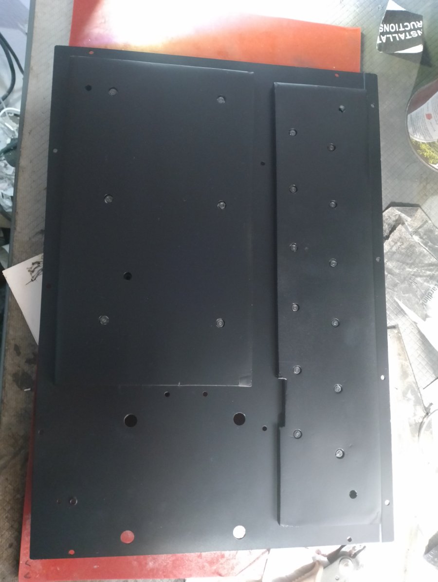

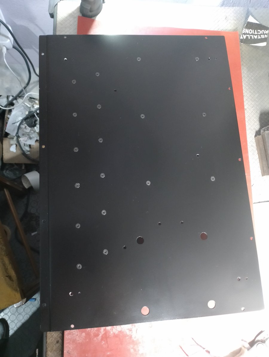

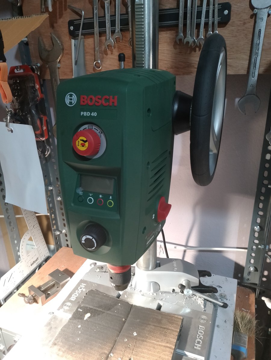

Που να εκθειάσω αυτό το εργαλείο της Bosch δεν ξέρω...
Στην 1η σοβαρή και δύσκολη δουλειά όχι μόνο μου έλυσε τα χέρια, αλλά με βοήθησε τόσο πολύ που "διόρθωσε" και λάθος μου που θα μου κόστιζε 35€ το λιγότερο χώρια το τρέξιμο...

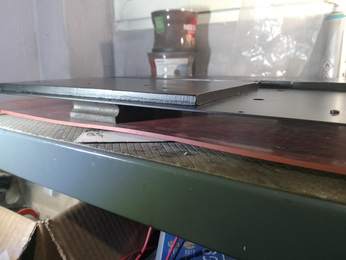

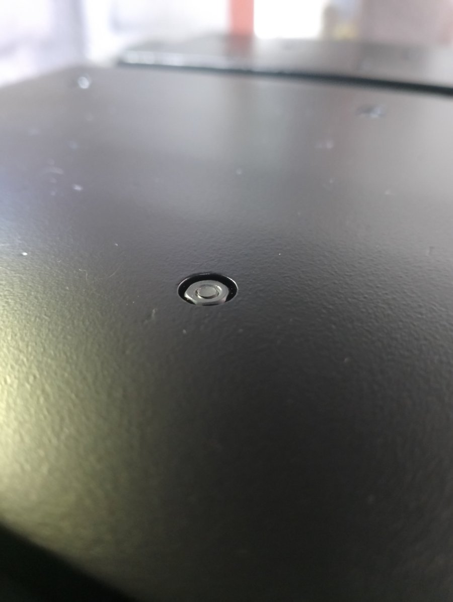

Προσέξτε τις φρεζάτες βίδες που είναι όλες δικές μου και όχι του εργοστασίου της βάσης :
Είναι το κάτω καπάκι, η βάση δηλαδή από έναν εξαιρετικό προενισχυτή..
Δεν έχει σημασία ποιός είναι, δεν είναι εκεί το θέμα, σημασία έχει ότι δεν έπρεπε να γίνει το παραμικρό λάθος που θα χάλαγε την "εικόνα" του project..
Στην βάση λοιπόν ήθελα να προσαρμόσω 2 βαριές πλάκες μολύβδου πάχους 8mm από τις οποίες δεν έπρεπε να εξέχει το παραμικρό ούτε χιλιοστό γιατί από πάνω τους έχουμε τις κολλήσεις από τα εξαρτήματα της πλακέτας.
Παρά του ότι οι πλάκες "κάθονται" στην βάση πρέπει να είναι 100% σταθερές σε αυτή ακόμα και αν το μηχάνημα γυρίσει ανάποδα ή στο πλάι για πάντα..
Για παράδειγμα θα αναφέρω αυτό που κάνουμε όταν αφήνουμε έναν ενισχυτή για πολύ καιρό εκτός λειτουργίας..
Τον γυρίζουμε και τον αφήνουμε για μήνες ανάποδα για να πάνε τα λάδια των πυκνωτών ψηλά.. μετά τον γυρίζουμε κανονικά για να κατέβουν και έτσι προστατεύονται οι πυκνωτές από την "τοπική ξηρασία" και την καταστροφή.
Έπρεπε λοιπόν να φτιάξω πατούρες (μάλλον λάθος ο όρος "πατούρα", εσοχή είναι ή εγκοπή) για τις βίδες, τις ροδέλες και τα παξιμάδια..
Με το εργαλείο της Bosch "έσκαβα" όσο έπρεπε στο δέκατο του χιλιοστού και όχι παραπάνω ή λιγότερο..
Στο μεγάλο κομμάτι που βλέπετε, από λάθος μου "έσκαψα" στην λάθος πλευρά!
Γέμισα τις άχρηστες εγκοπές με σιδερένιες ροδέλες και permatex και την επόμενη μέρα "έσκαψα" στην σωστή πλευρά χωρίς να χρειαστεί να κάνω νέες μετρήσεις και τρύπες..
Δεν έγινε το παραμικρό λάθος, δεν χρειάστηκε ούτε μία επιπλέον τρυπούλα.
Αυτό και μόνο ήταν αρκετό για να "προσκυνήσω" την Bosch και το δημιούργημα της...
Οι πλάκες φυσικά είναι "αλφαδιά" πάνω στην αλουμινένια βάση και επειδή πολλά λέγονται για την τοξικότητα του μολύβδου, είναι περασμένες με σουρφασέρ και χρώμα σε όλες τις επιφάνειες τους σαν να πρόκειται για λαμαρίνα αυτοκινήτου.
