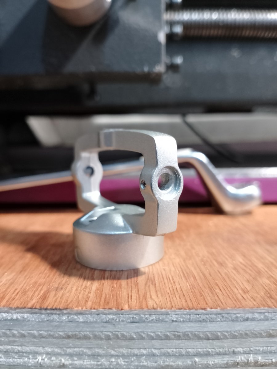

Η διαφορά της αυτόματης πρόωσης με την χειροκίνητη..
Δεξιά η αυτόματη, αριστερά η χειροκίνητη
Σε κομμάτι 10εκ , διάμετρος 4,5mm
Θέλω να το κατεβάσω τόσο όσο να περνάει σχετικά σφιχτά στην μεριά του εξαρτήματος που δεν έχει σπείρωμα.
