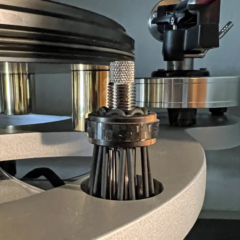

Έτσι έφτασε στα χέρια μου το Michell Gyrodeck.
ΚΕΦΑΛΑΙΟ 4 (ΚΑΤΑΣΚΕΥΕΣ)
Το συγκεκριμένο πλατό είχε πάνω armplate για rega
Μια αναζήτηση στο διαδίκτυο και βρήκα ότι υπάρχει armplate για Jelco
H τιμή του όμως αλμυρή και από τη στιγμή που υπήρχε σαν εναλλακτική η ιδιοκατασκευή μιας και μέσα στο βραχίονα υπήρχαν όλα όσα χεριάζετε κάποιος για να σημαδέψει και να στήσει με ακρίβεια, είπα να δοκιμάσω το δρόμο του σωστού ντούι.
Ο χάρακας τοποθέτησης στη συσκευασία του βραχίονα με έσπρωξε λίγο προς αυτή την κατεύθυνση.
Φυσικά εγίνε και η παραγγελία του γνήσιου armplate με παράδοση όμως ένα μήνα +.
Με μεγάλη προσοχή πήρα τα μέτρα 4 φορές για σιγουριά και βουρ για τον τορναδόρο.
Απογοήτευση η υπαρχουσα τρύπα απαγορέυει τη δημιουργία νέας, μιας και οταν συναντηθούν κατα την κοπή μπορει να καταστραφει το μηχάνημα.
Με εζωσαν οι αμφιβολίες οπότε πήρα και μια δεύτερη γνώμη. Δυστυχώς ακριβώς τα ίδια.
Οπότε πρέπει να περιμένω να έρθει το ανταλλακτικο.
Υπομονή λοιπόν.

Και μιας και μιλάμε για ανάρτηση, γράφω στο άρθρο μου " Θα αναλύσω στο τέλος γιατί το έδωσα" και η άπάντηση είναι - η ανάρτηση ελατηρίου με ενοχλούσε τρομερά στο χειρισμό τόσο πολυ που τελικά το έδωσα.
Γιατί το ξαναπήρα? Tοτε δεν γνώριζα οτι την απάντηση τη δίνει το πανακριβο SME 30.
Στερνή μου γνώση να σε είχα πρωτα.
Και ο Μίτσελ είχε αναβαθμισμενα ελατήρια από ένα σημείο και πέρα.
Τι αποσβεστικο έχει κάτω από το σασί; Άσπρο ή μαύρο;
Οταν λες αποσβεστικό κάτω απο το σασί τι ενοείς ρωτάω γιατι αντιμετωπίζω άλλο ενα προβλημα πιθανα σχετικό με την ερωτηση σου
Ο παλιος ιδιοκτητης μου δινει μόνο την πληροφορία οτι αγοραστηκε πριν το 1999.
Και η σελίδα με τους ελαστικούς πυλόνες ρωτα
1. Νormal Model (M10)
2. Early Model (3/8 UNF)
Το πρώτο Gyrodec είχε ορθό πηγάδι. Δεν έχω δει κανένα τέτοιο, όλα είχαν το ανεστραμμένο.
Κάτω από το σασί υπάρχει πακτωμενο αποσβεστικο. Αυτό είναι άσπρο σκληρό (σαν σιλικόνη) στα πρώτα Gyrodec και μαύρο μαλακό στα επόμενα.
Επίσης το μοτέρ ήταν AC μέχρι που η Pabst κατήργησε το μοντέλο και το γύρισαν σε DC.
Το πικάπ σου έχει μαύρο clamp (που βγήκε μετά το Orbe) και χρυσό μοτέρ (που είχε η μπεζ έκδοση που καταργήθηκε, αλλά ξαναβγήκε για την επετειακή).
Οπότε τα στοιχεία είναι αντικρουόμενα για το τι γενιάς είναι!

Η μπιλια οταν το σηκωνεις είναι στο πλατό .
Υπάρχει κάποιος τρόπος να μετρήσω, κατι, καπου να απαντησω το παραπάνω ερώτημα.
Αν ειναι ασπρο ειναι το παλιο σίγουρα? Αρα το σηκωνω ψηλά και κοιταω μεσα απο το πλεξι απο κάτω και βλεπω ασπρο η μάυρο σωστά??

Για το αποσβεστικό, ναι, δες μέσα από το κάτω πλεξιγλάς τι χρώμα είναι κάτω από το μεταλλικό στεφάνι. Για τον αν είναι DC ή AC το μοτέρ, μπορεί να λέει το τροφοδοτικό επάνω τα στοιχεία της εξόδου.
Αν και λογικά, τώρα που το σκέφτομαι, αφού έχει μοτέρ εκτός βάσης και το τροφοδοτικό γράφει και "SE" σημαίνει ότι είναι μετά τα μέσα του 1999, άρα λογικά είναι μαύρο!
