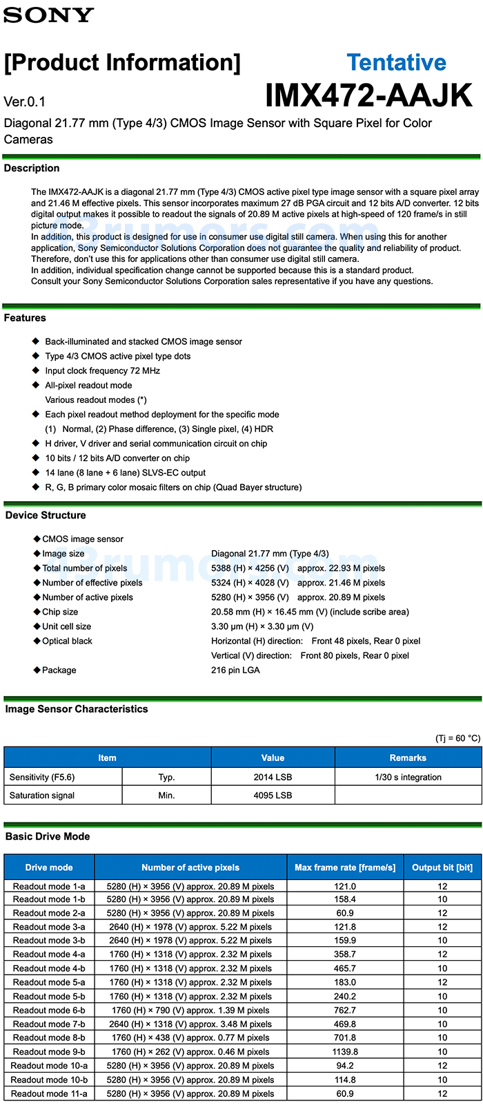

Σήμερα ανακοινώθηκε ένας νέος stacked CMOS back illuminated αισθητήρας από την Sony , θα είναι 20Mpx με τα κάτωθι χαρακτηριστικά οπότε και θέτει υποψηφιότητα

Μάλιστα, πολύ ενδιαφέρον. Τουλάχιστον ένα-ενάμισυ στοπ καλύτερος από τους "μη BSI", συν τα πλεονεκτήματα και η ευελιξία του stacked.
Διπλάσιο frame rate υπόσχεται ο νέος αισθητήρας από αυτον που έχουν τώρα οι EM1MKIII/EM1X/EM1MKII/EM5.3.
Αν γίνεται το διάβασμα πολύ πιο γρήγορα είμαι σίγουρος οτι θα βελτιωθούν και οι ψηφιακές λειτουργίες όπως ο συγχρονισμός του flash με το ηλεκτρονικό κλείστρο, το hires , ND filter κλπ. ενω θα είναι ακομη μικρότερο τυχόν rolling shutter
Reactions: cacau
Αυτό δεν είναι σίγουρο Δημήτρη, θα έχει σίγουρα μεγαλύτερη ευαισθησία αλλά πως θα μεταφραζεται αυτό σε κέρδος στο θόρυβο κανεις δεν ξέρει.
Θα τα δούμε στην πράξη αν τελικά μπει σε μηχανή παραγωγής.
Σίγουρα, γιατί δεν ξέρουμε και προς τα πού "θα το τραβήξουν" οι εταιρείες - ελπίζω να δούμε μηχανές και από τους δυο παίκτες, Olympus & Panasonic.

Ξέρουμε πλέον σύμφωνα με δήλωση της Panasonic οτι η νέα GH6 δεν θα έχει 8Κ οποτε δεν θα φοράει τον νέο 30αρη της Sony.
Οπότε εύλογα όλοι αναρωτιούνται τι αισθητήρα θα φοράει τόσο η GH6 όσο και η νέα ΟΜD που θα δούμε στα τέλη του 2021.
Πηγή : 43rumors
Ολα δείχνουν σύμφωνα και με το dpreview οτι θα είναι ο πρώτος CMOS αισθητηρας στο m43 φορεμένος μέσα στο 2021 στις ναυαρχίδες των δυο εταιριών (GH6 και ΟΜD EM1X II) :
Sony Semiconductor reveals 21MP stacked CMOS Four Thirds sensor capable of 120 fps full-width readout
Reactions: karamela
Καλά νέα Κώστα, να δούμε και κάτι φρέσκο, ας τον δούμε πρώτα βέβαια και να δούμε και την απόδοσή του, άλλα τουλάχιστον κινείται επιτέλους κάτι στους αισθητήρες και ίσως τον δούμε και σε πιο γήινες υλοποιήσεις στο μέλλον για εμάς τους κοινούς θνητούς!!
