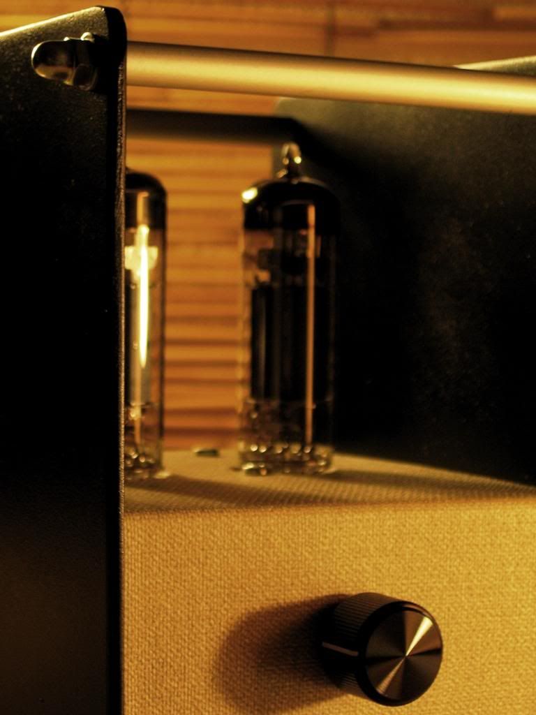

Εδώ ένα σχέδιο στο νετ που το είδα και λέω "ΚΑΙ αυτό πρέπει να γίνει!" διότι έχω ένα μικρό κόλλημα με τις ... μικρές κατασκευές.

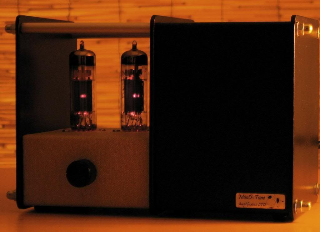

Έτσι λοιπόν βρήκα δύο μεταχειρισμένες λάμπες στο ebay, ενώ τα υπόλοιπα τα είχα ή τα αγόρασα από εδώ. Δεν είχα σκοπό να χρησιμοποίησω τίποτα εξωτικό και ακριβό. Σκέφτηκα και ξανασκέφτηκα για το κουτί του "έγραφα", "έσβηνα" να γίνει το δυνατόν μικρό και τελικά κατέληξα κάπου.

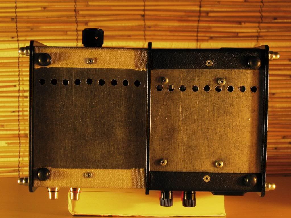

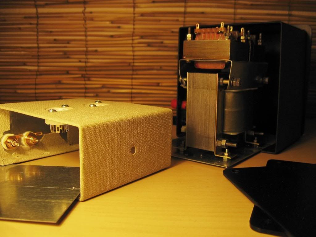

Τα δύο κομμάτια που το ένα εδράζει τις λυχνίες κτλ, και το άλλο περιλαμβάνει τους μετασχηματιστές είναι από γαλβανιζέ λαμαρίνα 0.5mm.

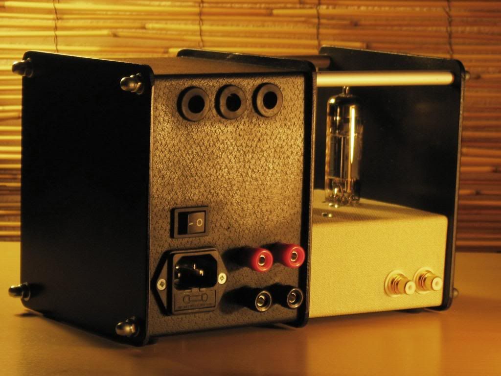

Τα κάθετα μαύρα είναι από μαύρη λαμαρίνα 3mm (τανκς -οκ, συνολικό βάρος με α´πόλα 4kg). Όλα γίνονται σάντουιτς με ντίζες Μ5 και οι αποστάτες πάνω από τις λυχνίες είναι από αλουμίνιο Φ8.
Διαστάσεις 13Χ20 και ύψος 14cm.

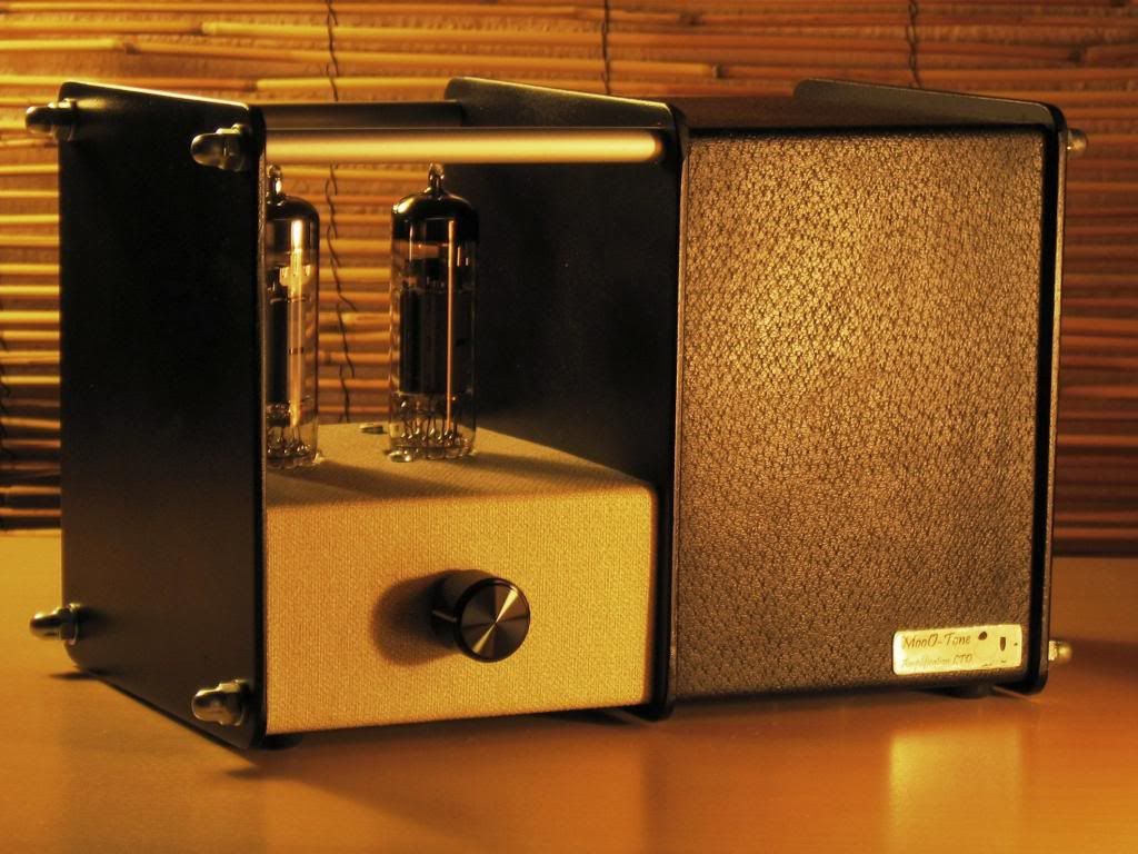

Η επένδυση τους έγεινε με τα "γνωστά" υλικά από προηγούμενη κατασκευή (ταπετσαρίες-ουρανοί αυτοκινήτου). Το μαύρο όμως δεν ξέρω αν αργά ή γρήγορα θα αρχίσει το ξεφλούδισμα μια και είναι πολύ λεπτό και από την πίεση στις γωνίες νομίζω πως ήδη τα έχει δει λίγο μαύρα...
Το μπεζάκι παρά την ζέστη γύρω από τις λυχνίες και μετά από τόσες ώρες φένεται να τα πάει πολύ καλά. Θα δούμε.
Όπως είπα τίποτα το ακριβό. Οι λυχνίες κόστισαν 15Ε και οι μετασχηματιστές 30Ε από Αντωνιάδη. Τα υπόλοιπα δεν έχω ιδέα άλλα μπορείτε να υπολογίσετε.
Ο τροφοδοσίας είναι 230-200V 130mA, 2x3.15 2A. Οι εξόδου 5.6k - 8Ω.

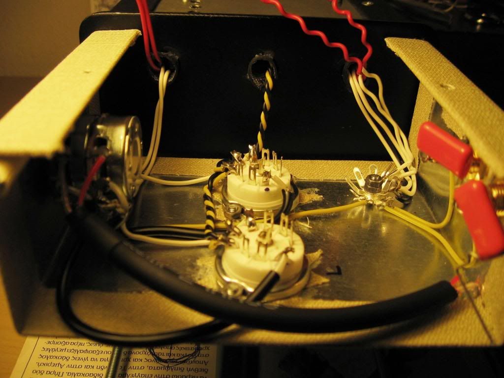

Φανταζόμουν πως έτσι που θα έβαζα τους μετασχηματιστές ίσως είχα θέμα με βόμβο που τελικά προέκυψε ευτηχώς σε πολύ μικρό βαθμό. Έκανα μερικές αλλαγές στην τροφοδοσία, όμως δεν μπορούσα να βάλω και μεγάλες αντιστάσεις μια και ήδη η τάση δεν ήταν μεγάλη (καλύτερα να ζητούσα 220 στο δευτερέον και όχι 200).
Τέλος καλό, υπάρχει ένας πολύ ανεπαίσθητος βόμβος και πάλι ανάλογα με τα ηχεία. Όταν ο τροφοδοσίας δούλεψε δοκιμαστικά έξω από το κουτί δεν ακουγόταν τίποτα, και ουσιαστικά ούτε και φύσημα.
στην άνοδο έχω αντί 270 όπως λέει ο "κατασκευαστής" 225V και χωρίς καμία αλλαγή στο υπάρχον σχέδιο (μια που δεν το κατέχω κίολας) στο screen πάντα έχω περι τα 10V υψηλότερα. "Εμένα μου ακούγεται θαύμα". Πολύωρες δοκιμές δεν έδειξαν καθόλου θέματα υπερθέρμανσης.
Καλή συνέχεια και ευχαριστώ τα παιδία που με είχαν βοηθήσει περί των ηλεκτρονικών τότε.

Eυχαριστώ. Από λειτουργικότητα πάσχει αν χρειαστεί κάτι να κάνεις στην τροφοδοσία. Θα χρειαστεί αρκετό ξύλωμα. Το μέρος με τις λάμπες ανοίγει ευκολότερα.
Από ήχο μια χαρά το βρίσκω και τέτοιου τύπου ενισχυτές νομίζω πως είναι ακριβώς ότι πρέπει για desktop με άριστη σχέση όγκου - απόδοσης. Μετά ή αρχίζουν να μεγαλώνουν πολύ ή γίνονται εντελώς παιχνίδια.

supersonic και οι τρύπες είναι στραβές και τα βύσματα και άλλα πολλά! :a0210: Όμως οι εργασίες γίνονται αυστηρά με εργαλεία χειρός και εργαστήριο τα ποιο απίθανα σημεία του σπιτιού
Ευτυχώς δεν μένει άλλος εδώ μέσα ...χαχαχα
Σαν αρχική επιρροή οι ενισχυτές οργάνων, μου την έδωσε και άρχισα να ντύνω τα πάντα. Το περίεργο είναι πως δεν έχω βρει άλλον να το κάνει.
Στα συν του ντυσίματος η κάλυψη ατελειών. Βενζινόκολα και ψαλίδια απαραίτητα!
