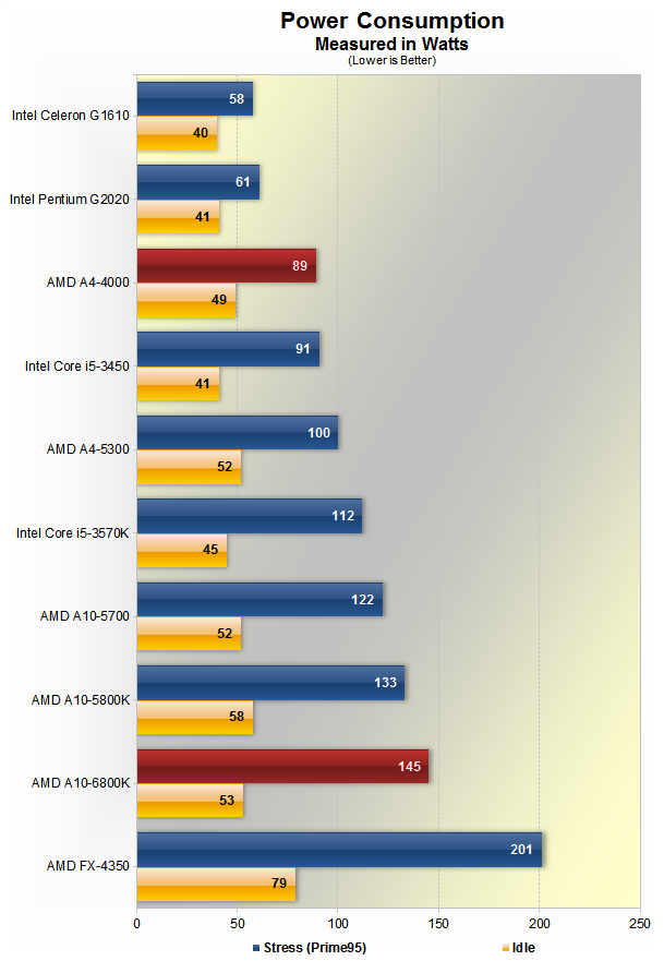

κανένα σύστημα με amd APU (συν 2-3 RED κλπ όπως τα είπες) δεν νομίζω ότι θα "χωρέσει" στα watt του συγκεκριμένου μικρού picoPSU που έχεις... δυστυχώς (σε load μάλλον να ξεπερνάει το max του τροφοδοτικού, ή θα είναι ανησυχητικά οριακά πιστεύω)
ρίξε μια ματιά εδώ:
http://www.xbitlabs.com/articles/cpu/display/trinity-vs-ivy-bridge_12.html
αυτός ήταν και ένας από τους κύριους λόγους (αν δεις το άρθρο μου) που πήγα κι εγώ τελικά σε intel pentium G, και μετά, αφού πήγα σε μεγαλύτερο picoPSU, πέρασα σε core-i3 3225... (τότε θα μπορούσα να πάω και σε amd apu, αλλά είχα ήδη το Μ/Β έτοιμο, οπότε δεν με σύμφερε να τα αλλάξω και τα δύο πάλι)
